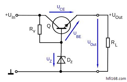

这种稳压机制见图,
电压调整元件与负载组成一个
并联电路
。其原理可近拟理解为用一个
可调电阻
与负载并联后接在一个比负载
额定电压
高的电压源上,当输入端电压升高时,通过调小
可调电阻
,使输入的电压维持恒定。
这种稳压机制是低效的,同时会大量的把电能转化为热能。请记住,由于前级的电流很小,所以即使浪费
