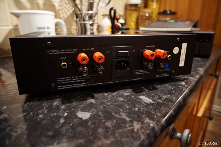

两个输入都是黑色分别在两边无红色接口
见图
不会上传图片。唉
最后编辑35716336 最后编辑于 2016-05-01 18:29:10
看把你给急的,有事直接喊话找我就好了嘛!
我教你。
        如下图:
        机器上的RCA端没颜色区分左右,内芯都是黑的!但,大哥,你的前级、讯号线却有分的啊!
        黑色(通常定义为左声道),插如上图面对背板时的右侧那个RCA座,左音箱线也接在这一边的接线柱上;红色(通常定义为右声道),插如上图面对背板时的左侧那个RCA座,右音箱线也接在同一侧的接线柱上。即可!

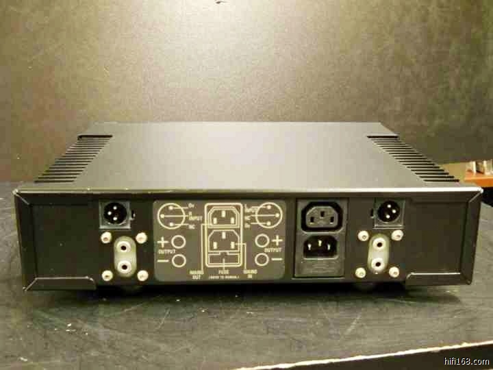

另,赞一声,好后级!
和我新淘换回来,还没时间翻新的Linn LK2能有一拼!
        这个输入端还涉及到相位,更“复杂“。
