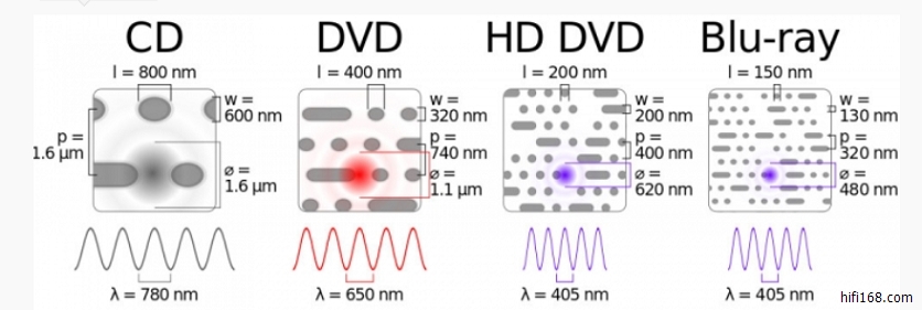

蓝光、蓝光,蓝色激光是也。蓝色激光波长短很多,同样尺寸的光盘,可压上更多的数据。
下图就是相同面积上几种碟片格式能够记录的信息密度(高倍放大示意图)。
