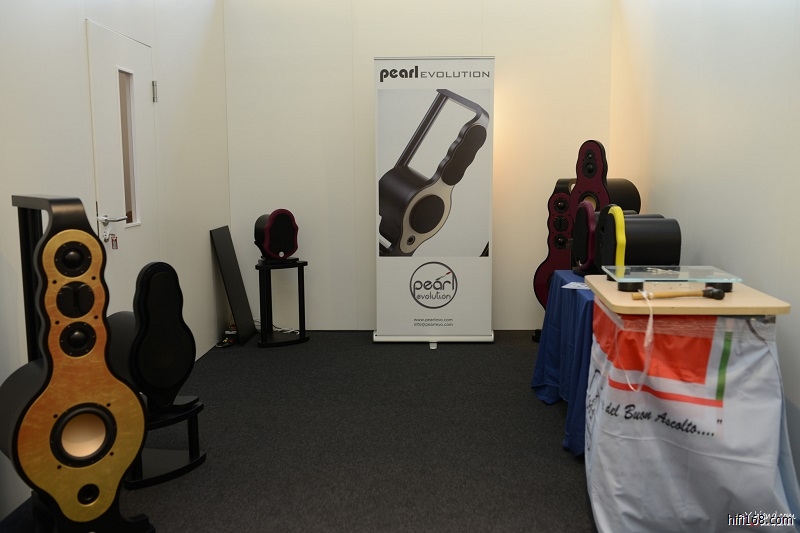

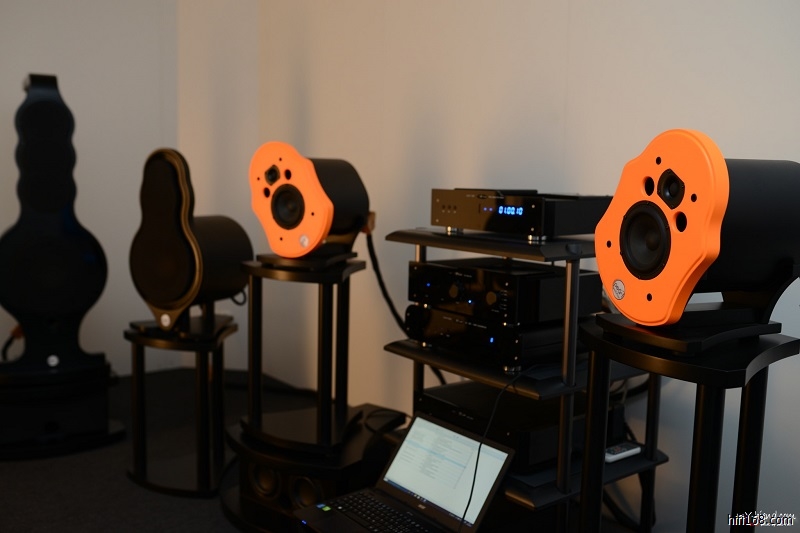

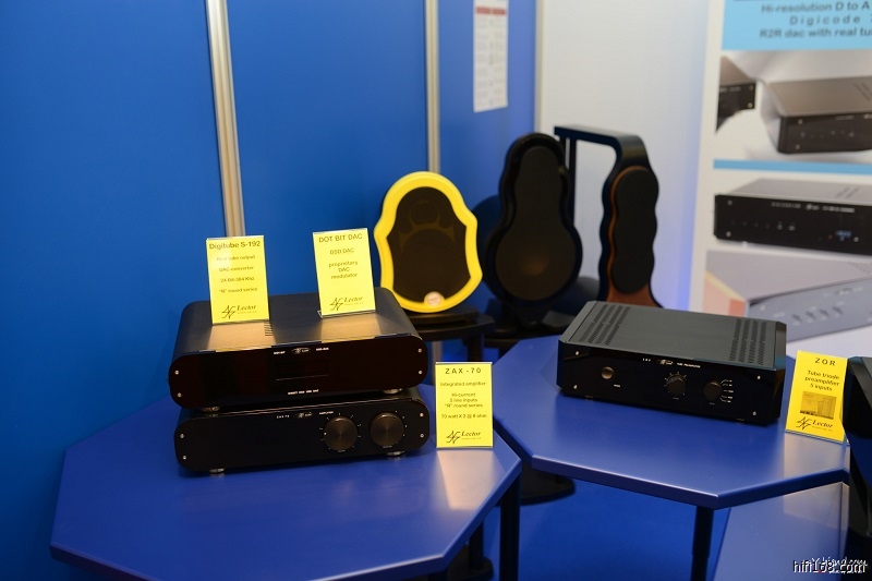

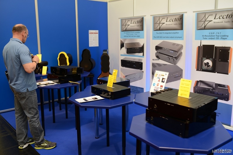

雷塔参加2016德国慕尼黑展会照片
jpg(2016/5/26 20:39:03 上传)
jpg(2016/5/26 20:39:06 上传)
最后编辑北京飞韵美 最后编辑于 2016-05-26 20:39:06

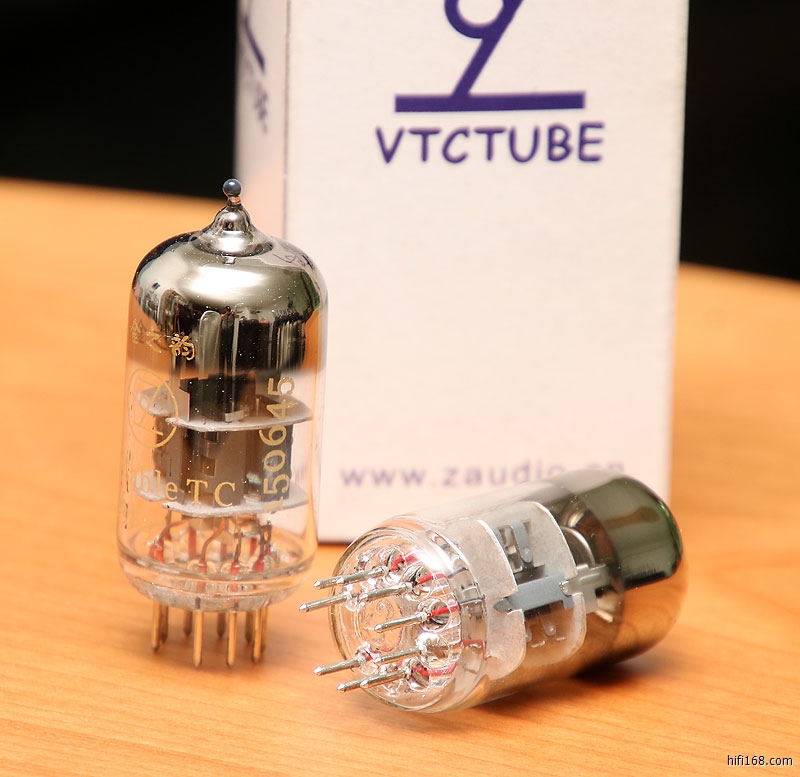

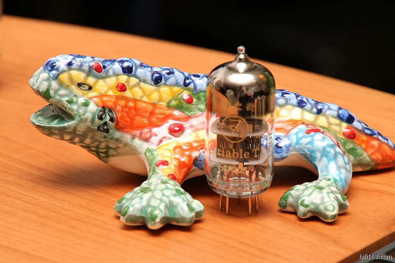

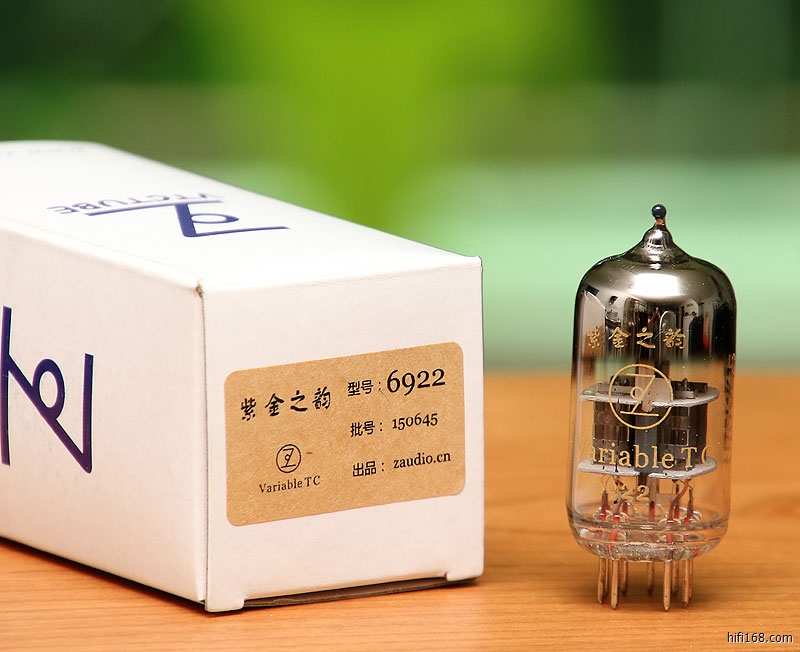

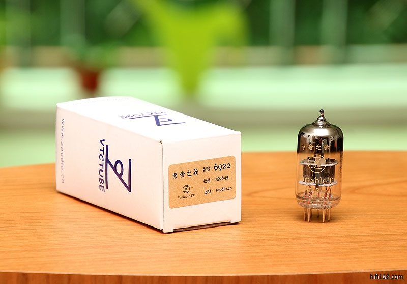

南京三越送来紫金之韵6922电子管,淘宝价480元,VTC技术,替换掉ZOR里面的俄罗斯6922EH。
如果原来的俄罗斯管出来的声音是80分,现在大概可以是85分,当然这个分数是南京三越管全新的情况下,我相信煲它一个月后,声音会更好,现在还是有点燥。
换胆后,首先是电平都大了,声压起码大了10%,声音开扬了,原来是38岁的,现在是30岁了。
声音的质感、摩擦感更好,透明度上升,音乐更水灵了。
