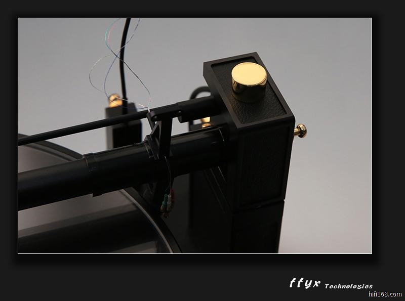

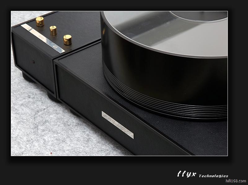

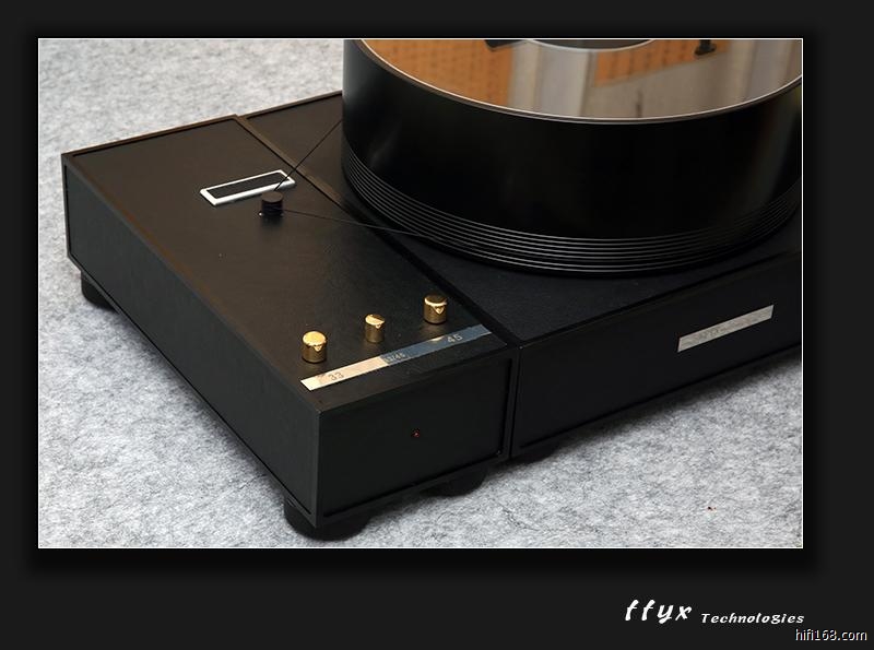

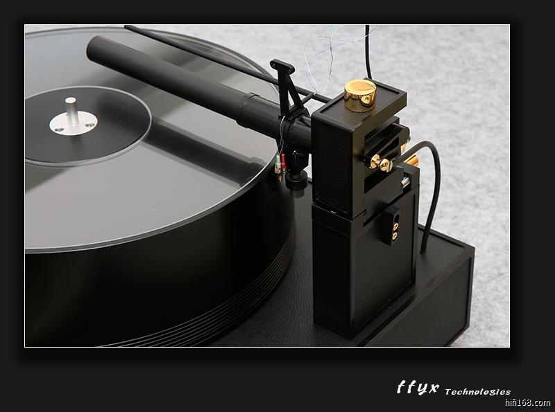

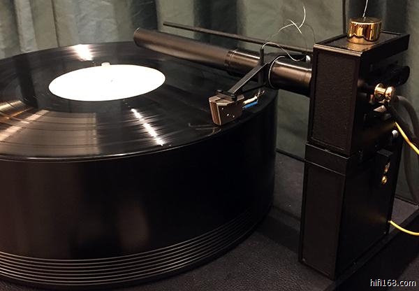

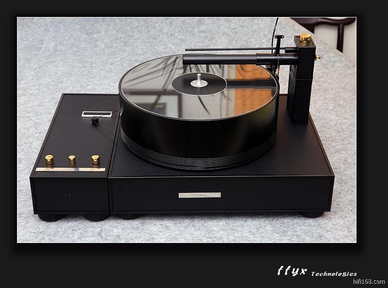

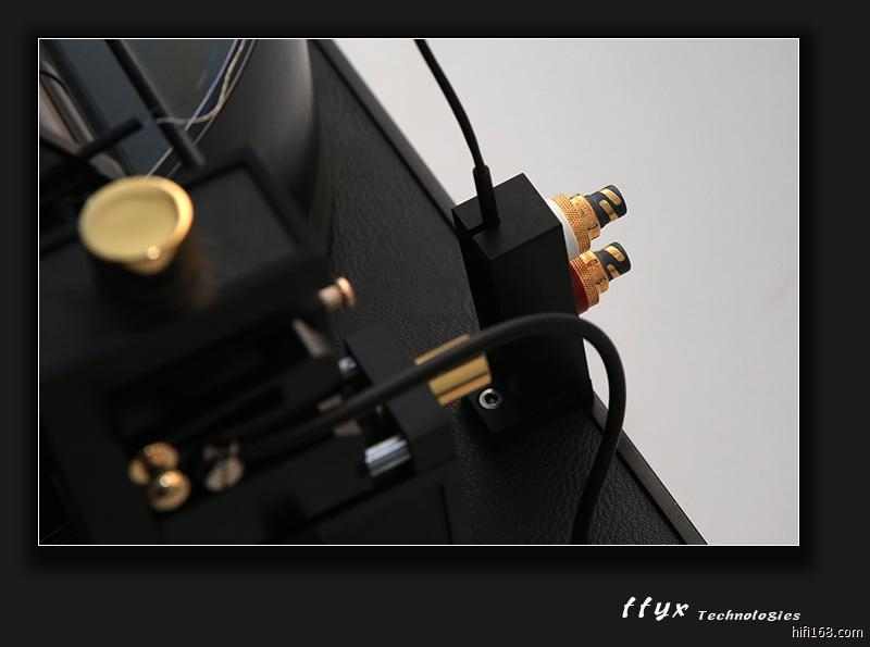

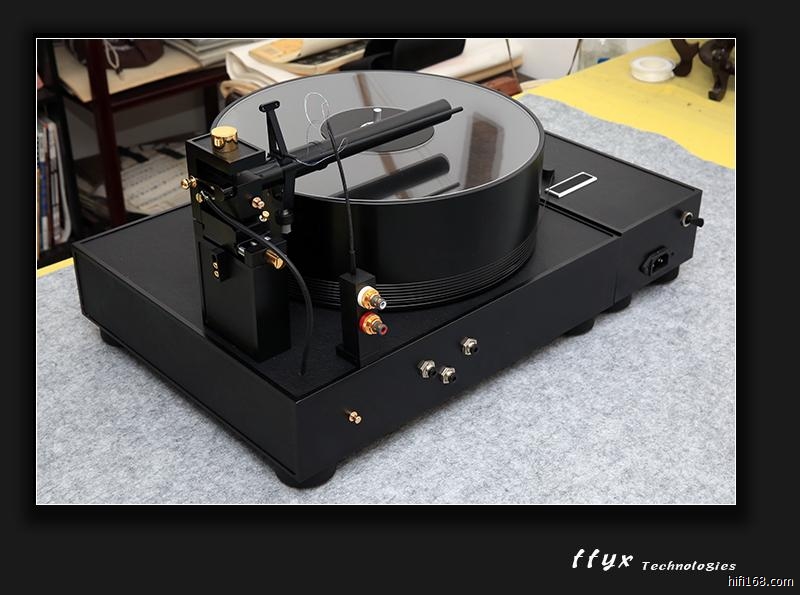

空气悬浮轴承 搭配100mm 厚铝合金转盘高精密加工而成,转动极为平稳,声底极其安静!
MKII引入了自水平气浮避震系统,通过空气将上层底板以上部分完全托起,避震效果惊人。
气浮自水平避震系统工作视频:
http://v.youku.com/v_show/id_XMTUxMjA4Njk2OA==.html?from=y1.7-1.2
调试过程中的抗震试验请见视频:
http://v.youku.com/v_show/id_XNzQ4NDk5ODEy.html
http://v.youku.com/v_show/id_XNzUzMDMyMTgw.html
采用与AA25唱臂完全相同的气泵供气,该泵性能稳定、噪音几不可闻,可直接放置于听音室内。气泵视频请见:
http://v.youku.com/v_show/id_XNDU0NDU0MDUy.html
尺寸: 560 *350* 200
重量(不含电机、气泵): 30KG

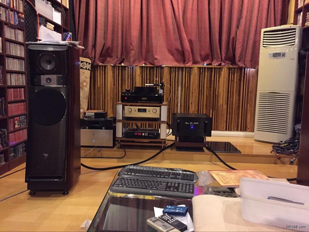

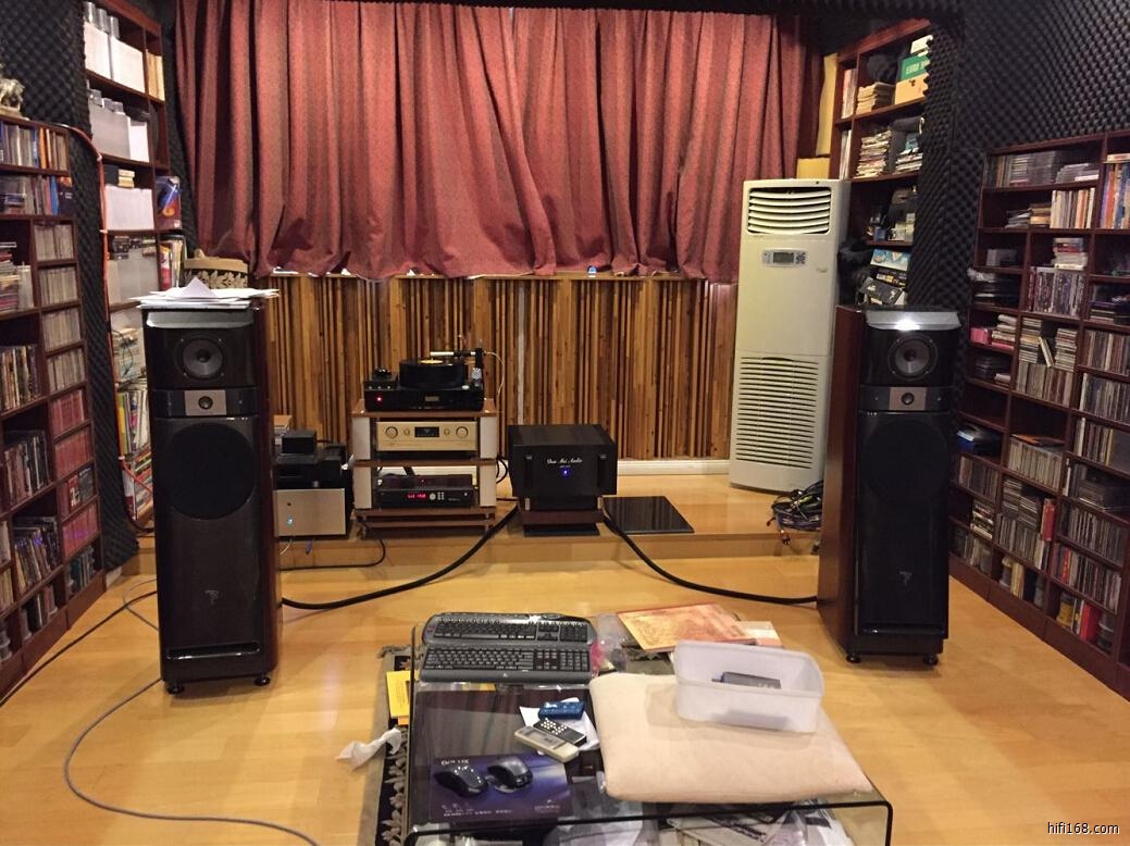

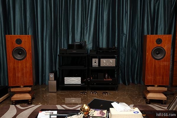

听感分享:
T11MKII上市后,001号被我带到黄总家进行测试开声
黄总系统全套kondo,音箱是audionote老二,外置分频器,连线全部sogon,发烧至极。后级是kondo的全银并联300B,kegon纪念版,前级kodo M7带MM唱放,升压牛则是kondo的SFZ,唱盘原有SME,唱头有kondo的IO-M,IO-J以及my sonic等,线材亦是全套kondo银线,全套的极品!
(127.64 K)
2016/4/17 9:55:46
经过两天的调整试听,昨晚终于大功告成,最终搭配的是IO-M唱头,这一组合声底安静,低频大气宽松,下潜到位,高频美艳靓丽,声音线条清晰/干净。
而把唱臂到升压牛的线换成西电线后,其中频饱满/厚而透明。比原有的SME+mysonic组合甚至更加丰满,而且每个音符都能立起来,背景也更加黑,小提琴的琴腔/木质感表现的相当到位。低频的能量感也远远超出了小箱子的范畴,完全是一套大系统的表现!
(99.71 K)
2016/4/17 9:55:46
不过这两天的较声历程有些折磨,第一天下午,简单搭配my sonic,T11MKII优秀的线条感与透明度,加之低频的弹力十足,让我感觉相当满意,但到晚上,感觉高频依旧艳丽,但中下盘缺失明显,而且也没有SME来的浓郁,最后放小鸟碟,反而感觉SME表达的更好。排查了一下气路,发现一路气接错,接回后,感觉低频下潜提升明显,但由于时间关系就没有再详细比对了。
第二天是沈总与周总两个朋友去仔细比对的,下午给我电话,说SME组合要更加安静,低频下潜更深,更透明,韵味也更好,这一听感与我第一天下午的听感就完全相反了,虽然我没有过去,但这两位朋友的听感我还是很相信的,第三天一早我就又跑到黄总家,情况也果然如他们所说。怎么同样的东西经过两天会发生这么大的变化?仔细分析排查,感觉问题出在两点:
1,电机干扰,黄总家用了电源处理器,电机一靠近唱盘就会明显有干扰声,于是我就把电机拉远了,而电机在皮带的作用下会被越拉越近,这是其一!
2,静电干扰,当时不知道是何原因,T11一接地线就会噪音大作,而不接地线反而安静,于是就没有再接地线,但不接地线静电会不断累积,厉害的时候甚至会影响到唱臂带寻迹
针对性的我先换了电机,背景就安静下来了,而且这个时候直接接上地线,也没有噪音了,看来是原配电机内部的布线还是有问题。但T11低频下潜的优势还是没有出来,后来把气浮避震系统的气压调高,低频下潜明显得到改善,然后直接把气浮避震系统的供气电源换掉,那么T11的低频优势就充分展现了出来。这时候再与SME系统比,两端延伸/分析力/质感/透明度等素质性因素已经有了明显的优势,但SME系统中频浓郁/油润,则要更迷人。
(99.31 K)
2016/4/17 9:55:46
由于黄总处还有两个kondo唱头,我就想换上kondo的唱头试试,但由于IO-M的接脚间距太小,只能用IO-J,IO-J一开声有噪音,但我想这应该是IO-j输出比较低,易受干扰所致,就直接放唱了,但这一开声就把我迷倒了,小鸟的叫声,小提琴的贵气,那么的动人心魄,但不能只试小提琴啊,于是又换了火鸟,但这套组合放交响乐则相当的糟糕,低频下不去,声音也毛躁刺耳,于是赶紧换回my sonic,换回后虽然平衡了,但kondo的那种仙气让我念念不忘,于是与黄总约定晚上再试
经过充分准备后,晚上我把原配电机的地线重新接了一下,做了一副线可以用于IO-M,并且做了各种去除噪音以及较声的准备。当换上IO-M后,发现我的准备都是多余的--相当的安静,背景漆黑!这时再对比SME+my sonic,则是各自优势都非常的明显:T11+kondo线条清晰/精致,低频下潜深/大气,音场宽阔深邃,SME+my sonic依旧是浓郁/丰满,油润!但我想这应该还不是T11的最佳表现,听了一会后,我把T11到升压牛的线换上了自制的西电线,这下子T11的表现真正达到我的预期,中频又厚又透,SME仅有的优势也荡然无存,同样的厚度下,T11表现出了更好的中频透明度与音符的立体感!
本以为简单的调试,没想到居然要这么折腾,但折腾的过程也是收获颇丰。

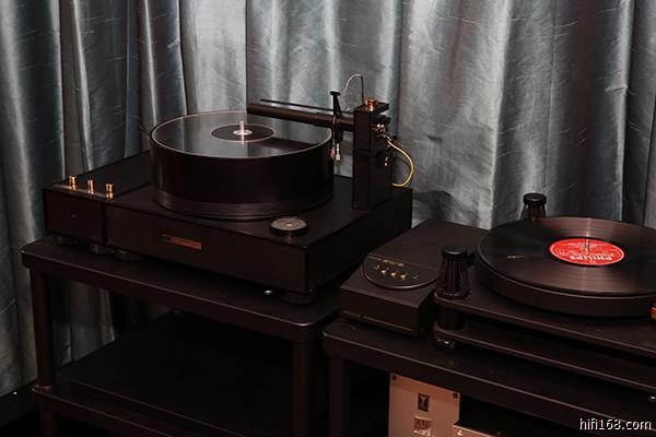

合肥烧友的T11MKII:
(386.38 K)
2016/5/20 7:26:23
(369.90 K)
2016/5/20 7:26:23
