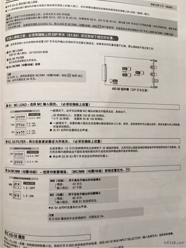

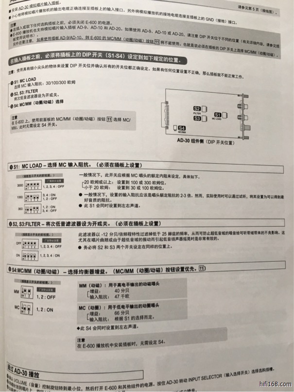

MM头没有阻抗问题?
MM头的阻抗基本上都是47K.
按说明,你是个mm头,那不用调什么,直接用。如果是mc头,则需调整阻抗匹配。
高度风这个2m,是47
