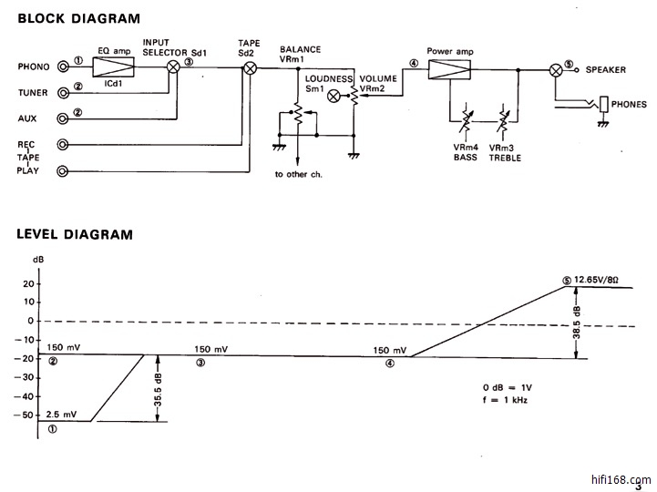

于是乎,在等待Swing的漫长过程中,我可是缩衣节食、废寝忘食并夜以继日地把一台Kenny捣鼓成既有原子粒的驱动能力,又有胆机类似音色的怪物:

        而我的这台的型号是KA-3700,正用的这台版本还比较特殊,功率输出部分的晶体管是东芝的;其它版本的多为三肯(我还有台备份机就是用的三肯)。在发现那个“太淡定”的问题之后,偶然听了张CD(帮朋友找的,刚收到),突然就觉得问题消失了!又或者说得到极大的缓解:若不时刻提醒自己留意,变得几乎不可察觉。
        隐约找到了解决问题的途径,而且这台Kenny所备唱放又是独立的,也在最前端,传统前前级的位置上。当CD接入时,问题消失,则证明问题是唱放部分的太淡定所引起的了。
最后编辑超强悍制箱 最后编辑于 2016-04-17 10:52:41

既然“证明”了问题是唱放部分的太淡定所引起的,那就太好办了!检查一下唱放部分正用着什么运算放大器就是了,也许是Swing没到之前,哪天我自己抽风捣鼓了些啥?
        Kenny原机使用的是当年的NJM4558/5532。那在我改良之后的版本中,因为设置了一个可插拔双列八脚的IC座,就是为了方便自己因应不同的音箱,快速更换与对比OP-Amp,并得到最为满意与习惯的那种平衡度!
        如果说4558/5532偏肥、偏慢的;那么正在机子里使用着的一颗OP249,就显得清晰、均衡与迅猛得多,而且也能很好地匹配与迁就日常工作常用的SuperZero,就是那对完全没有低频的小家伙(我的播录集中有使用此箱的相关记录:http://www.miaopai.com/show/OsfXWrETbw-Iv3qYqHFleA__.htm,有兴趣可以一试)。
        当Swing收到并替换下的NHT,又是熟化、试听、拟稿、更新…… 就把是否应更换OP-Amp做个比对这件事给忽略了,所以说人老了就是急不得、不能催。哈
        结论:换好匹配的OP-Amp,感觉就对了;等再过几天,另一项应该用上的东西到了(因为手头没有,记得东部的老家里有存,已安排表哥去取寄了),就再播录一次《钢铁之躯》以示公允,请有心人静候(别催)。
        那什么才叫责任六比四呢?Swing有些敏感,或者说有点轻微的神经质。对前端以及附配件等的适配性或契合度,有着超越其价格的,可称作是一种执着吧!这对于简约玩家,或偏音乐一些的爱好者(特别是预算有限类和初入门的)而言,弄好会有不小的难度。并不是一摆、一接简简单单就能弄出美妙音乐的;准备入手的朋友真得做好相应的心理准备,别当豆包就不是干粮了。此消彼长原理,因此Swing占六,Kenny占四。
        另外,前面有关Swing在动态一项的“尚可”一说,迄今为止是可以上调至优良的了!敬请注意。

        “陈先生,你觉得你用过的OP-Amp中,哪一只是你最满意的呀?”我问。陈先生沉默了半晌,又用右手食指的弓部轻扶眼镜,略显疲惫地说:“得先看机器的外围电路的合理程度,才好决定OP-Amp的选择与替换。”
        这次轮到我安静了一会儿,又不甘心地问到:“有没有那种一插就灵,又不用怎么理会外围的呢?”
        “嗯…… 真没有!不过,若仅仅是直代5532的话,你试试1057吧!不过后缀要带ACN8的那种。”陈先生很是无奈,又补充说:“有机会还是多看看那些出了名使用1057的外围电路吧!学学人家的设计思路和用料上的讲究。”
        不错,这一次问题得以轻易解决,就是用了一颗LT1057ACN8,替换了原用且贵不少的PMI OP249。如果说249已经是清晰、均衡和迅猛的,那么1057则是在平衡度方面更合适于我的审美,低频上段顶部的量略轻了一些,反应到主观听感上就是量与质达致了某种平衡,而且这个平衡又恰恰正好是我很喜欢的那一种,仅此而已。
