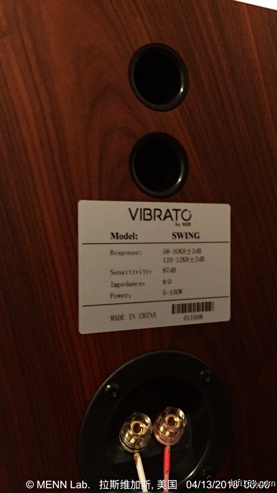

        Swing回放人声的品质绝对值得信赖!它在箱体背后所标示的一段惊人指标也不是白给的。当然,这一特性并不是所谓人见人爱或花见花开的。但是,用于我个人日常工作或娱乐,则是一个非常、非常理想的选择!因为它能告诉我,什么唱片值得收藏;什么唱片价格虚高;什么唱片败絮其中,而且八九不离十,这也就足够了的。特别是其价格,想想都很开心。
        另注*我业余工作爱好就是发掘和收集那些值得收藏但又鲜为人知的唱片;至于“娱乐”嘛?则有些阴暗了,不说也罢,哈!
补上一张背部照片,有指标:

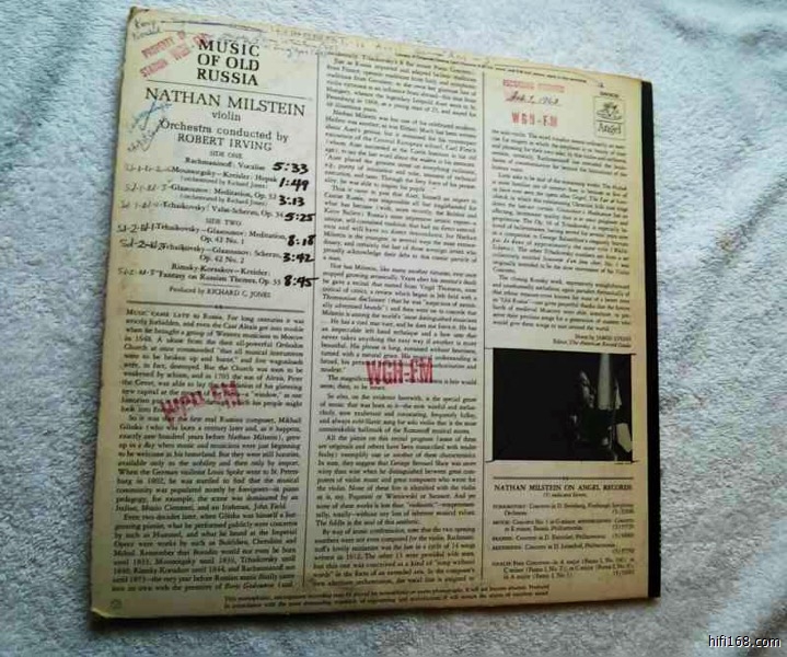

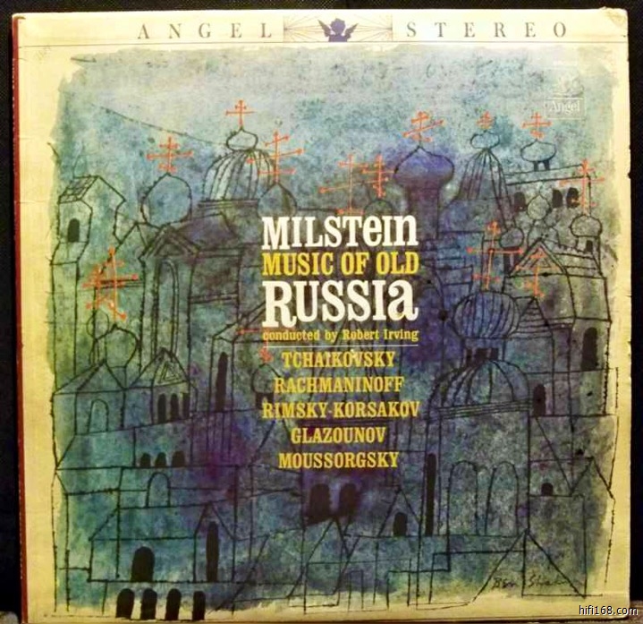

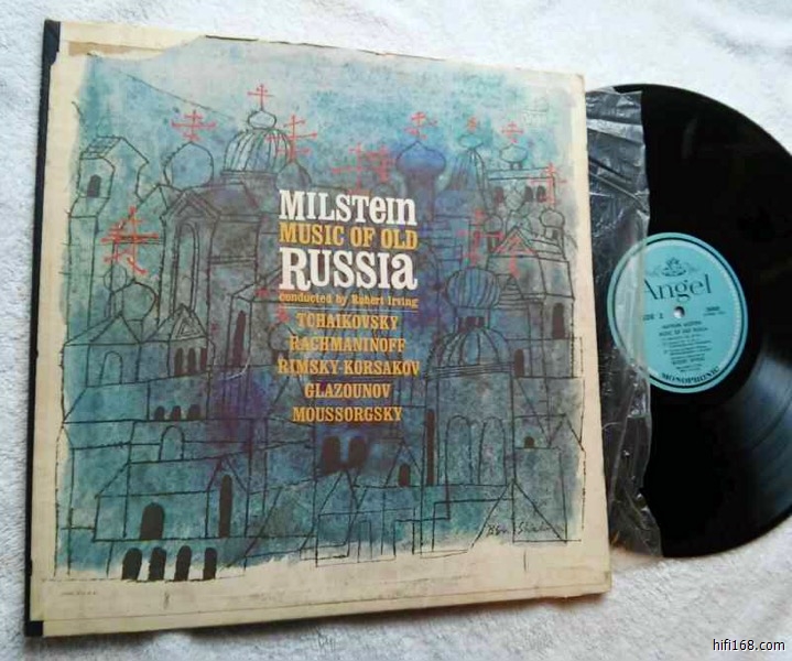

曲目名为沉思(meditation),作品号Op.42。这是一个由格拉祖诺夫整理和改编,自柴科夫斯基创作的一个备选小提琴协奏曲片段(后又被柴自己改编成了一套小提琴与钢琴作品中的一部,送人了);成为一个小提琴与管弦乐团协奏类的一个版本。小提琴的演奏者是内森米尔斯坦(Nathan Milstein),唱片如下图集:

单声道与立体声版本之间的鄙视关系。
说句公道话,单声道有单声道的好,立体声也有立体声的好;谁能成为你的收藏?其实全凭个人的喜恶与爱好的。我自己也有好多单声道的唱片(古典音乐的小品和一些爵士重奏的现场类唱片),也觉得甘之如饴的啊(改日,播录一段单声道的爵士现场放上来)!
        但是,问题并不是因为“单与立”之间孰优孰劣而产生的;关键居然是:他之所以购买或郑重向朋友们推荐单声道版本的真实原因,竟然是他经过反复聆听验证出来的(“反复聆听”这一点存疑,听过倒可以肯定)。然后还煞有介事或故作神秘的扔下一句:若真有这张唱片,你就知道我的意思的啦!
        还好,我有收这张唱片,也还隐约记得以前聆听也没什么大毛病啊!于是稍加追问,就得出了原委。原因很简单:米尔斯坦的小提琴音像堆在右边。这是他无法接受的,因此他宁愿去选择单声道,既是头版首发,较之立体声版本也更值钱些,而最为关键的是,重播回放永远不会出现琴声偏右的“怪状”!琴声一定能出现在正中央。

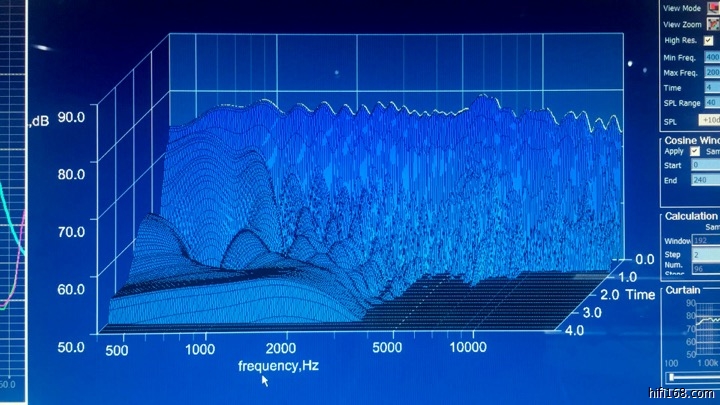

        单就Swing在播录中的表现而言,尚可二字足以概括。低电平的细节与乐段起伏轻松过关,音量突然由低至高,再出乎意料地从高转低时的几个惊悚起伏,除紧张度稍欠火候之外,还真找不出有啥大的缺失。女声的轻哼与最末段加入的合唱部,也足够体现这一乐段频死、悲怆、救赎、新生和新希望的主题及暗线…… 可为什么总觉得这对小箱子过于的淡定,或称淡定得有些老气横秋的了?
        百思不得其解之中!(容我再想想看与听听先)
        瀑布图上也看不出什么大问题呀!据图表显示Swing的瞬态不是一般好,应该是很好的。可为什么总在低频下段(40Hz - 80Hz)靠近顶部有偏软的主观感觉呢?
