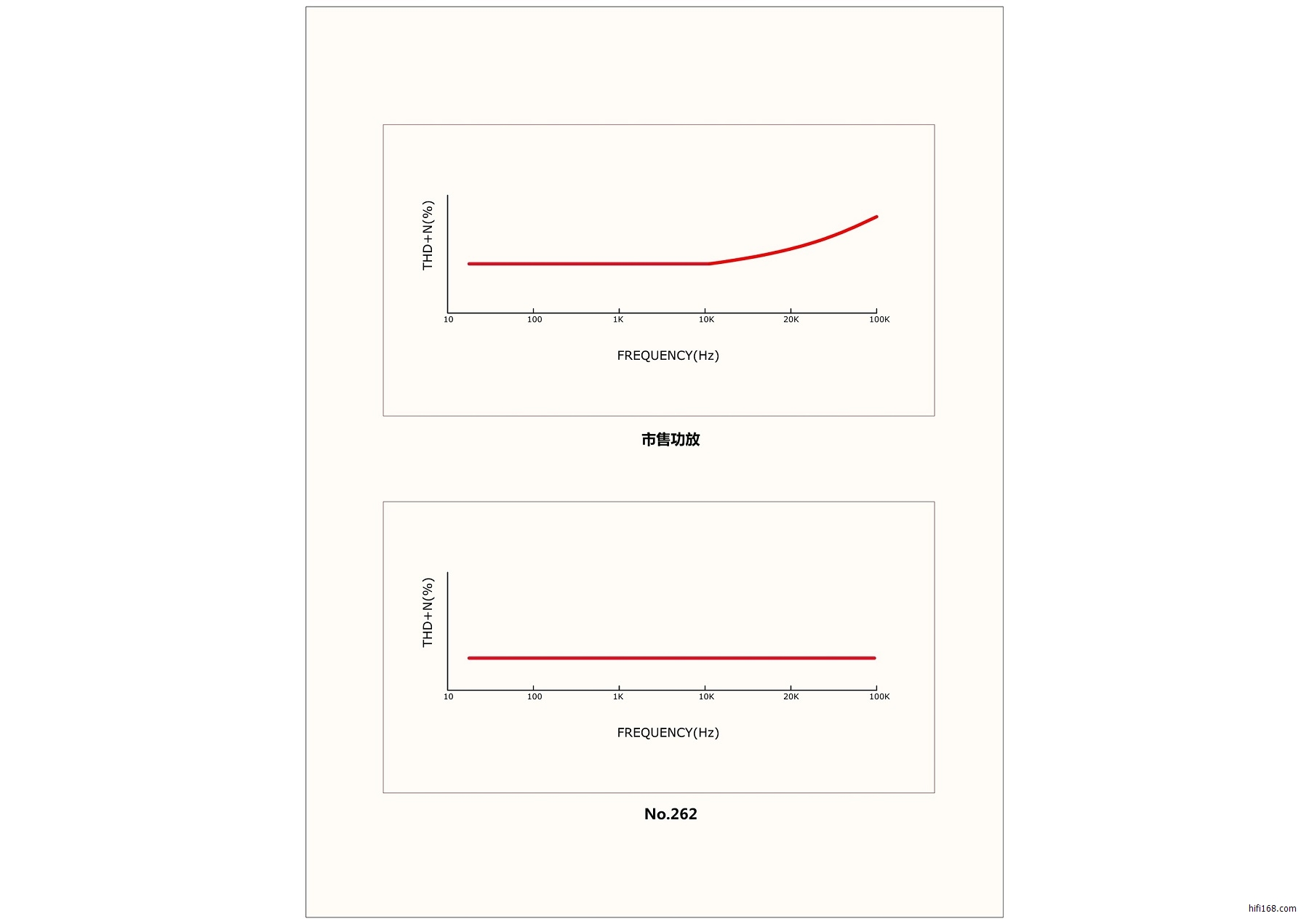

总谐波失真加噪声为:0.0009%(8Ω  2-150W 20Hz-20KHz)。请注意:谐波失真测试所使用的输出功率是2-150W、而不是某一个谐波失真最低的功率点!No.262无条件的最低失真点,已低于Audio Precision音频分析仪的测量范围!

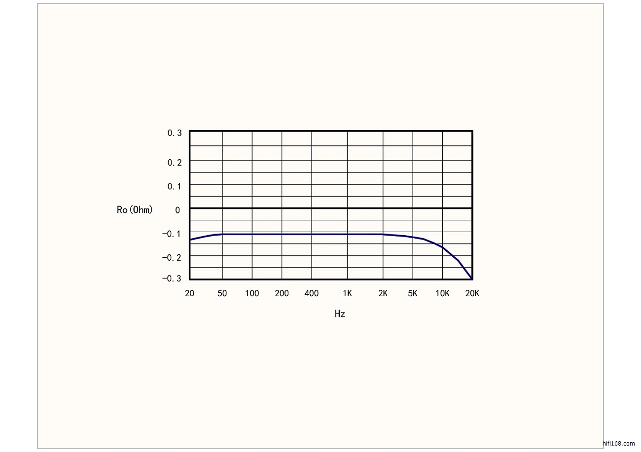

负输出阻抗:
放大器的输出阻抗越低,放大器的输出电流就越大,可驱动更低的负载阻抗,对喇叭的控制力也就越好。而事实上,放大器的输出阻抗不可能为零,输出电流也不可能无现大。而No.262,由于采用了本公司最新研发的电路技术,使其在输出阻抗特性上为负阻抗。阻尼系数>10000!No.262所使用的这种技术,不同于以往所使用的负阻抗放大器技术,不会对放大器带来任何负面影响,为本公司原创。由于负输出阻抗的缘故,No.262对喇叭的控制力、低音的清晰度得以大幅提升。

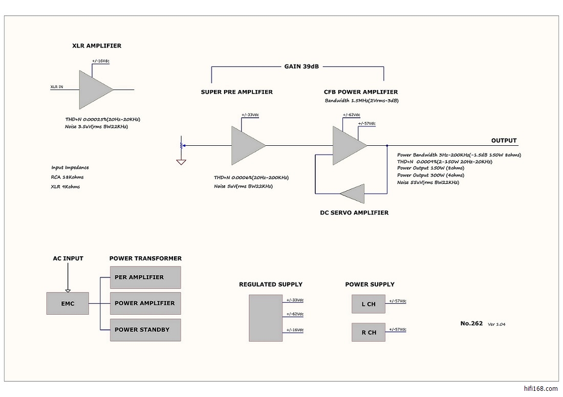

功率级:
电流负反馈结构。小信号带宽1.5MHz,且带宽不随信号幅度改变。具高速、低噪、宽频、低失真的特点;从理论及实践上彻底解决了放大器高频失真上翘的问题;最新研发的V/I变换直流伺服电路,使其对信号节点的影响得以解决。
前级:
本公司研发的最具技术含量的放大器电路之一。历经数次改进,目前版本Ver1.12,即第12版;使用独特复合晶体管结构,使晶体管的Cob降至1/β,从根本上解决了晶体管Cob的影响;具4MHz带宽,320V/us转换速率,0.0006%失真,5uV噪声,世界一流的技术指标。
电源:
功率级左右声道独立供电系统,肖特基二极管整流;10组低噪声分立元件稳压器;独创的超低噪声PN结反向击穿基准源;市电进线EMC DC处理系统;950W功率级专用多层电磁屏蔽环氧树脂封装环形电源变压器。使用3只电源变压器。

关于No.262的负输出阻抗
理想功率放大器的输出阻抗应该为零,或者,接近零。只有这样,功率放大器才可以输出更大的电流,系统获得更高的阻尼系数,负载得到更大的输出功率。
而事实上,让功率放大器的输出阻抗为零?这不可能!

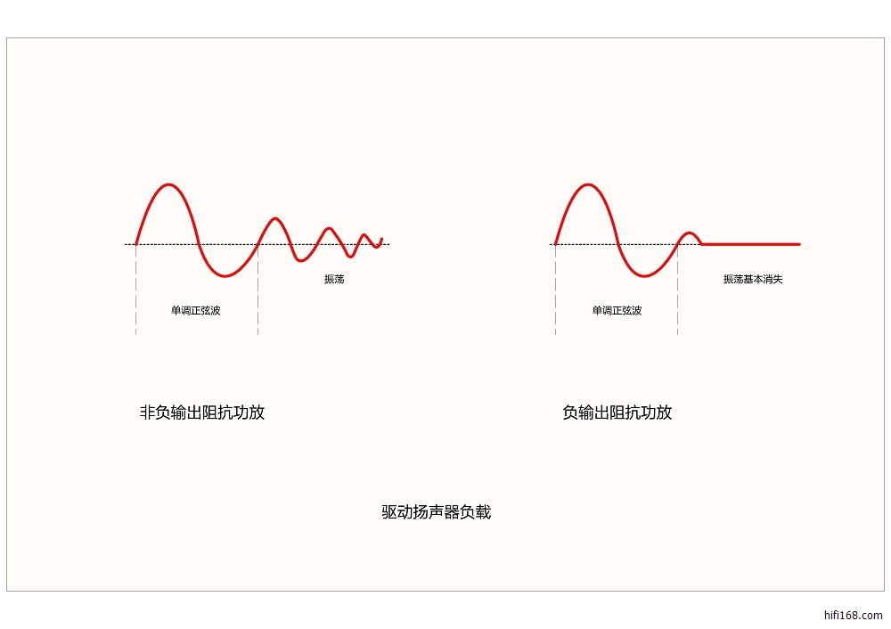

然而,我们可以通过电路技术使功率放大器的输出阻抗呈负阻抗特性。实践证明,负输出阻抗功率放大器对扬声器的非线性失真和瞬态失真的改善非常有效,尤其在扬声器的谐振频率附近最为显著。
由图可见,使用非负输出阻抗功率放大器驱动扬声器时,当输出信号停止后,扬声器的纸盆运动不能马上停止,而是要经过一段振荡衰减才逐渐停下来,这会使得重放声音显得拖泥带水含糊不清。而使用负输出阻抗的功率放大器驱动扬声器时,由于系统阻尼系数高,扬声器的纸盆运动能做到令行禁止,听上去干净利落,清晰度大为提高。
No.262所使用的负输出阻抗技术为原创,非同以往所惯用的技术。这种技术能在很宽的频率范围内对功率放大器都起作用,而且不会对声音造成任何损伤,所有的影响都是正面的。目前,我们还沒有对这种技术命名。如果描述这种技术,它是这样的:一种动态的,实时的对功率放大器输出阻抗进行控制的技术。它可以使功率放大器在负载阻抗越低输出功率越大时、输出更低的阻抗。
