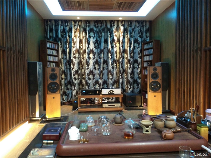

这个房间的两侧是扩散板嘛?看深度感觉能扩散的频率范围至少在1500hz以上。后墙角落的空书橱,可以理解成是一个窄频的扩散体,但扩散的也是高频。个人感觉,由于房间没有中频和低频的扩散和吸音,只扩散高频,且音响架都是木制,本就有抑制高频的效能,所以箱子如果靠墙摆的话,声音会沉闷没活力,必须往前移。后墙窗户的处理,如果是百叶窗的话,比全玻璃好些,但没有本质的区别。建议试试窗帘,厚重的窗帘,拉满后最好褶皱率大于200%的窗帘。普通绒布的材质,吸音属于金字塔型,就是高频多吸,中频稍少吸,低频最少吸,有些低密度的材质,低频基本不吸。如果要中低频吸音吸多点,可以考虑天鹅绒材质的。简单理解就是看单位面积的重量,重量越大,低频吸音越强。一个到位的窗帘,吸音率可以达到全频平均50%以上,听感上的反映就是声场纵深更佳,声像的立体感和实体感更佳,简单理解就是声音更像真的。
以上一点愚见仅供楼主参考^_^ 不一定对,个人一点经验而已。

楼上的朋友能详细说说百叶窗吗?本来预留了双排的窗帘架,想安装两排厚实的窗帘。百叶窗没有考虑过,用什么材料的好呢,是金属的还是非金属的?有实际使用经验吗,欢迎互相探讨借鉴!
木质百叶和金属百叶都可以,估计效果有点不同,最终要看声音取向,如果高频多的话可以木百叶,楼上同学也分析得对,反正你这个窗户百叶和厚窗帘一样都不能少,都装上试试,只有好处,不会后悔的

刚才想发张窗帘的图片,图片大没用成功。我的侧墙确实是扩散板,应该叫全频扩散板,在广州爵士定做的,后墙和棚顶也安装了多块吸音板。其实在装修房间的时候做了吸音的。首先是在墙壁四周和棚顶安装了五公分厚、每平方米2公斤密度的聚酯纤维吸音棉;吸音棉外面是实木基质的槽木吸音板。今天我在窗户位置放了两幅加厚窗帘,宽度有六米,重量大约十多斤。加上后感觉室内安静多了,低频清晰度和力度明显提升,慢慢调整吧
40#
新加的窗帘
