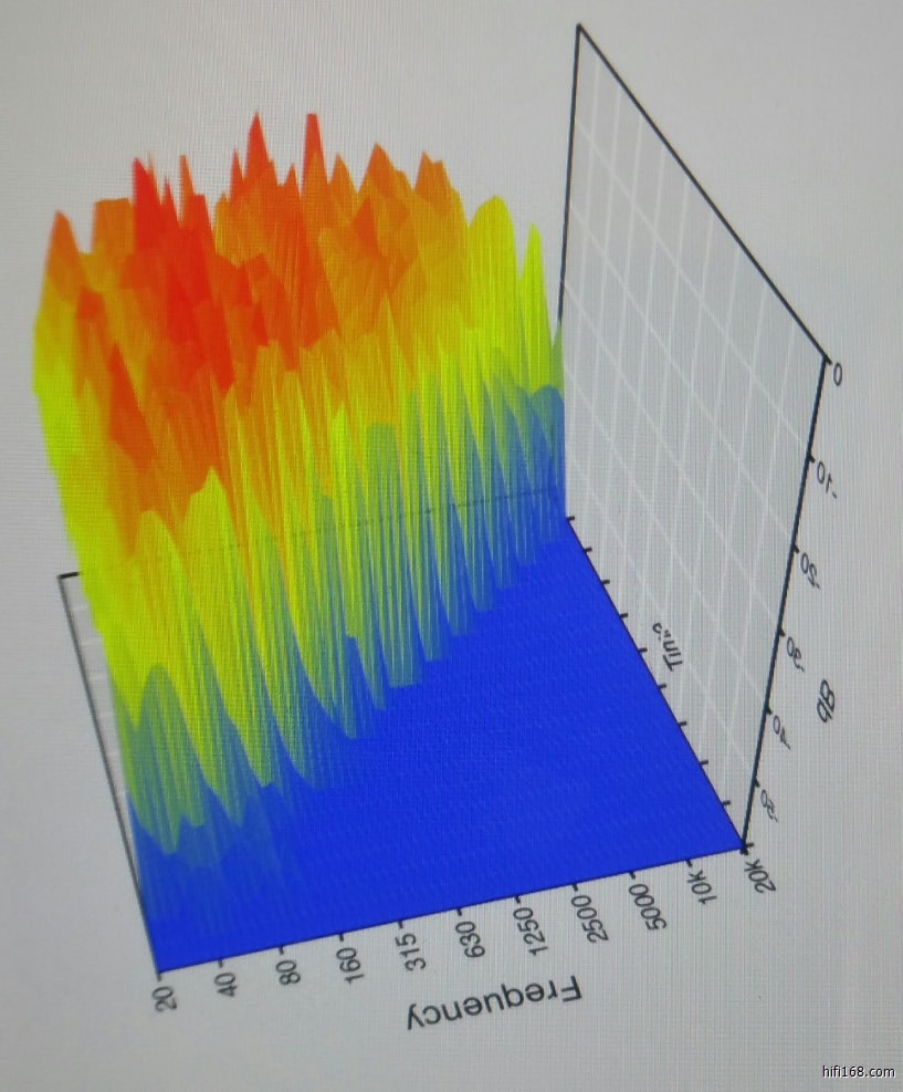

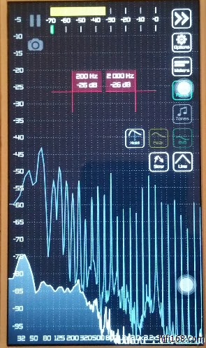

这是我用雨果第一集自己测得,不知这样的结果是不是也很严重!借楼主宝地请教?在25到63这个阶段感觉都不是单一频率?听音位这张图也请专家评价?

33#
楼上的兄弟,偶多嘴一句,63可以处理一下,最有效的方式还是管鸣吸收。
50以下别考虑了。
藕乃草根
34#
您说的太准确,63确是明显大声,而且感觉有共振。原来用nbs的低端线更明显,改用卡玛的低端线就好一点,直观感觉是低频量感减少,但仔细研究发现反而下潜更深了。其它不明显。25,16k,20k我已经听不到,但仪器显示好像正常。
您上面说的用管方法有成品吗?谢谢!
35#
管鸣吸收,偶去过的音乐厅、录音棚都未见过,貌似偶是首个应用者。
自己做吧,安置角位。
