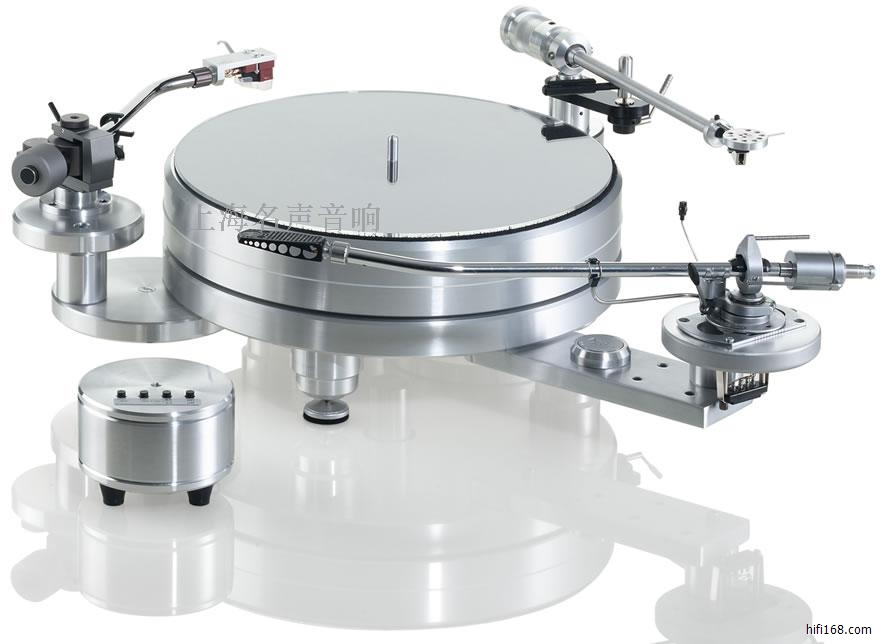

Wood MPX是木头底座的,只能装9寸臂。
贵一点的Machine Small就可以装12寸的:

我有一个朋友就是买的Wood MPX,玩了一年多就觉得只能装9寸唱臂限制太大了,周围的朋友好多都上了12寸,但Wood MPX没法装。
所以,老兄不如考虑一下买一台可以装12寸唱臂的转盘。

对实丽来说,装12寸和9寸的区别,就是把臂板的底座从9寸的底座换成12寸的底座,让臂板的位置距离远一点。
9寸的底座是圆形的,12寸底座是长条形的,12寸的底座可以用10-12寸的臂。我有12寸的臂板底座,就是搭配309S用的,也可以用在111上,臂板也是通用的,不同机型,用的臂柱不同(高度不同)。
所有铝合金转盘底座的型号,应该都是可以装12寸臂的。
你可以与商家确认一下。
