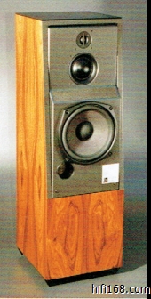

在蒙特利尔音响展之前,我仔细的搜索参展商的名字,我特别的勾出金-莫劳的名字,这个神秘的音箱品牌是万万不能错过的,到达展会现场,我直奔展示金-莫劳旗舰JM370E的屋子,屋里人很多,进一步验证了这个品牌有很好的口碑。
1971年,金-莫劳这个品牌在瑞士西部创立。整个音响制品的生产维持在家族内部。除优质音箱外还有一款Lectron的胆机。产品严格遵循物理学和声学原理。拒绝时尚化和外包风潮。由于本文作者对这个品牌的好奇,通过Skype对金-莫劳和他的儿子马克-莫劳进行了采访。
作者:有人认为钢琴是进行音箱优劣判断的工具,你同意吗?
莫劳:钢琴非常重要,但并不全面,小提琴和大提琴是测试音色的乐器,人声会全面一些,打击乐器对音色不敏感,但对声音起伏的表现是无可匹敌的,我认为交响乐是最好的测试,弦乐四重奏可以帮助定位,爵士乐也可以,但录音本身必须是出色的。
作者:除了音箱之外,如果一个音响系统能够给听者一个如临其境的感觉,那一部分是最重要的?
莫劳:功放-音箱线-音箱的有效组合是最重要的,不分伯仲,当然音源不行,整体的表现也就大打折扣了。
作者:自JM370E推出以来,进行了什么样的改进?
莫劳:我们在低音单元的磁体和双层灌沙音箱后板之间有一个预拉伸杆,这个杆可以帮助吸收频率87hz附近的磁体震动,这根杆两端原来是用弹簧的,现改为球状连接,这将减少了结构性的反向能量对音箱后壁的负面影响。同时,我们在分频器中,10年前就已经把聚酯电容换成了聚丙烯的了。当然,我们使用了新的中音单元,这个单元是毫无妥协的高质量。
作者:在你设计的音箱时,总是考虑单元频率共振和箱体震动的问题,你能更深入的解释一下吗?
莫劳:如果你仔细观察我在“喇叭和音箱结构”这本小册子中的纵向剖视图,所有的自生震动都被吸收了,圆形的石英砂充斥在每一个独立单元箱体内(高音箱体,中音箱体,和主要箱体的图中灰色部分),低音单元被一种橡胶防震系统固定在前面板上,杜绝了低音单元系统的能量被传输到箱体内,大的动态被预拉伸杆导引到低音箱体的后壁进行消除,这种大动态会产生如同炮弹出膛时的后坐力。它的数量级别和正向的能量一样大。
作者:为什么你没有象其他厂商一样,把箱体和单元的制造搬到亚洲去呢?
莫劳:那样我们将无法有效的改进和优化我们的音箱了。
作者:在你看来,什么才算好音箱。
莫劳:一致性要好,它可以被完全忘记,换句话说,通透无比。
作者:最后,我想问一下你的音乐品味。
莫劳:我喜欢意大利,德国的巴洛克时期的音乐,还有后浪漫派作曲家布鲁克纳,马勒,理查斯特劳斯的作品,当然还有莫扎特。
总体来说,JM370E是一个鹤立独行的三路音箱,首先,它是由金-莫劳家族在瑞士本土制造和手工组装的,各个部分都在这个家庭作坊内部完成。现代数控设备保证了一致的品质,是瑞士优良工艺的代表。金-莫劳利用自己的研究,解决了声箱和单元的原生的震动问题。据我观察,JM370E使用了近50年以来,解决震动领域问题的所有研究成果,这些技术往往被其他厂家所忽略。非常的精彩。
同时,JM370E的分频器的设计也是非常独特的,为了保证高,中,低单元最佳工作,一般中音单元与低音单元的频率相差800hz,衰减使用-12或-18db/OCT,而金-莫劳使用-20至49db/oct,高音单元和中音单元相差4000赫兹,金-莫劳使用-38至70db/oct衰减斜率。这种方法使得各单元的频率重叠几乎为零,使得各个单元工作在一个最佳的频率段。

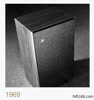

1969年推出第一对音箱
jpg(2016/3/2 14:00:05 上传)

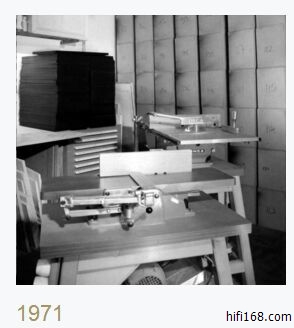

1973年在奥邦租了一个地下室作为工作室
jpg(2016/3/2 14:05:10 上传)
