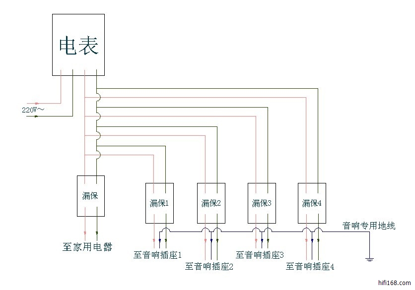

说说我朋友的解释,他说一路10平的专线相当于入户线的延申,而连接专线的器材电源线相当于只是把平常的专线长度由10米缩短至2米。  他的观点就是一路专线与多路专线无差别。

建議從入戶電箱放正常質量好的多股供電軟線纜,到音響電源牆插。每路最好不要超過6平方,除非要接極大功率的後級。保證瓶頸不在供電線路部分即可。很多所謂發燒電源線通過調整線徑,改變金屬成分配比,表面電鍍其它金屬等手短,達到改變原來音色,音質的特點,有一定傾向性,內阻也不一定比正常的供電線纜低。並不適合拿來做為長距離供電電纜。一旦音色不合口味或口味轉變,要再調整可就是大工程了。喜歡某種發燒電源線的燒油,完全可以通過機尾電纜來調節。一般來說,優質的2.5平方供電電纜完全可以供電給1200w的火牛,4平方的電纜,完全可以滿足3000W的供電需求,6平方直接就5000W以上了。不要說瞬時電流,浪湧什麼的,火牛的功率已經固定在那裏了。這裏已經預留了非常大的餘量。如果對普通電纜的抗干擾能力沒信心,直接佈鍍鋅鐵線管,接線盒,底箱,比什麼所謂的屏蔽網,避震之類的效果絕對要好。再買上三個好的空氣開關,三個純銅鍍金的牆插,花個3000,5000的可以把供電部分搞得妥妥的。還有就是接地的問題,還是用入戶線的底線吧,從新打銅棍做接地是大工程,還要看您小區附近的地質,有可能做出來比入戶線的阻抗還高。當兩個接地有一邊阻抗較小,還回造成一些其它的問題,這裏就不再詳細說了。
一路不夠,多做兩路,每路只接一個牆插。我自己是計劃做三路的。

專用地線就算了吧,施工困難,小區里到哪裏打銅棒埋地線到家?有時候就算做了還達不到效果。

如果商品房的就很难拉什么专线的,加大线的平方更实际。

一般供电电线 比如倍耐力 是10平方的声音最平衡 , 线越短越好的说法是想当然 ,一般电源线要有1.8 米才能把线对声音频谱分布调整作用发挥出来 !!!
       独立地线用全力克服困难, 尽可能做吧,  投入产出性价比最高的一招 !!!

原帖由 NHJJHCH 于 2016/2/26 1:45:00 发表
请教,漏保直接墙插吗?不用空开?
