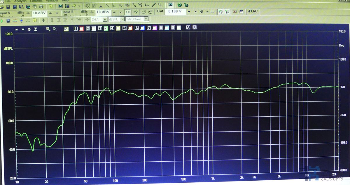

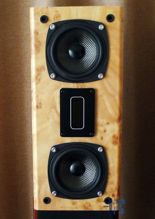

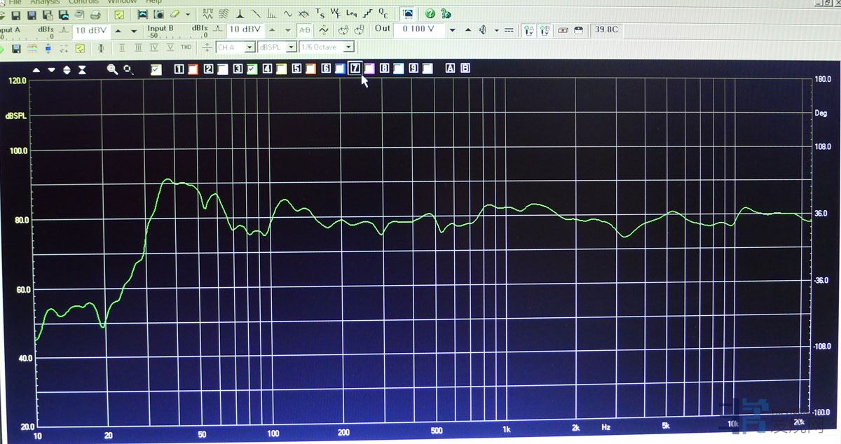

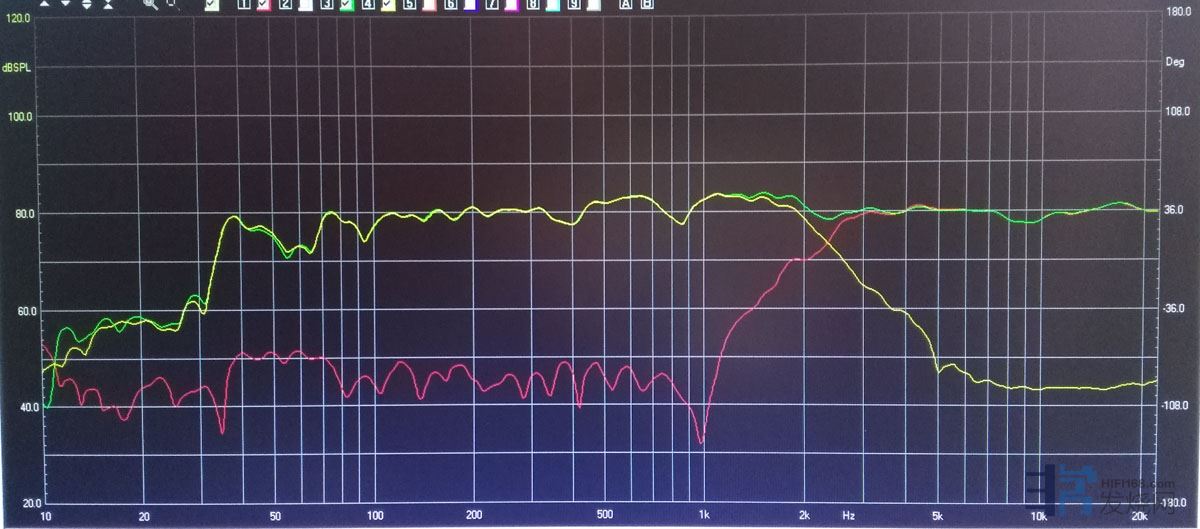

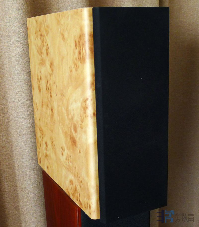

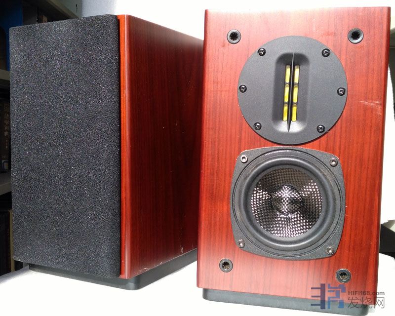

单只4吋小喇叭箱用在小卧室、书房尚可,小客厅则需增量。前些时做了对哑铃箱,双4吋量感倍增,形体仍苗条。配低音炮、真HiFi驱动,具大箱风度。
小箱自身低频到45Hz,加炮延伸到30Hz,只用一个低音炮,所以要调高些,立体声时合适。

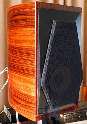

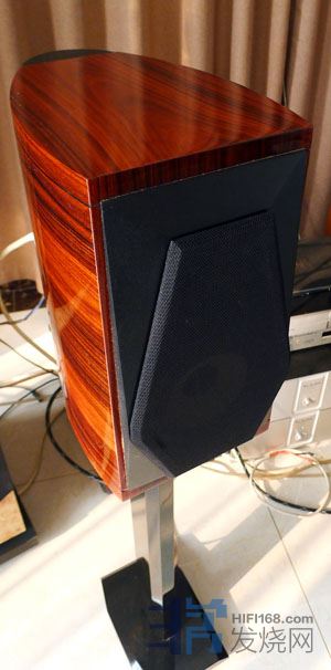

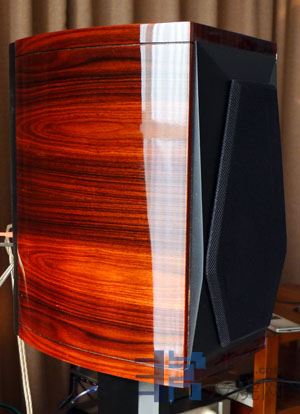

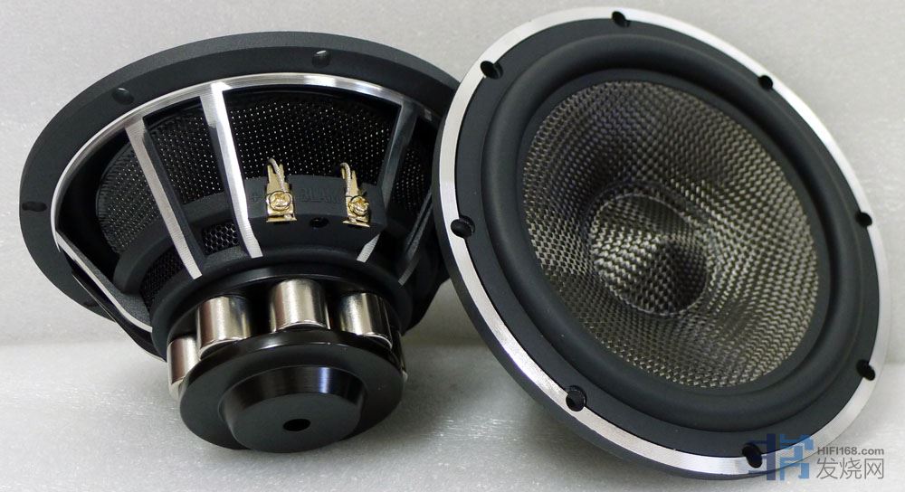

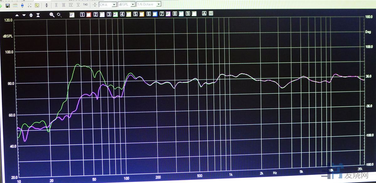

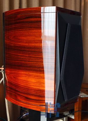

开年组装调试了一对弧形小箱,6.5吋低音。先试的一款喇叭与此箱不和,改用老惠威防弹盆不错。
这喇叭样子还好,价不低。看起来只能做三分频中音。

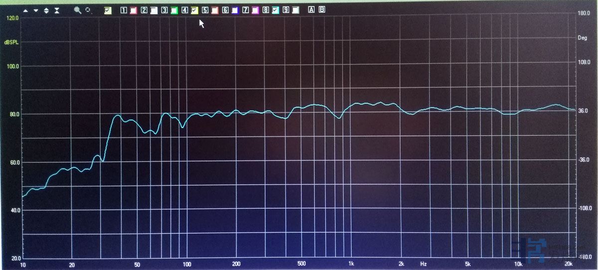

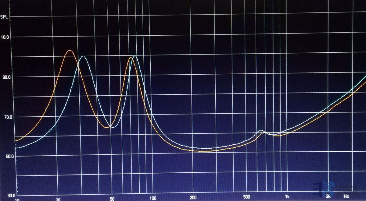

两箱倒向管必须单调,某些参数不一致,但最终频响曲线几乎重合。

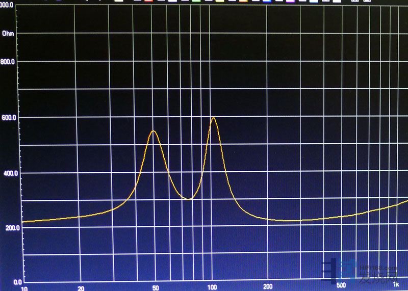

一款德国丝膜高音曲线很平。
(2019/1/3 17:36:36 上传)
