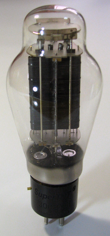

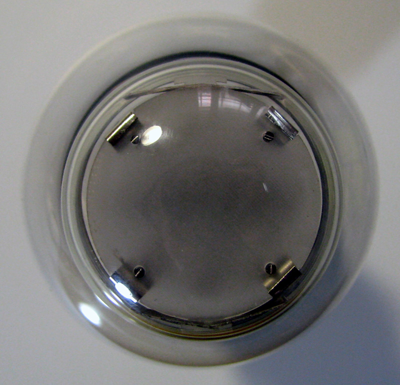

这是未抛光蓝宝石的SuperTNT 300BYⅡ,它可以取得更好的绝缘效果(蓝宝石的高温体积电阻率是其他材料没办法比的)
玻壳顶部弯曲部分引起视觉变形,要拿着实物从不同角度看才能完全看清楚。

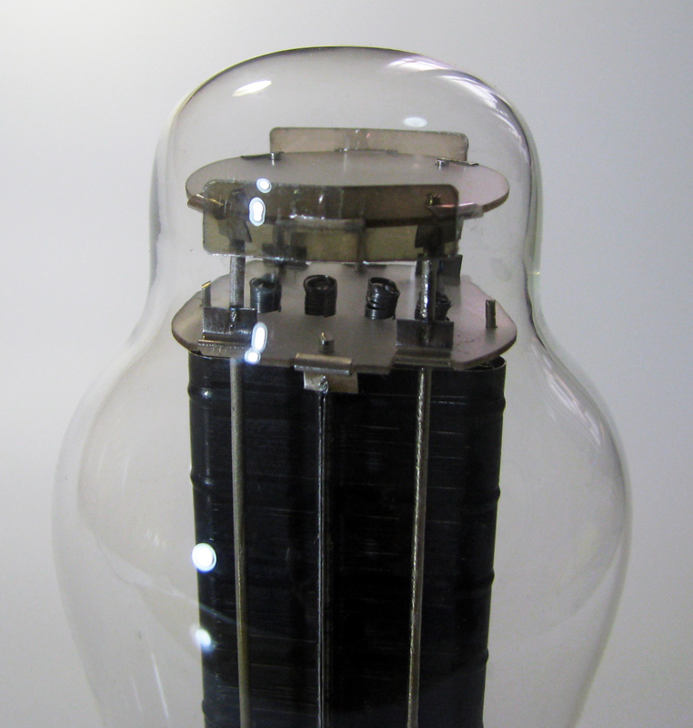

和西电300B的下云母片设计不同了

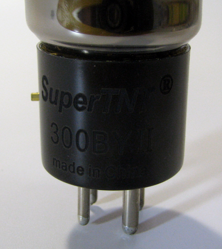

世界第一款蓝宝石300B值得刻字留念
另外一个角度

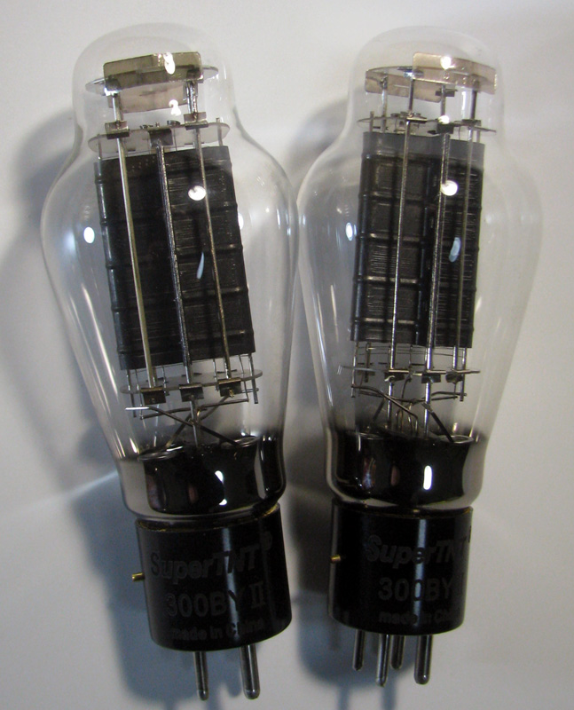

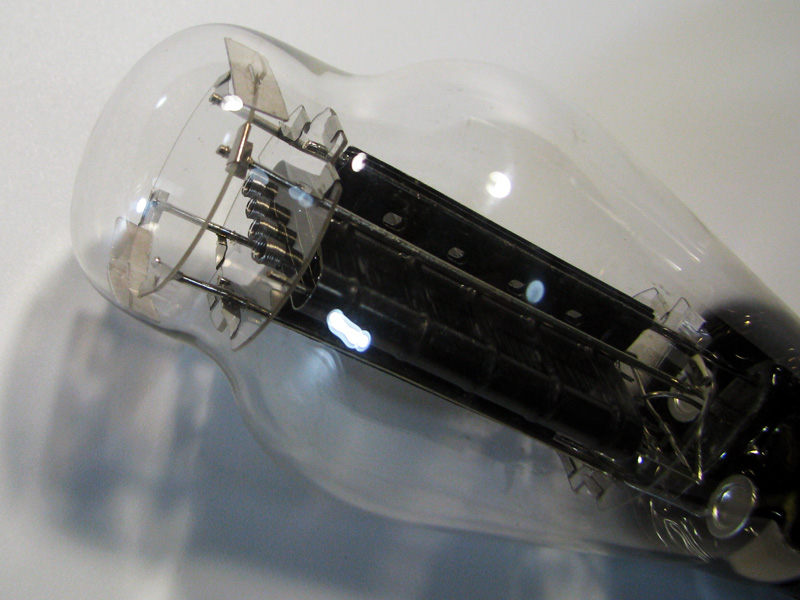

抛光版的SuperTNT 300BYⅡ十分通透,工作的时候能够从头看到尾,也可以很清晰地看到SuperTNT 300BYⅡ的力学结构设计极为精妙
水晶一般通透,其实水晶比它弱多了,无论是耐高温绝缘性能,还是硬度。
另外一个角度

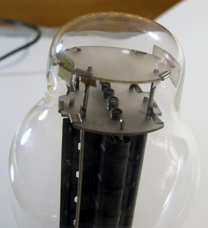

透明版SuperTNT 300BYⅡ的下绝缘片保留了类似西电300B的设计,但是整体支撑结构完全不同。
