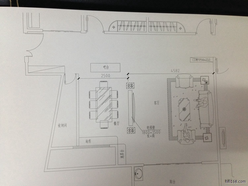

请教大伙一下,客厅党,音箱的摆位如下图,利用餐厅的空间作为音箱后的呼吸空间,这样摆的好处可以做到尽量不影响正常走动路线;大伙有听过这样的成功案例吗?
电视壁尺寸为(长1800*高1500)打算用实体墙体。

2500那里封上墙就几乎跟我的一样了
可以呀。不过,电视壁墙可以不要,电视机放置在器材架上即可。不过,建议平板电视也不要选大尺寸的了。

我因听了许多客厅党,总感觉后墙空间不够,或者拉出来非常影响正常生活,所以才有此摆位打算,现在就不知那电视壁会不会影响后墙的反射声?
兄台是怎样处理的?

我的没有电视壁,电视放餐厅的左边墙上,餐台位置放器材,没放餐台,我觉得你这方案于这空间是最优方案了,电视壁适当小点。
电视壁墙是我最大顾虑,那我就考虑取消电视壁,改用30公分高的电视承台,考虑这套系统我将采用最简洁的搭配来组合,估计都不会用到器材架,客厅电视还是要的,65寸左右。

强!!不过20年前的电视屁股是丑了点,是受不了!现在薄屏应该好多了!
这样子的摆放,打乱了餐厅和客厅的一体布局,从视觉效果来说,一点乱。
不如将电视和沙发互换。
哈哈,和我的格局差不多一样,不过我的电视墙只有80CM高,进门口位置在客厅这边,所以进屋看不到电视屁股
