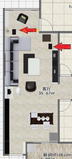

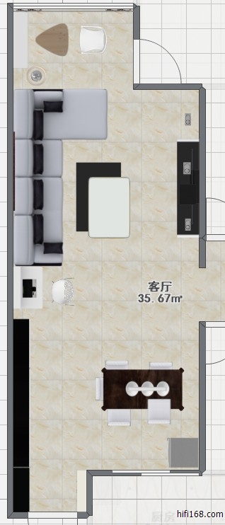

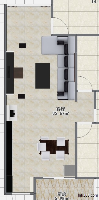

客厅加饭厅35平米,房间宽3.8米,三种摆位方法:1、音箱和电视柜摆右侧长边,2、音箱和电视柜摆左侧长边(倾向于此摆法,箱间距多少合适?),3、音箱摆阳台短边。还有如果走专线的话,线槽公用影响大吗? 全套器材5万以内,要求不是特别高。图1

电视墙和沙发墙的距离是3.8
如果摆长边的话建议,一万块预算好了,跟5w分别不会大的。省点钱去旅游好过。
落地大口径喇叭,听宽松的味道。小喇叭摆长边的话,调整出宽深的音场比较难。
根据听音偏好选择,歌曲人生选书架箱,略带音染情感好。大型音乐,交响乐等大场面的选三分频落地箱。前者3万以下,后者3万起步。系统预算,环境调整及供电部分不在其内。

是否有亲身经验。

您的意思是音场方面落地箱肯定好于书架箱,再请问空间上对落地音箱的发挥是致命的吗?
这样的听音环境先天不足,建议高端的可上MBL  360发声的书架箱或B&O的,预算稍低一些的帝风落地箱,好像有一款360落地的,就1万多,360发声对于摆位要求没有那么高,因为传统的音箱的高音是水平指向的,对摆位有一定的要求,摆位不好容易声场混乱,上360的相对容易解决摆位这个问题,只要做好低频驻波的处理就可以了!如果凑合着听,可以上2.1这一类的系统,高端的2.1可以考虑NAIM、B&W的带有流媒体播放功能的2.1系统,中低端的可以考虑BOSE的,如休闲系统,声音真心不错!2.1系统主要是摆位和低频容易调整,较为与现代家居匹配!现在你的环境对于低频是个硬伤~~~如果胡乱上大落地,可能会一团糟!纯个人意见!
