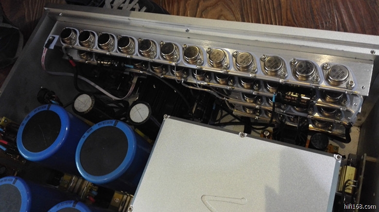

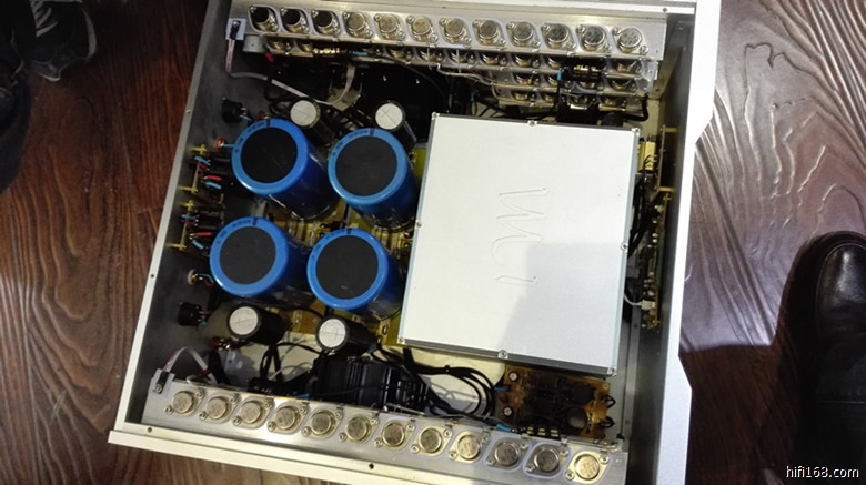

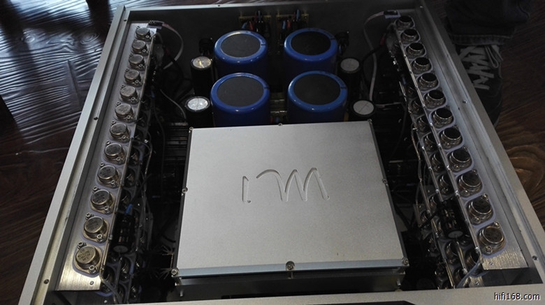

一、每声道采用20对金属封装的MJ15024、MJ15025, 用电脑智能图示精心配对,阻尼系数达到1000;
二、全集采用原装英国进口误差小于0.01%的无感电阻;
三、每声道用一只0.2m片厚的进口o型变压器作为电压放大供电,每声道用一只1500w德国进口环形变压器供电,做电流推动及放大,以获得强大的信息量和驱动力;
四、电压放大级采用最新改进的甲类并联供电,电压放大级采用改进版的菱形差动,动态范围大。
五、电流放大级采用最新技术的分流式驱动,每声道采用3组(分体单声道采用10组)电流放大再并联输出
六、全机引线采用丹麦jensen纯银线镀白金编织而成。
  介绍当中我个人能够感受到的:首先配对精度,资料上看im这个厂家的产品对元器件的配对精度要求非常高,当然这也是做好大功率机器所必须的,只是成本会一下高出很多;其次,无论是甲类并联供电,菱形差动,还是分流式驱动技术,IM家都根据其特点做了相应的改动调整,我觉得这是专业技术人员区别于一般diyer的高水准的表现,能不断在原先既定的电路设计上加以调整改进。而这种改良也使得机器的声音方向和品质有了与一般传统电路下不一样变化。再次上个裸图,开盖的一瞬间,那密密麻麻的并联管子确实有点惊到我了。

揭露一下这牌子,我一朋友买过一套前级,双单声道后级,落地箱一对上过档吃过大亏,当时花了差不多十万块搞的音箱,朋友不满意老板说给他只能退两万,搞的连工商局的都来了。这老板是广州人请了两个个小伙子在高盈音响城附近的一出租屋内的小作坊。前级是用广州丽特A16电路板拼起来的,后级更是坑那么多功率管大部分都是没开启不工作的更不用说精密配对,大电容基本都是拆机的二手货,变压器壳里装的变压器更不是什么德国的,里面一个小的就连螺丝固定都没有用双面胶一粘就了事。音箱更是无开发技术,箱体靠仿,用好的单元堆上一对电容完毕,也没有什么频谱仪类的仪器测试。这牌子完全靠坑,大家醒醒吧!
19#
20#
实在是看不过去了,找个懂行的师傅一看就明白了,那一声道难么多功率管靠那点散热要是全部都工作早就烧成灰了,还有那个变压器和水塘够供电吗?
