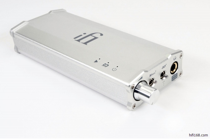

如果有玩耳机的朋友估计对IFI Audio并不陌生,他是鼎鼎有名的英国胆机制造公司AMR的属下的子公司,专门推出一些高性价比的小型化产品,拥有深厚模拟线路制造技术的AMR对于这类小型化产品的研发可以说是手到拿来。对上一代的micro iCAN在耳机发烧圈里面已经获得广大发烧友好评,而现在全新的micro iCAN SE特别版 沿用了即将推出的旗舰产品Pro iCAN的技术,在性能和功率方面得到全面的提升。
首先,其最核心的的放大线路采用了iFi备受称誉的TubeState®电路,目前该电路已经发展到第3代,不仅继续表现出从第1代就有的超低失真和超低底噪,现通过其纯A类线路来实现更有胆味和更加真实的音乐。这个纯A类TubeState电路是通过模拟电子管特有的工作特性,既有晶体管超低失真和底噪的优点,但又有电子管独特的工作特性,这技术是由iFi母公司英国之声AMR开发的专利技术。也是其靓声的秘诀之一。

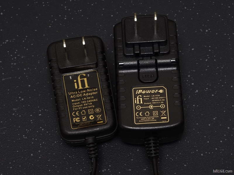

全新的micro iCAN SE特别版耳机放大器,首次配搭了全新iPower 15V电源供电,相比micro iCAN的9伏电源供电,电压增幅达到了60%。功率增大了10倍,高达4000mW输出;并配置了3档,最高可达24dB的增益功能,基本上什么高阻耳机都能摆平的架势了,绝对是一个切切实实非常有用的一个升级。IFI Audio的Ipower也是沿用AMR最新的主动有源消噪®技术,底噪比原来的更好,其采用业界标准Audio Precision 2来进行测量,达到惊人的1uV噪声水平,电源可以说是音响系统的心脏,搞好了电源后面则事半功倍。

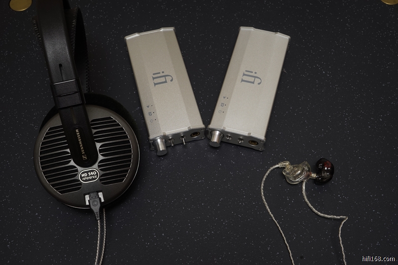

这次试听我也找来了一台micro ICAN(图片右边)和一台
micro iCAN SE特别版(图片左边)出来做一个对比,看看究竟提升有多大。

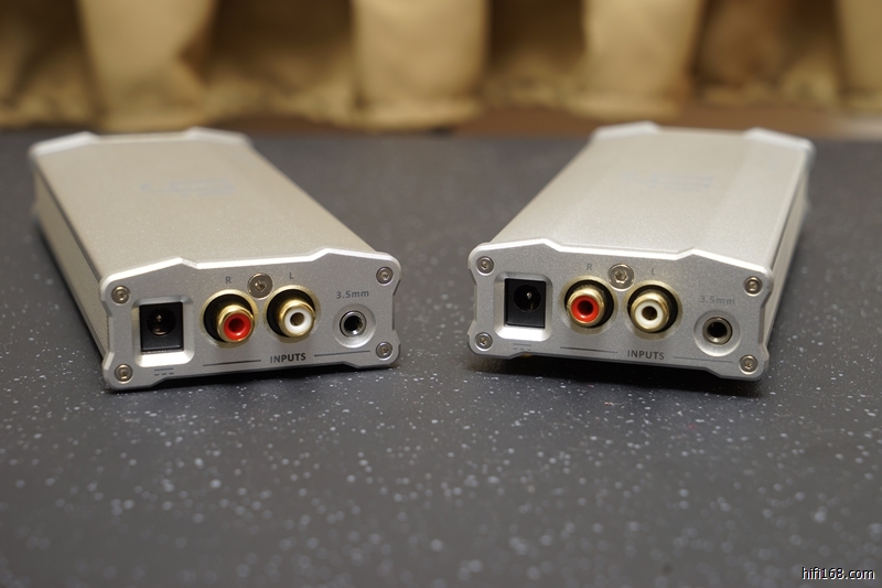

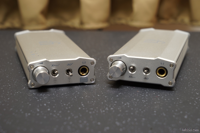

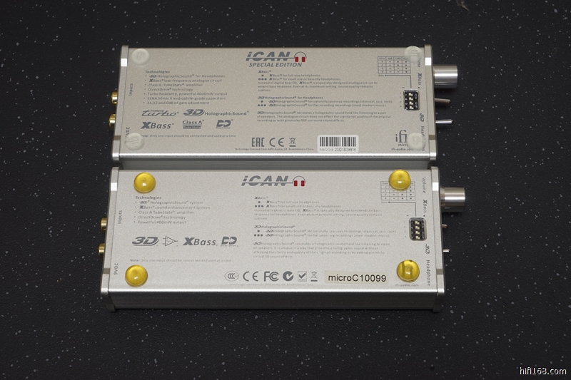

单看两者外表其实差异不算大,会有细节上的区别。如LOGO和拨杆的位置。

同样设有增益选择,但是micro iCAN SE已经提升至24db可选增益,micro ICAN只有20db。

电源的对比会明显很多,右边的是新的IPOWER电源15V供电,左边的是
micro ICAN的9V供电电源,体积已经明显区别。

本次试听一共采用了两幅不同取向的耳机进行对比试听,分别有森海塞尔的HD 540 Reference以及 QDC定制8单元HIFI版动铁耳机。为什么要用到两幅耳机?首先,HD 540 Reference是高阻耳机而且是专业监听级别,用作测试耳机的驱动力,以及总体的平衡度。QDC的8单元HIFI版动铁耳机由于灵敏度超高,可以轻易分辨出耳放的信噪比以及一些细节上的还原与音质的再生。
首先,测试上场的是HD 540,由于这次的特别版本在电源上的升级与内部线路的优化以及功率的提升,最直接的感觉就是低频的密度以及层次的提升。特别听一些复杂的电子合成低频以及管弦乐队里面的大鼓以及倍大提琴的层次感与力度感,都是要比ICAN一代提高了一个层次,声音也更为饱满有肉。推动深海的HD540来说可以说是非常轻松游刃有余。值得一提的是耳放后面的设置还是在0dB的位置,还没有火力全开,因为据IFIaudio工作人员介绍,音量位置在12点附近是耳放的最佳状态,而推动HD540来说已经非常足够,平时聆听音量都是在12点与1点之间,这点也证明了ICAN SE特别版还有非常多的余量可以迎接更难推动的耳机。
QDC定制8单元HIFI版动铁耳机则不需要多大的驱动力就可以服侍好,但是其敏感的分析力与灵敏度,会很多时候把一些平时耳机听不到的微细底部噪音会发掘出来,所以他的测试也是非常有意思,由于ICAN SE特别版的电源升级,电源的纯净度再度提高,在以同样音量的聆听条件下,也会发现有微妙的差别,ICAN SE特别版的背景也特别地“黑”一点,从而也换来了细节上的提升。而且虽然ICAN SE的的功率在这个版本上面提升了,但是声音品质依然保持其原来的细腻实在难得。
