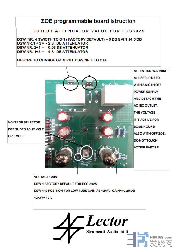

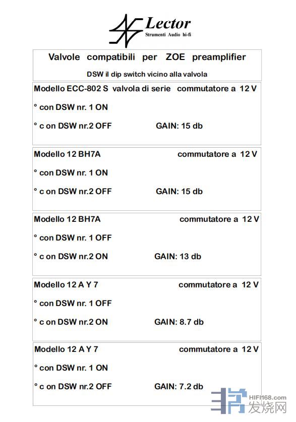

ZOE前级内部有3组调整开关,用户可以自己调整,但是请注意:1,调整前请拔掉电源线。2,静待几个小时后再调整。3,请勿触摸机内其他原件。
(2019/1/10 16:39:33 上传)
