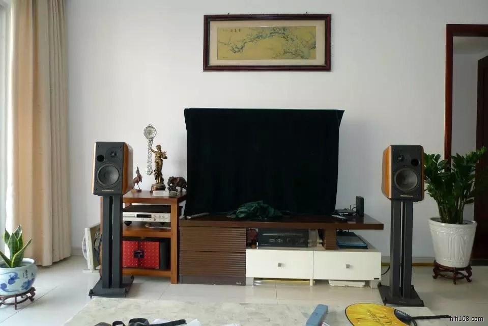

在版主面前班一下斧头了。承让。我的心得主要是针对客厅党的。
jpg(2016/1/2 9:21:40 上传)

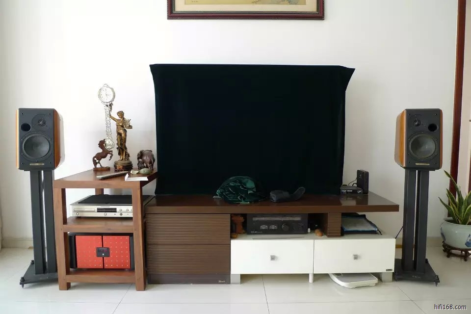

图片一的摆位,听了很长时间,效果也可以,我想也是大多数客厅党的模式(兼顾家居摆设和美观,音箱放置地柜旁边,两箱距离有2.3多米吧,离墙有30厘米)。由于两箱距离较大,必须要大角度内拗,增强声音中部的凝聚,当时的调整是以单元直射飘过人的两肩膀为标准。声音风格是线条清晰、定位好、音乐味好、声音融合较好,象单声道的声音风格(一个大音箱挂在后墙正中上,对着你发声)。但是,空间感就非常差了。当时也试过在原位平摆,虽然空间感好,声音分离度好,但音乐味差,打动不了心灵。

图片二的摆位,就是现在的了。总体效果比图片一好。主要体现在空气感。目前两箱中心距离1.98米,离后墙69厘米,几乎平摆(有一丁点内拗,前后脚钉纵向相差1厘米)。声音风格空间感好,声音分离度好(以卡拉扬指挥贝多芬《英雄》第一乐章齐奏为标准)。为什么我要内拗一丁点呢?当时100%平摆时,声音感觉粗一点、味道淡一点。就内拗了1厘米,我喜欢的风格就有了。

总结一下(实际上我在另一帖已讲过)
对于客厅党:一、一定要根据家居生活,在家人允许范围内摆。二、离后墙能远则远;三、平摆,两箱距离控制在1.8-2.1米,拉开音箱之间距离,可调整声音的分离度。两箱距离太开了,声音中部也就薄了,找一个自己喜欢的点了。如果味道差一点,声音粗一点,就内拗一点,但也不要超过10度吧(刘汉盛所谓正三角形,内拗45度,我试过,完全不适合我的系统和环境)
