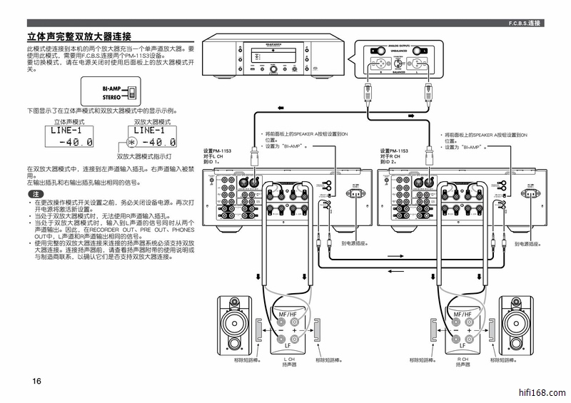

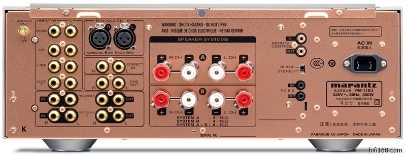

马兰士独创的完整双放大器(COMPLETE BI-AMP)模式,是指通过F.C.B.S实现2台PM-11S3之间同步工作,每台功放各放大一个声道的信号,各推一只音箱。此模式,每台PM-11S3单独充当一个单声道集成放大器(而非桥接),作为单声道功放使用,原有的双声道动能同时放大单一声道信号,双线分音连接到音箱,一推高音,一推低音。随之,每边的功率由单台立体声的95W×2(8欧),增加为两台单声道的190W×2(8欧)。PM-11S3的说明书称,其“实现了前所未有的声场再现水平”。

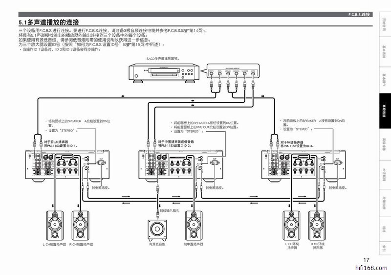

以上,是从HIFI的角度考虑,如果要听多声道,通过F.C.B.S最多能实现4台PM-11S3的控制,采用立体声模式即可组成多声道,2台为4.n,3台为5.n或6.n,4台为7.n或8.n。当然,俺现在只有2台,只能4.1或4.2,将来等PM-11S3尾货时,可以再进1台,也可考虑上个有源中置组成5.1?一般的AV后级功放,往往素质不高,而3-4台PM-11S3组成的多声道功放,可以说是HIFI的多声道功放了吧?

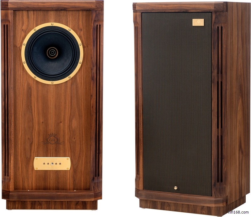

前面说过,以俺的经验和阅历,听古典音乐的音箱,天朗无疑应该是首选。理所当然,这次换器材也不会例外,TANNOY Turnberry GR:

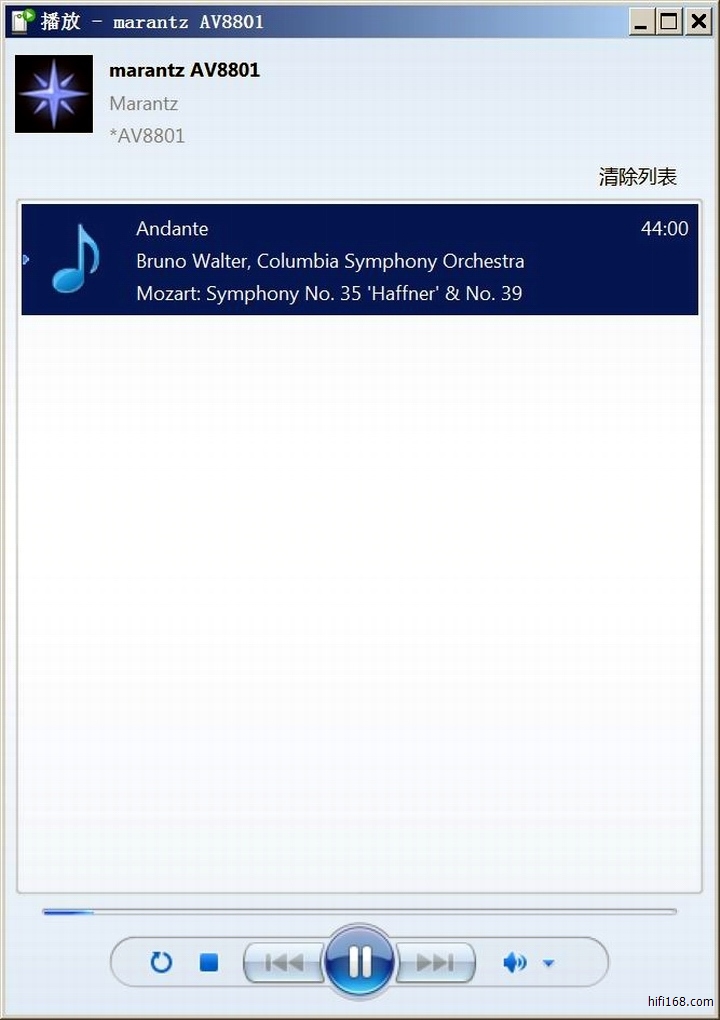

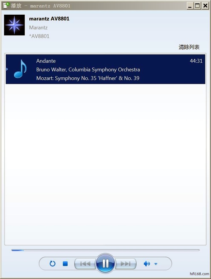

1. 计算机网线输出模式,使用Windows的媒体流功能,音质偏向于模拟味道(可以玩儿换网线),其播放器没有任何设置,如下图:

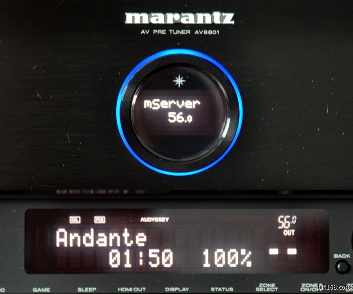

计算机网线输出模式,Windows媒体流播放实例:
音源:
计算机网线 → AV8801(Audyssey 模式 Balanced XLR pre out)→ PM-11S3 × 2(COMPLETE BI-AMP)→ Turnberry GR
录音机:
TASCAM DR-100MKⅡ,指向性话筒(UNI)
录音:
http://pan.baidu.com/s/1pJIQanT
最后编辑亚河 最后编辑于 2015-12-16 09:23:30
