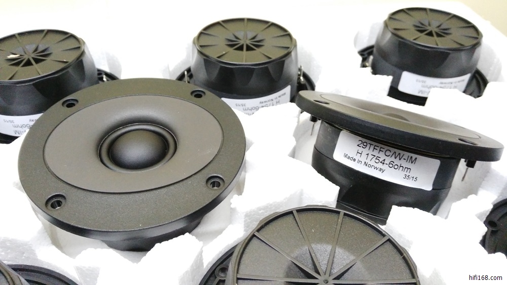

下图是系列箱子所采用的特别定制的OEM高音H1754,对比市售型号H1318增加了后腔,磁路经过了重新的优化设计使其拥有极佳的频响延伸下限;振膜采用黄金系列顶级丝膜高音E0040的振膜,宽阔的悬边设计保证了下限频段拥有足够的线性位移,让全频的声音更宽松自然并保持极低的失真;配合略带波导的橡胶附加面板,改善高音的离轴响应以及指向性

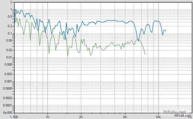

下图是该OEM高音的失真。在有效频响内1KHz以上,二三次谐波失真全部低于0.4%而且非常均匀,分频点能轻松设置在1.5KHz附近

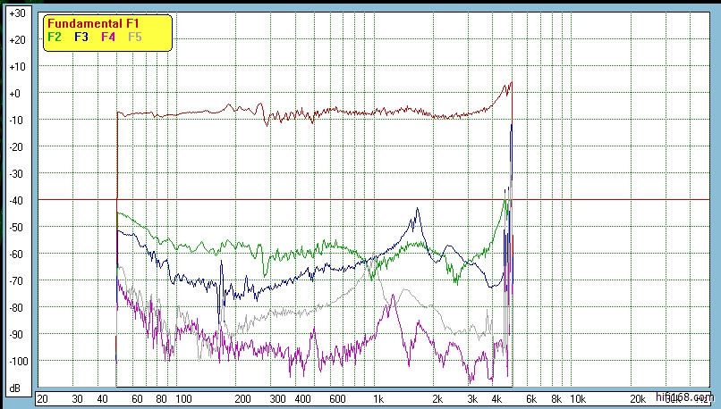

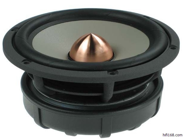

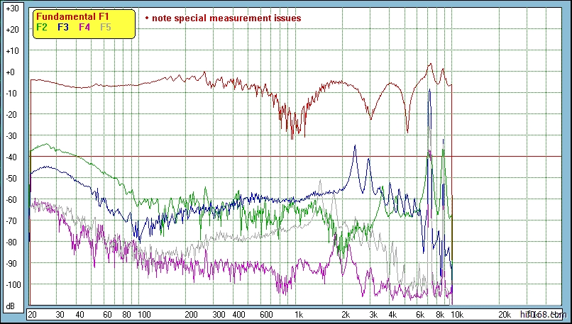

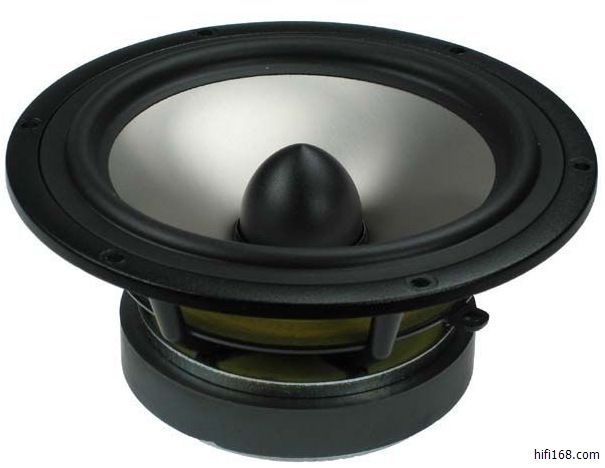

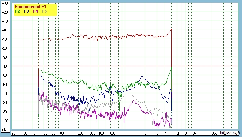

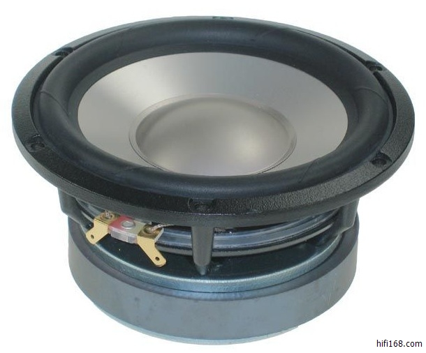

为何要定制下限如此低高音?!但凡金属盆的中低、低音单元由于材料的特性决定了中频上有谐振而导致失真急剧,但在之前的频段其失真通常又要比其他软振膜材料的低,故使用时分频点都必须设置得比较低,且谐振峰的位置必须特别处理一下,以取其声音表现最佳的频段来使用。以西亚士的几款常见5-6寸金属盆单元为例,H1480/1488来说最佳使用频段在1.7khz左右以下;E0049在1.9khz以下;H1224也顶多在2khz以下。使用这些中低音一旦分频点分高了必定恶声无疑的,这个与什么校音调试水平高低无关,这是材料固有属性决定的!而纵观市面上的常规高音单元能分到2khz以下的寥寥无几,就数西亚士的高音普遍算分得比较低了,但真正能用到2khz以下的也就普通系列的H1212、H1189以及黄金系列的几款顶级高音(不包括入门的黄金高音)而已,所以OEM一个下限表现好的高音单元来衔接显得尤为重要!
下面是在外国网站http://www.zaphaudio.com/ 截过来的失真图:
H1488/1480:
E0049:
H1224:
