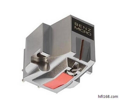

3K多有Benz  Micro MC Silver MONO
-类型:动圈式单声道唱头
-悬臂:铝合金管
-针尖类型:椭圆形钻石
-针尖端半径:0.3×0.7mil
-垂直跟踪角度:20°
-输出电压@3.54cm /秒:2.0 mV
-内部阻抗:70欧姆
-频率响应:20Hz-25kHz的
-动态合规性:15微米/分钟
-推荐负载:> 200 - 47Kohms
-唱针压力范围:1.8-2.2克
-推荐针压力:2克
-推荐唱臂质量:中到高
-最佳工作温度:23℃
-磨合时间:30小时

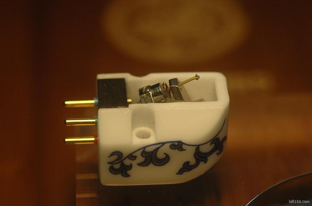

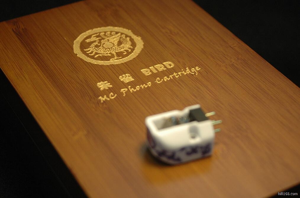

5k多有杰士铭青花瓷朱雀
参数:
类型:MC Mono
唱头壳:青花瓷
针尖 :天然钻石
针杆:铝合金管
高度 :17mm
重量 :16g
内阻 (直流) :
10 欧姆
输出电平 :0.5mv, 1KHz@ 33 1/2
频率响应 :20 -35KHz +/-1dB
建议负载阻抗 :50~100欧姆, 10欧姆 (MC升压牛)
针压 :2.0g ~ 2.5g
磨合期 :20 小时
柔顺度:9.3 x 10-6cm/dyn

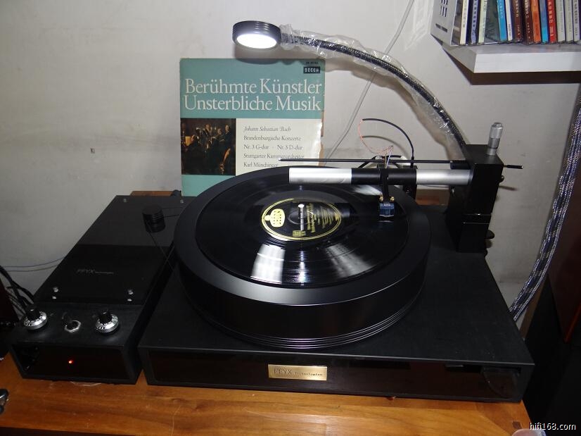

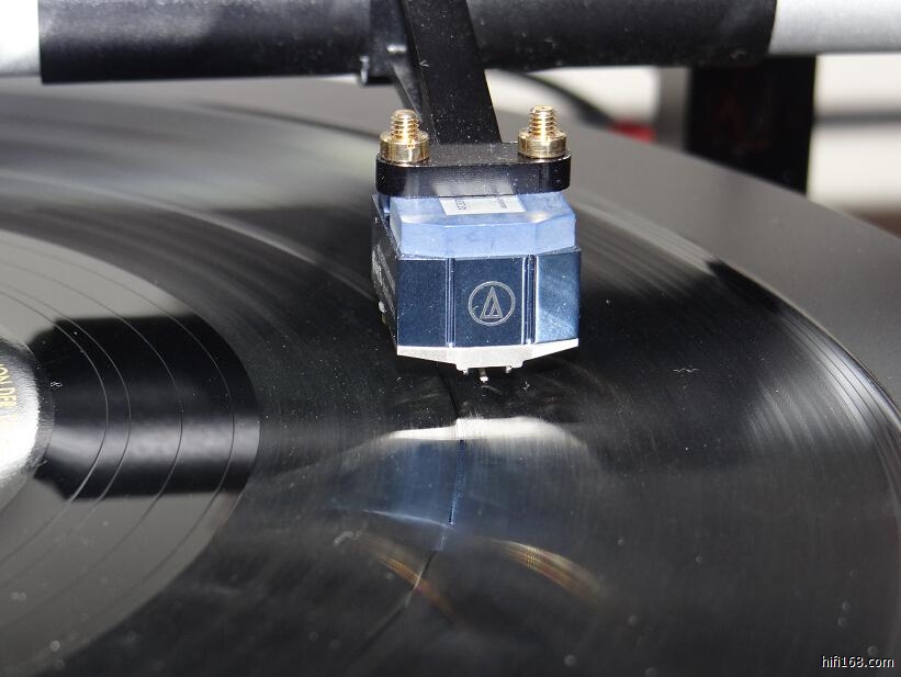

最近又淘了几张单声道唱片,刚好用来煲煲新入的铁三角45周年纪念版MONO单声道MC唱头:
菲凡唱机、铎艺(老彭)唱头、QL权隆、唱片团购中!
手机微信同号:13570370104
原帖由 飞跃童真 于 2016/1/11 22:58:00 发表
[/attach......
多少银子买的,效果如何?
回复 9# 可乐迷 的帖子
初听分离度好很多,细节多些,声音厚润些,晚上再仔细对比立体声唱头!
