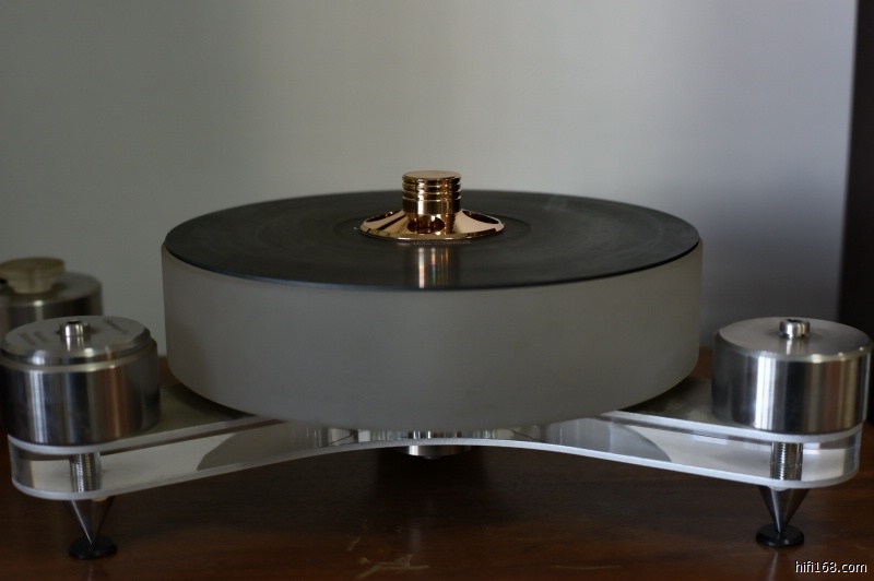

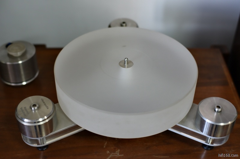

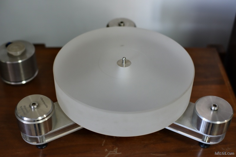

这个CLEAEAUDIO MASTER SOLUTION AMG唱盘是我大概10年前踏入黑胶世界的第一个唱盘,期间唱臂,唱头,唱放都更换过多次,但唱盘始终未变过,现在还是宛如新机,德国人的工艺和制作的确是没话说,他就是有本事做到看上去精致不过时。马达电机也好,是完全听不到声音的。轴的工艺精度也极好,我的这个还不是现在的磁浮陶瓷轴承,是陶瓷球点接触轴承,也转动起来的平稳度和精度,比我玩过和看到过的英国转盘那是好太多了。
jpg(2015/12/2 20:38:14 上传)
38#
上图中那张CLEARAUDIO原厂出品的黑胶材质唱盘垫,必须得推荐一下,这是当年海印达声音响骆达生先生来帮我装盘的时候带来我试的,一面贴合唱盘,打磨成镜面光滑,减少摩擦力。另一面接触黑胶唱片,是哑光,手感毛毛的,但没有沟槽信息。一试全频能量感,弹跳力,下潜,沉稳大气度都有明显提升,肯定是拿下了。这次我又拿了和君子的毛毡垫和不用垫比较了一下,这个黑胶垫实在是好太多,不能不用。价格当时好像是和一张复刻黑胶唱片差不多,现在也应该差不多吧。
