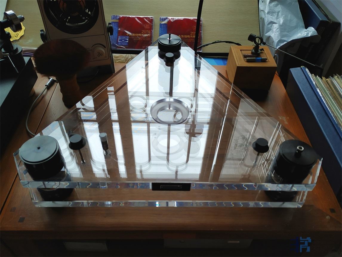

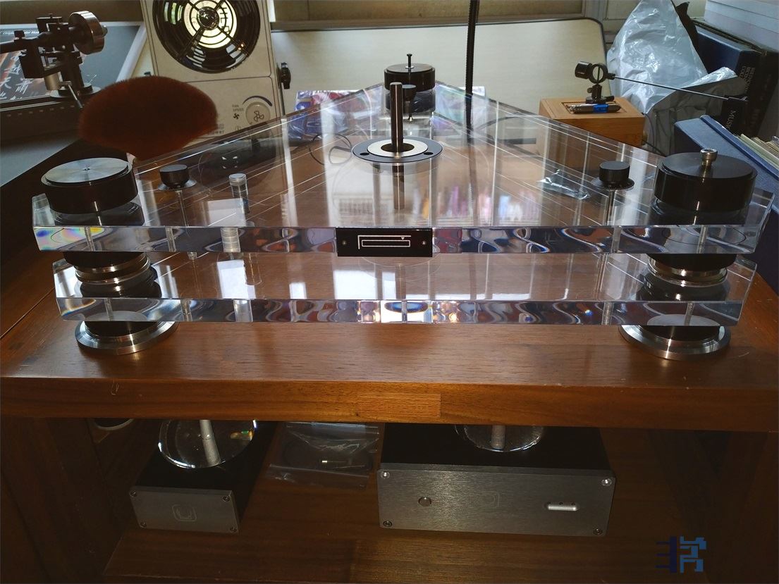

2019 TB25MKIII 升级版磁浮底座/磁浮轴承黑胶唱盘不仅传承了上一代机型的优良素质,而且推出了磁浮机座和上置式水平调节旋钮这两种全新且实用的新功能,不仅提高了整机的避震效果,同时给用户带来方便舒适、化繁为简的调试体验,更进一步体现出菲凡以客户体验为核心,敢于否定自己、推陈出新的进取精神,并且以相对实惠的价格来回馈新老客户对菲凡音响的支持和关爱。相信在未来的日子里,菲凡公司一定会推出更多优质、超性价比的黑胶音响器材来满足各界发烧友的需求。

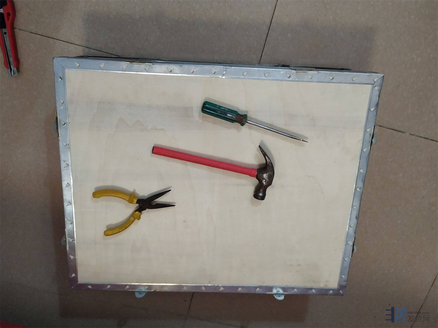

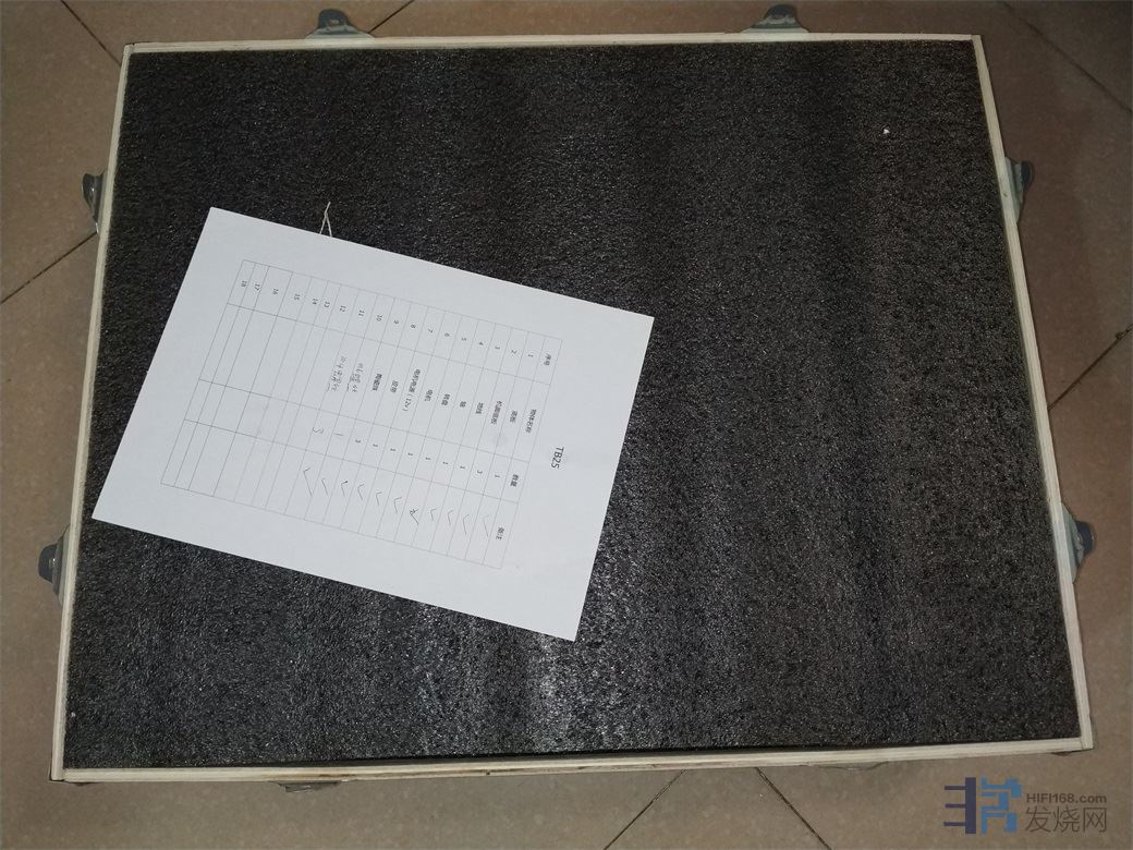

期待已久,终于到货了!
连包装足足28KG!
菲凡唱机、铎艺(老彭)唱头、QL权隆、唱片团购中!
手机微信同号:13570370104
27#
期待已久,终于到货了!
连包装足足28KG!
飞跃童真 发表于 2019/1/14 23:29:我们也期待蔡先生2019 TB25MKIII 试听过程及美图。

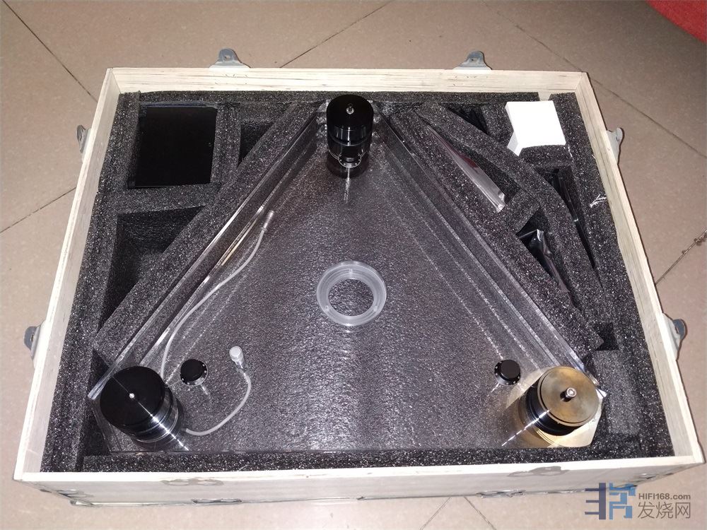

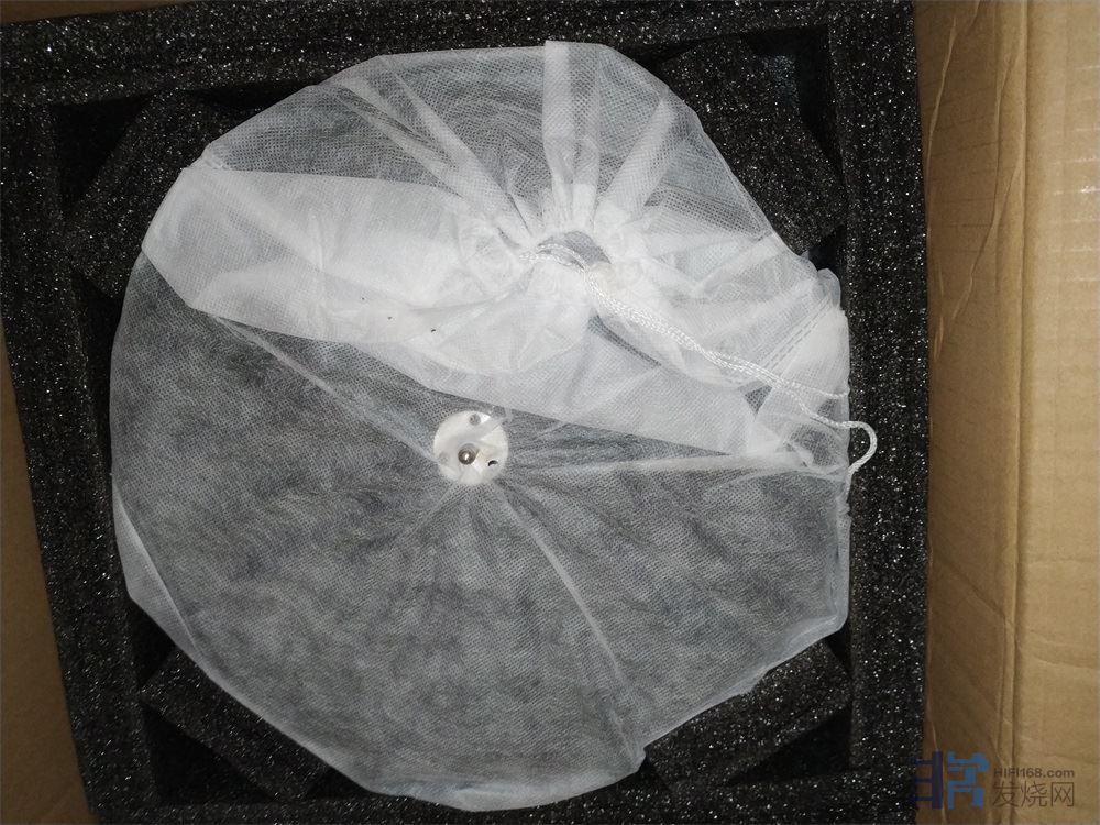

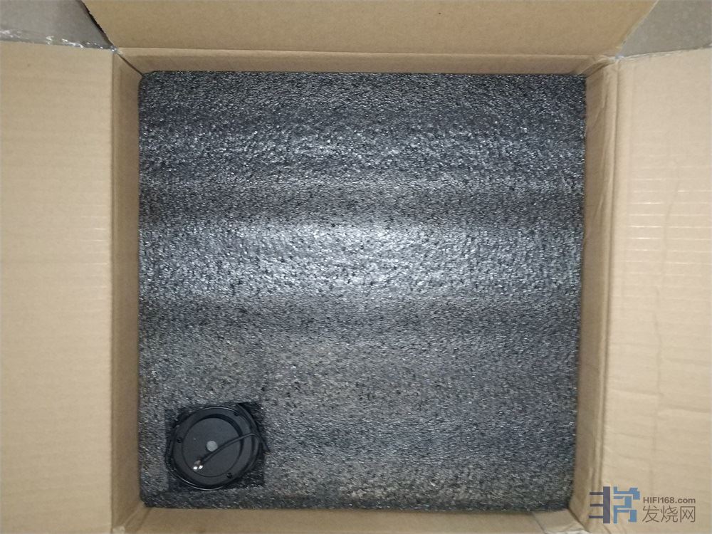

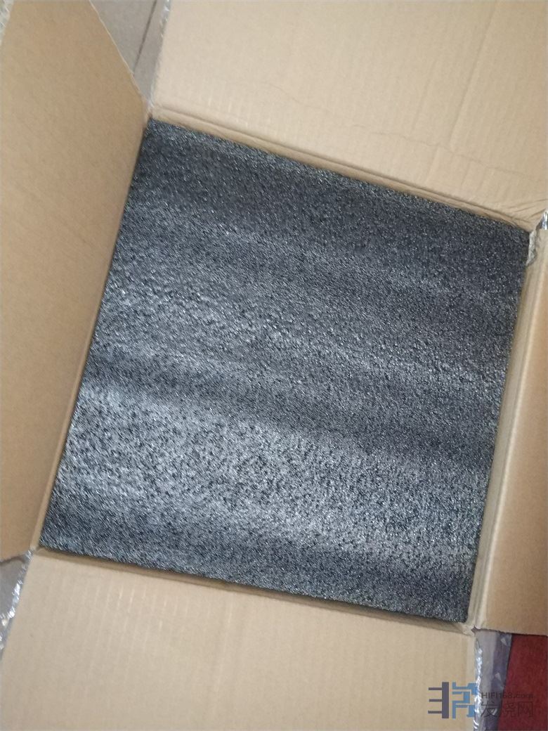

开包:
60MM厚磁悬浮转盘和轴承:

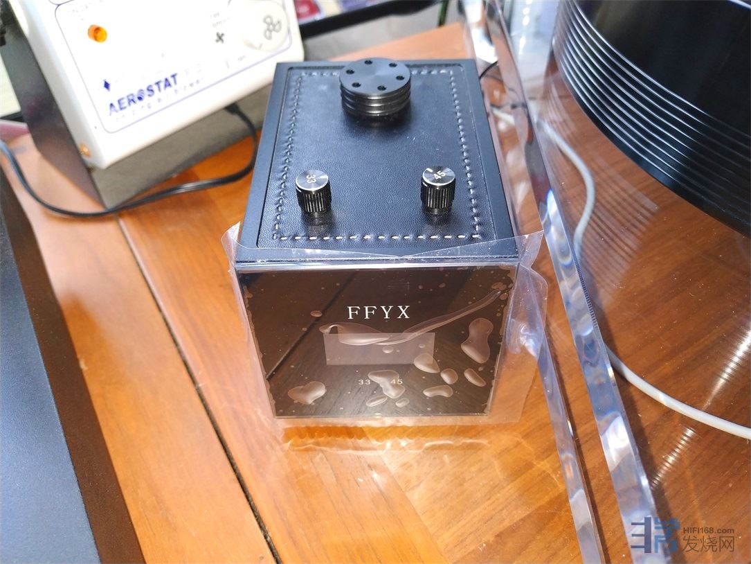

底座和电机等配件
手机微信同号:13570370104

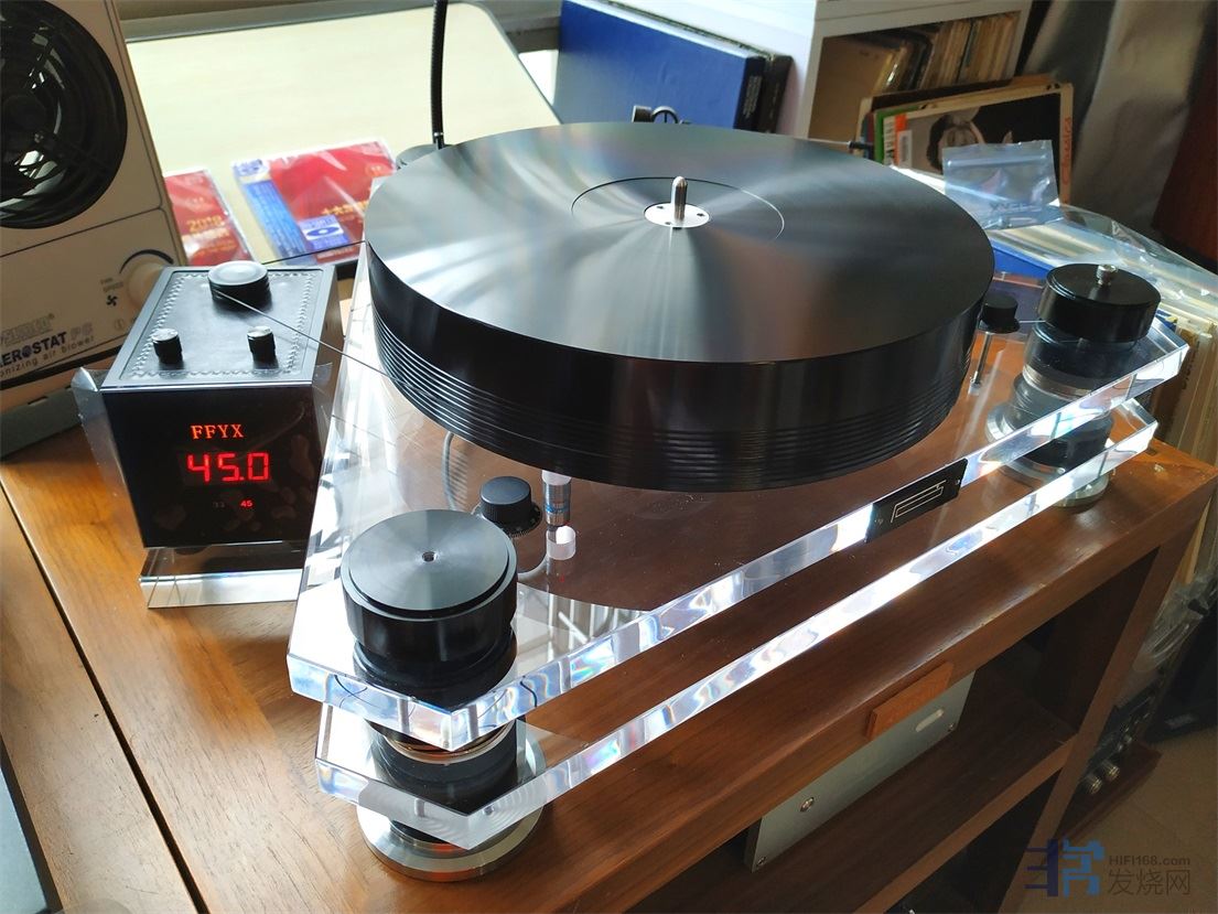

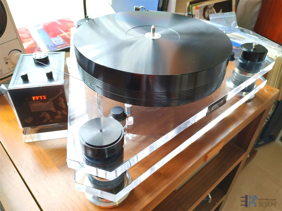

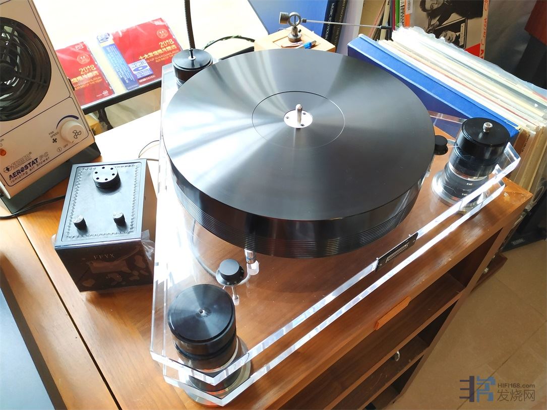

安装:

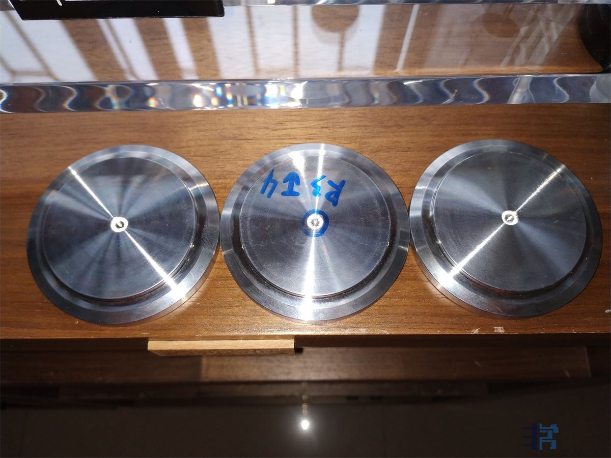

双层底座出厂已经安装好:

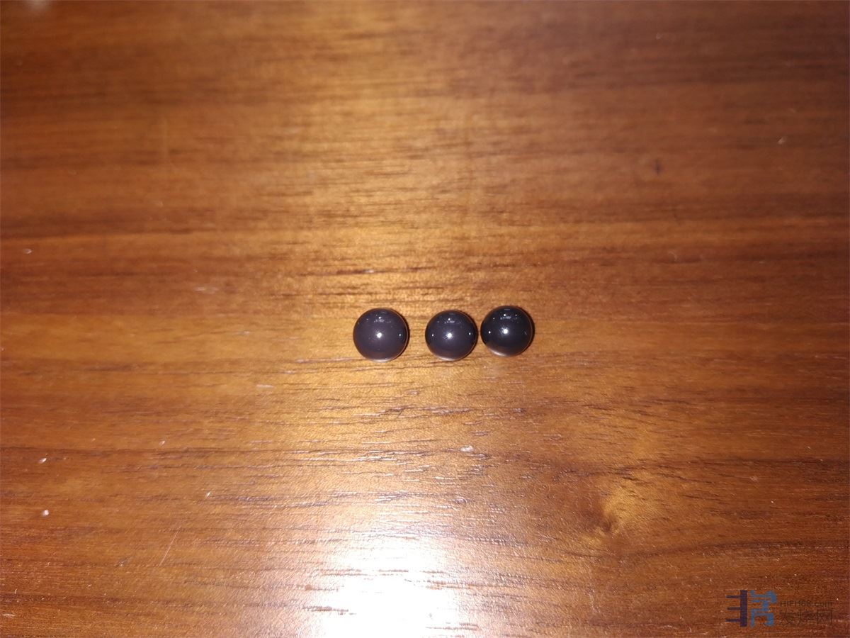

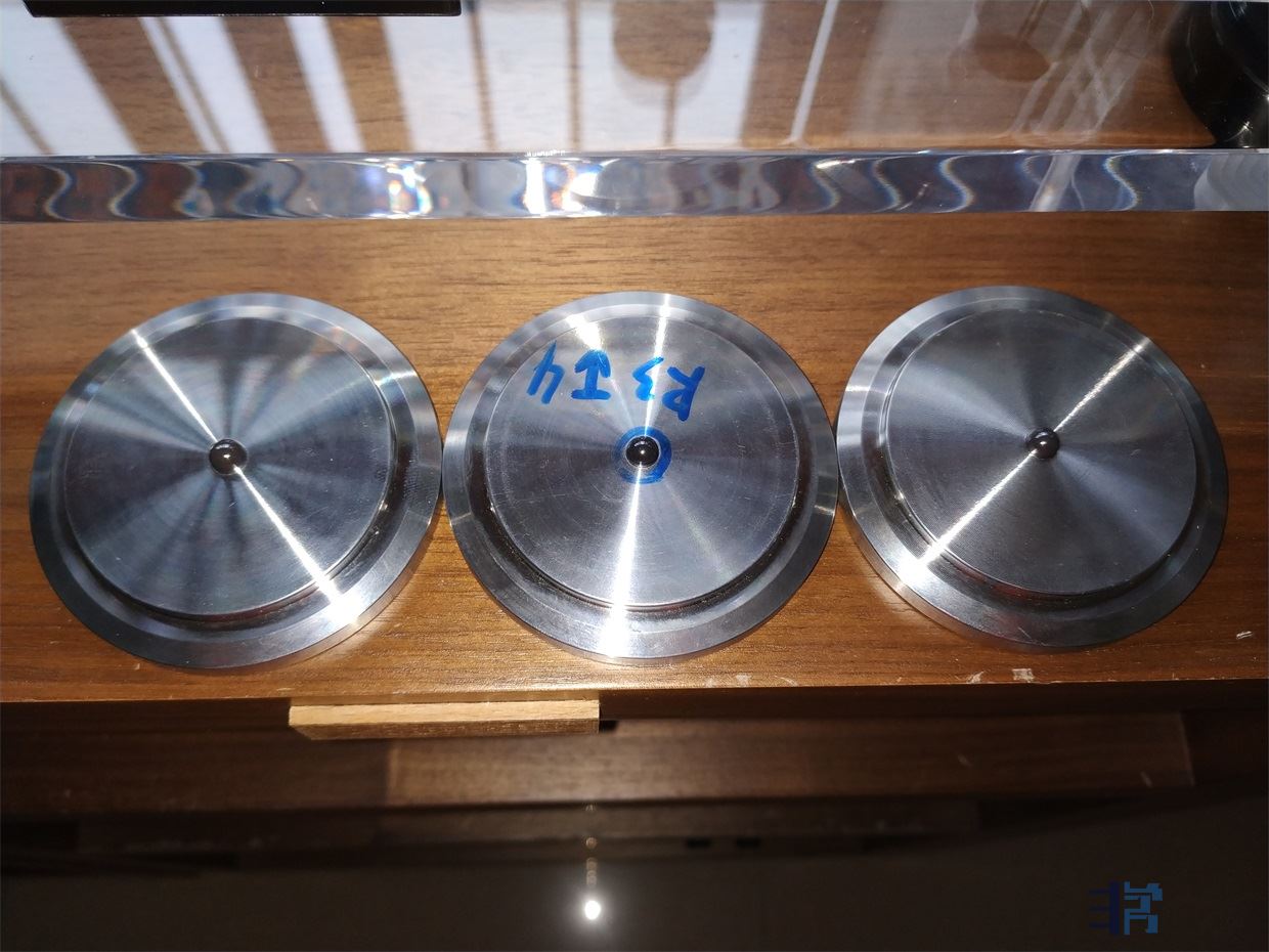

将3颗陶瓷珠放入铝合金脚垫中间凹槽,铝合金脚垫分别放入底座脚钉即可:

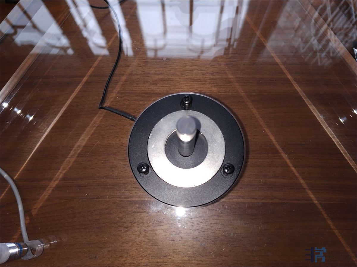

安装磁悬浮轴承:
慢慢垂直放入转盘:
手机微信同号:13570370104
30#

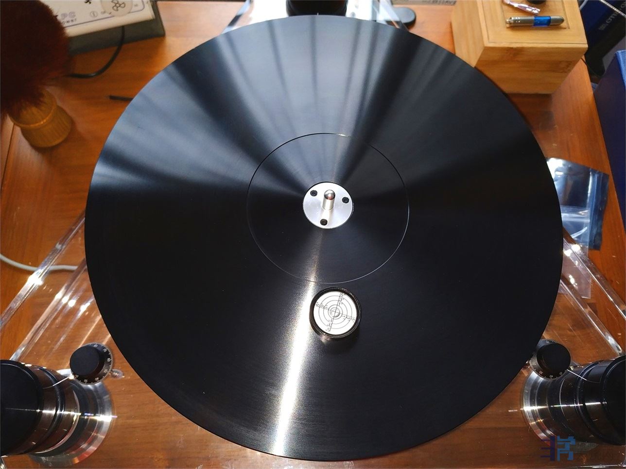

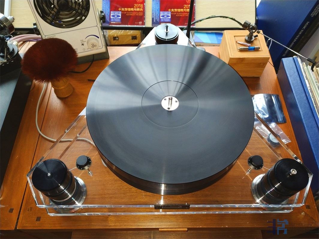

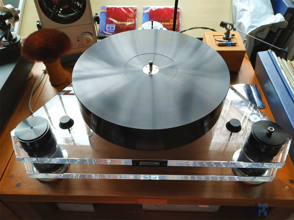

调整唱盘水平:
调整机座顶部3个旋钮,使得水平仪分别放置于转盘上下左右4个位置都呈现水平状态即可:

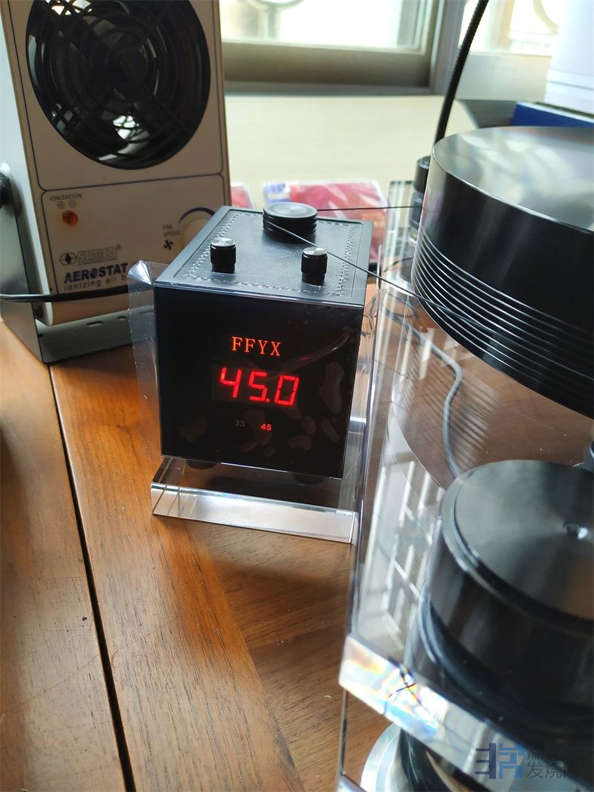

放置电机要与机座水平:

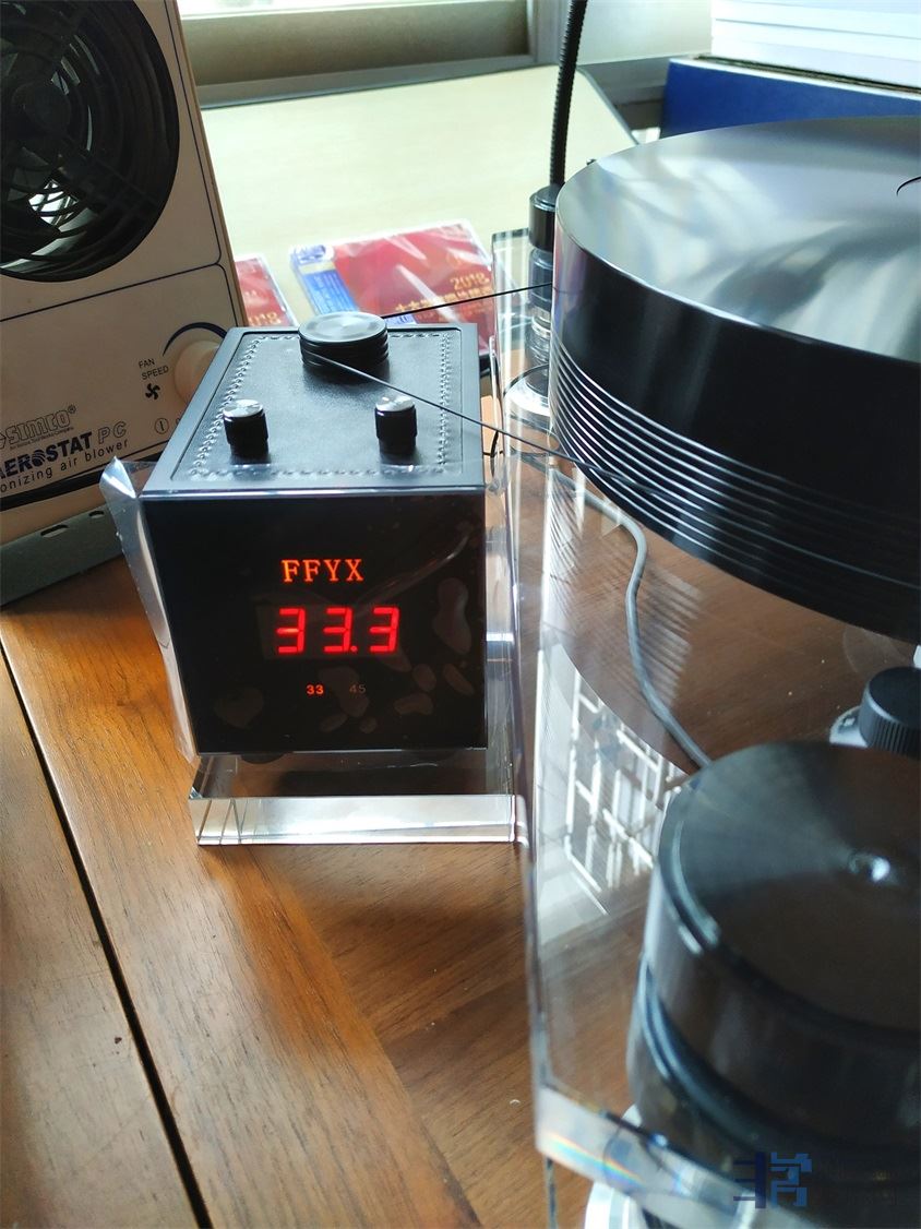

微调转速:

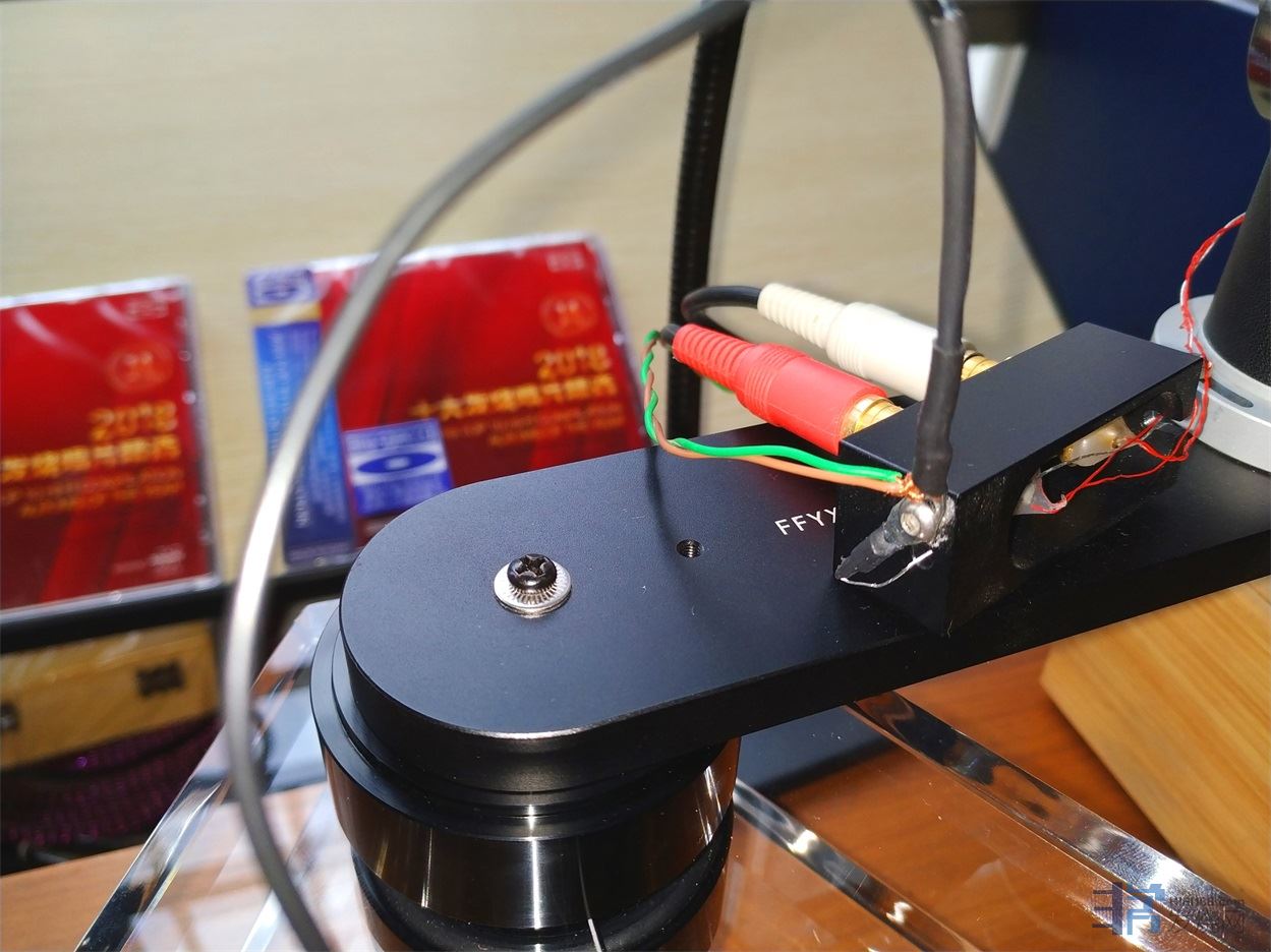

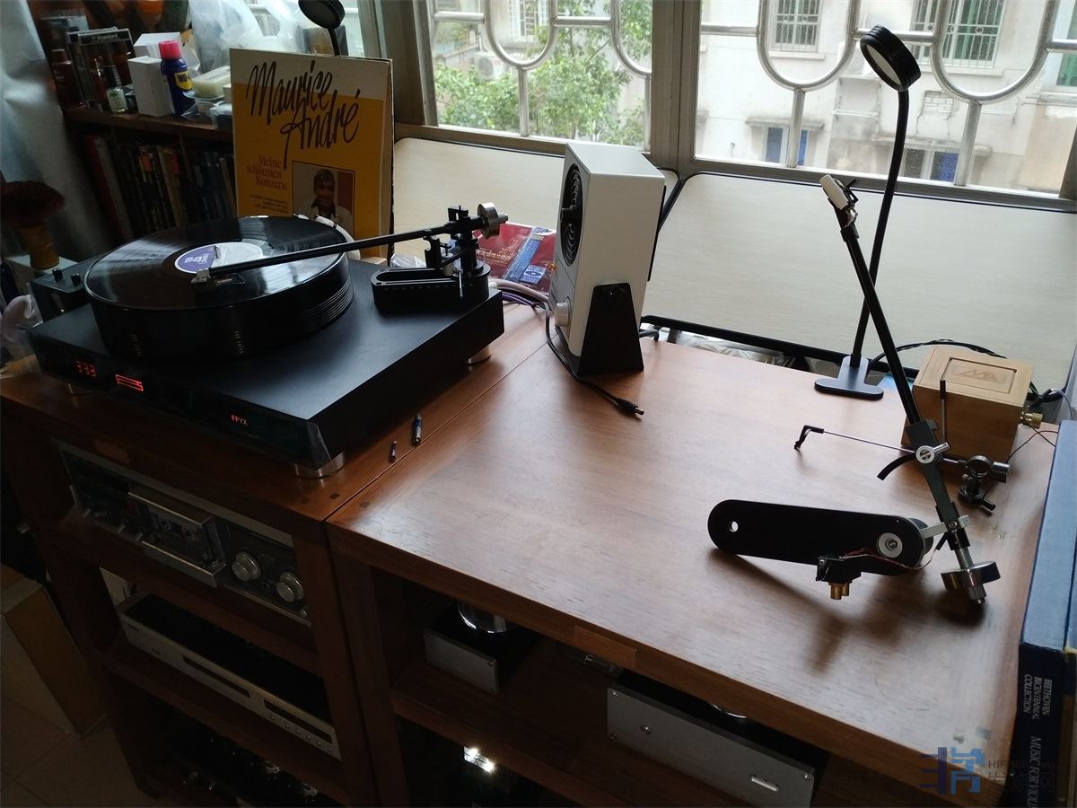

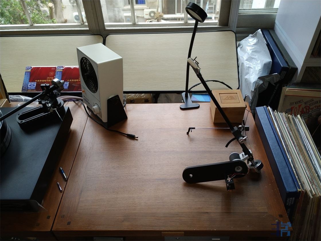

安装唱臂和固定地线:

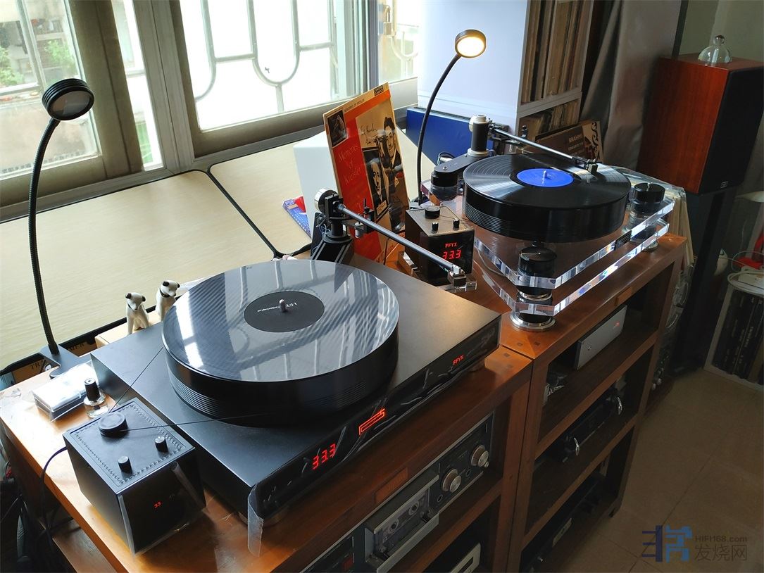

刚好手头有一支12寸AB51唱臂,先装上去听听GE单声道唱头

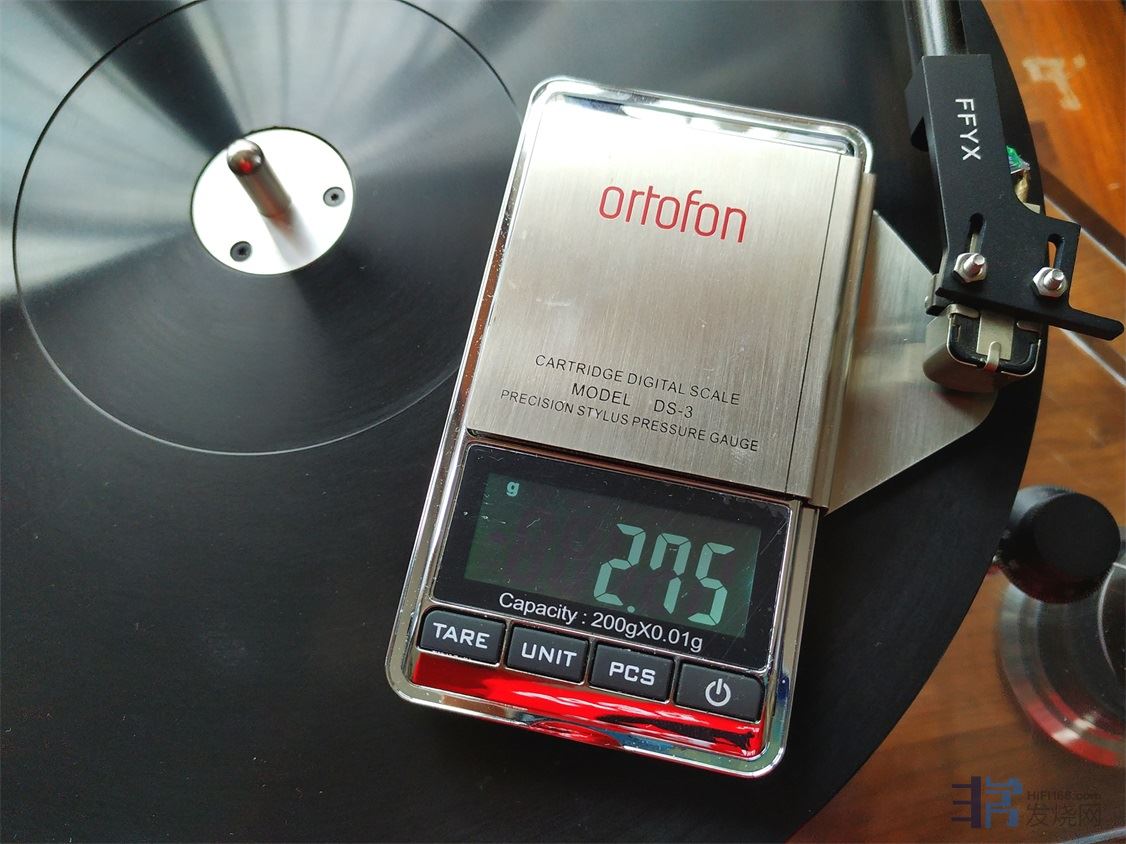

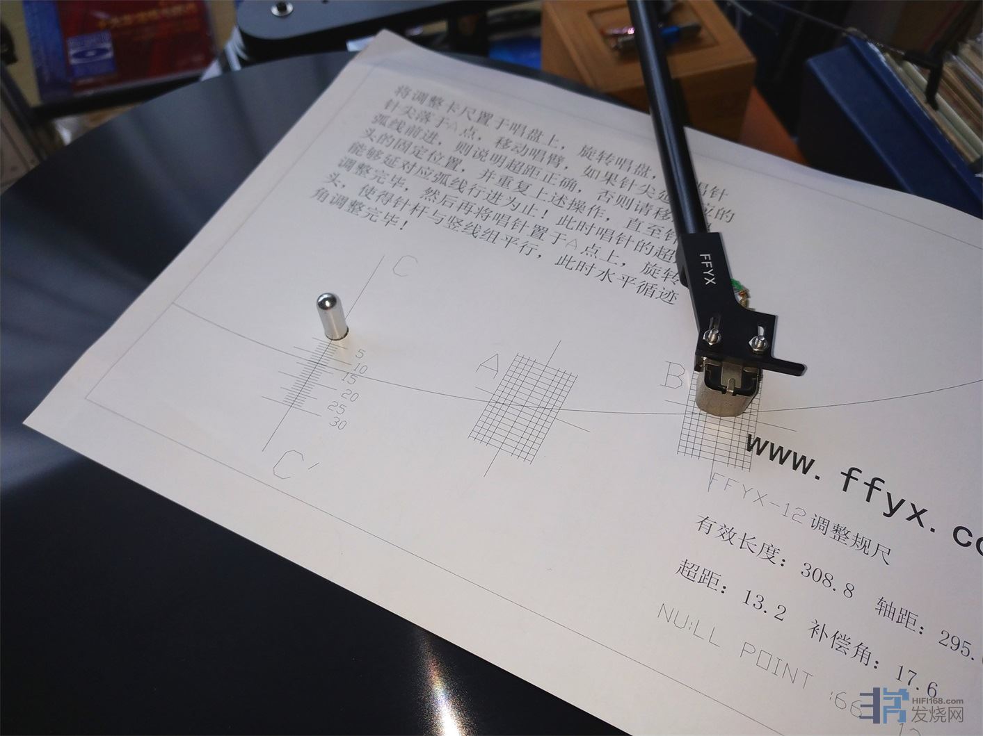

测量针压:
GE单声道唱头推荐针压为2.75g

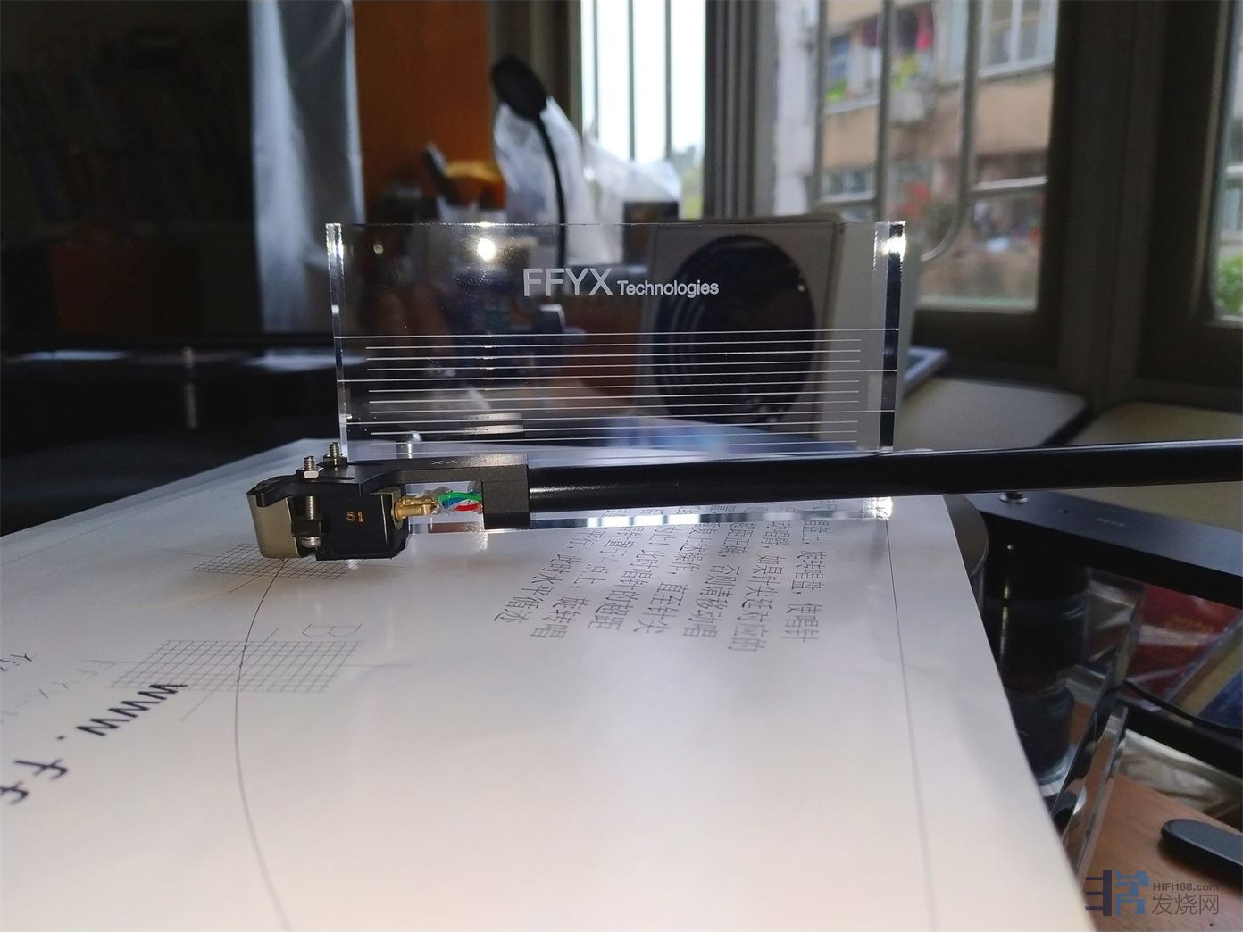

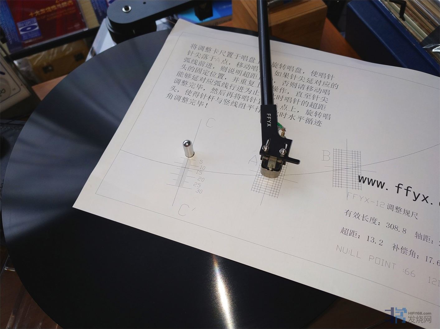

调整唱臂位置使得针尖与调整规尺中A、B两点重合,针尖移动的轨迹与A、B两点间的弧线重合:
调整唱臂水平VTA

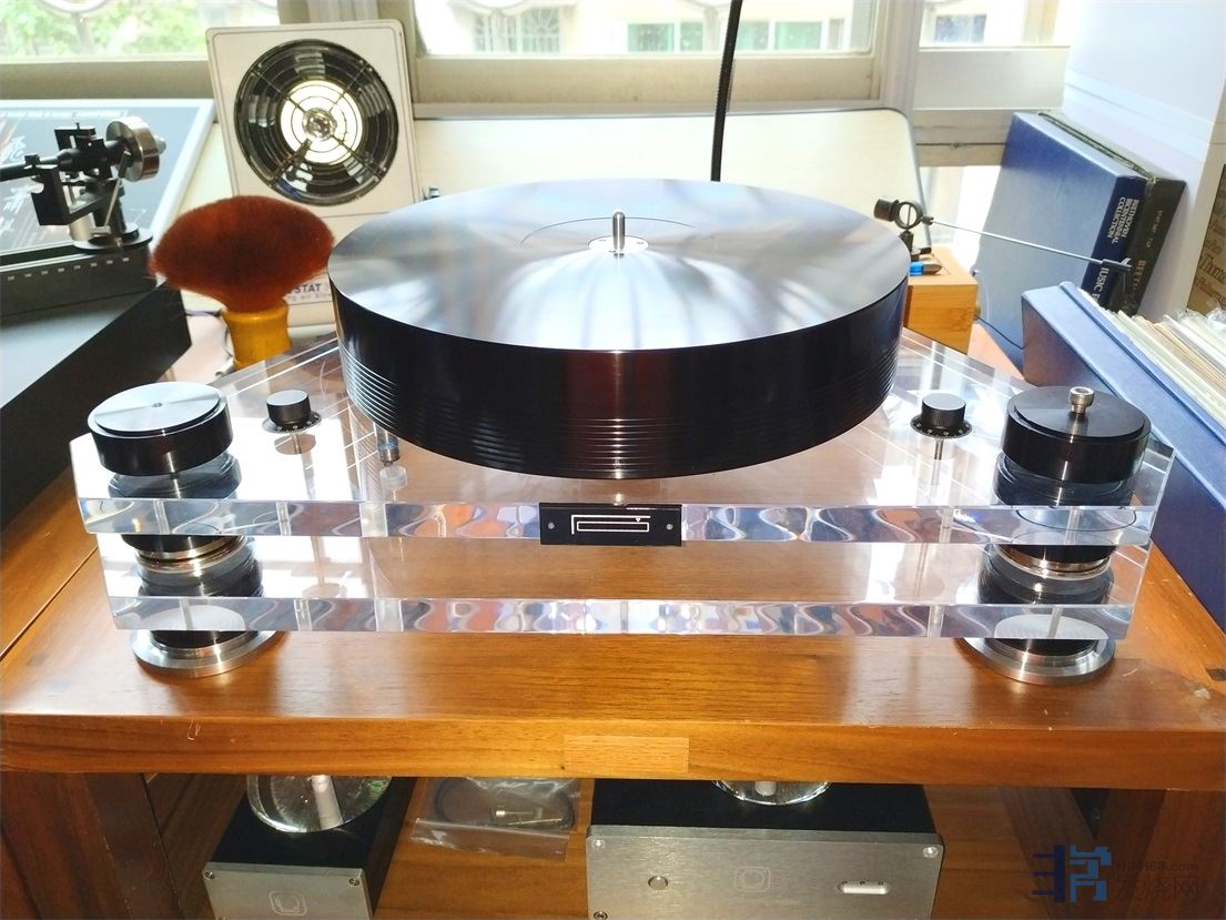

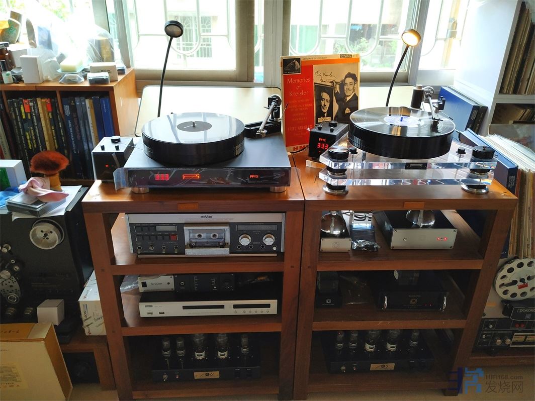

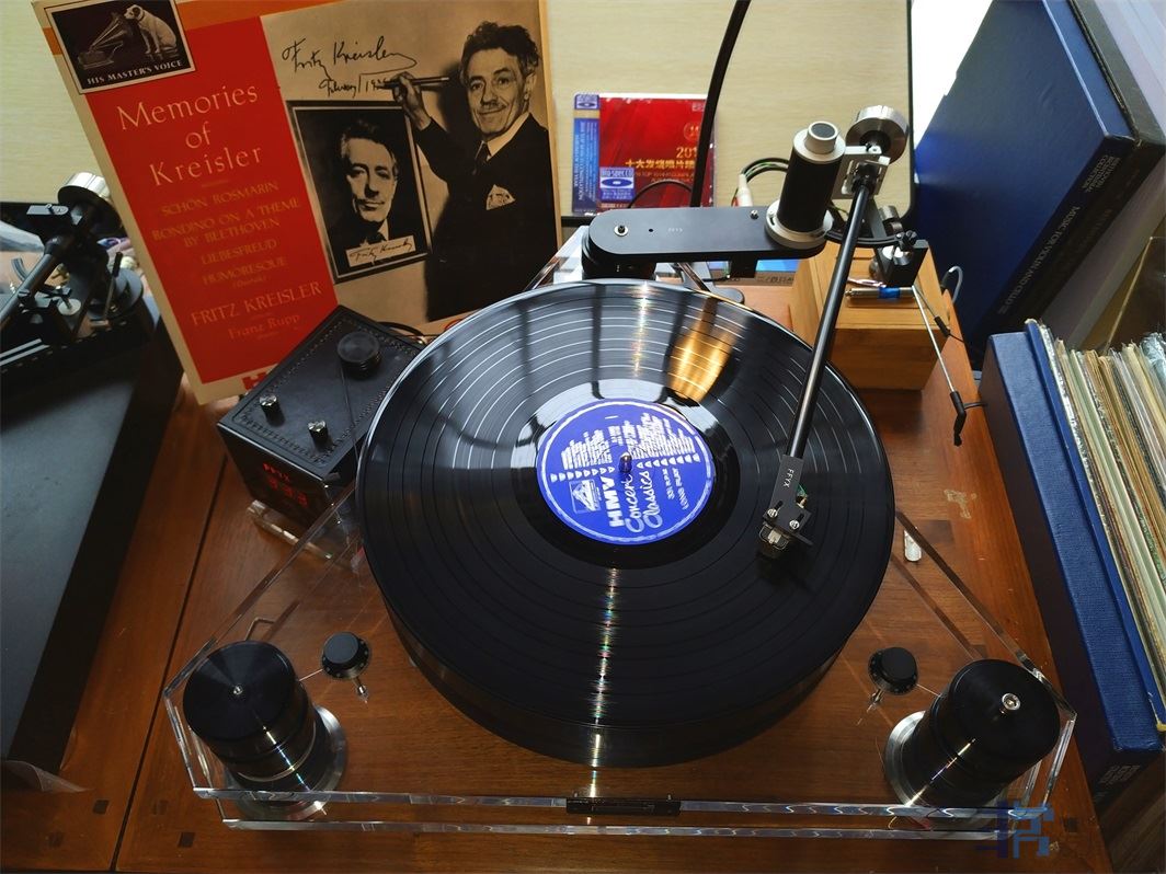

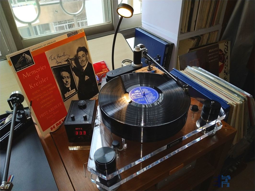

调整完毕开声:
欢迎广州或附近烧友上门试听!
