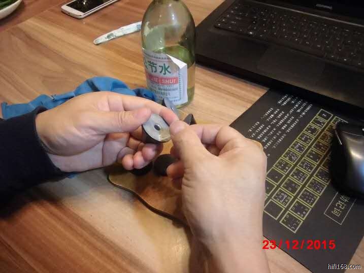

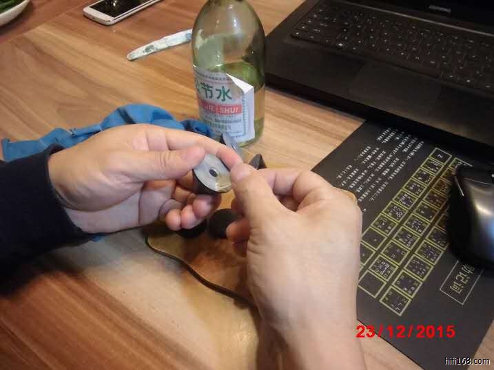

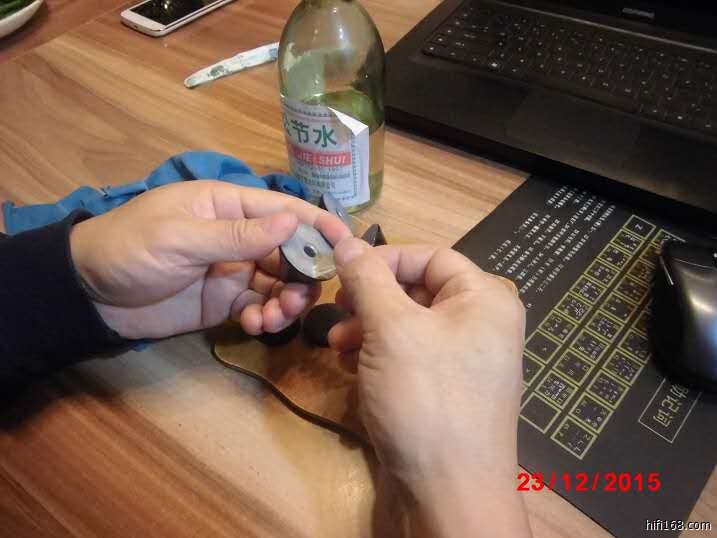

脚钉和脚垫不要使用双面胶固定。用了双面胶以后你在脚钉及脚垫上花的钱都打水漂了。对声音已经没有正面效果了,唯一一点就是让箱子稳固。但如果就是要这个功能,你直接把箱子放在脚架上,别碰到他,也已经十分稳固了
以上是论坛短信,收到了这一位高人指点!

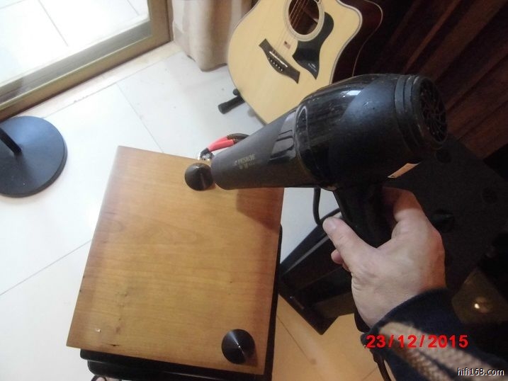

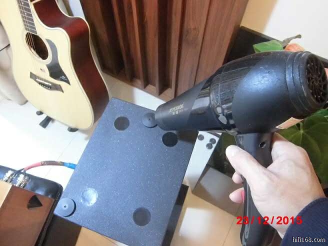

我决定裸奔了!真爽质感又提高了!
3.5cm直径钉放上去、不去用力推它基本上好稳固!

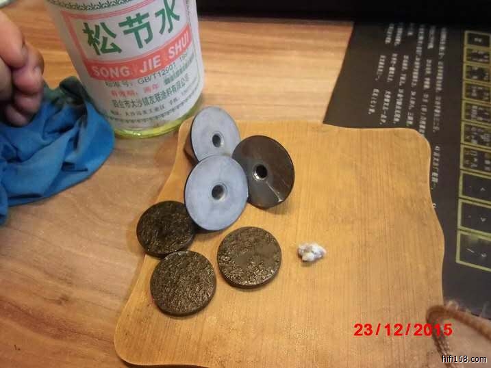

非常感谢瑞声!电吹风果然是拿下双面胶绝佳的方法!再用松节水擦干净。
[attach]533920[/attach]
jpg(2015/12/23 16:19:38 上传)
jpg(2015/12/23 16:20:14 上传)
jpg(2015/12/23 16:22:23 上传)
最后编辑大辉仔 最后编辑于 2015-12-27 13:19:31

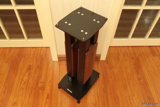

45#
意大利歌剧之声Astera大书架箱,配套的脚架上带钉
jpg(2015/12/28 19:09:11 上传)
最后编辑YangDs 最后编辑于 2015-12-28 19:09:11
46#
这个是架子,上面的圆头钉比较特别
jpg(2015/12/28 19:12:05 上传)
最后编辑YangDs 最后编辑于 2015-12-28 19:12:04
47#
原帖由 YangDs 于 2015/12/28 19:11:00 发表
这个是架子,上面的圆头钉比较特别
哗个架好靓!能拍多几张图吗?几块木板是吸谐震的看看是什么结构!多谢了
最后编辑大辉仔 最后编辑于 2015-12-28 21:20:23

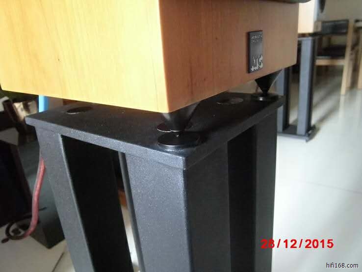

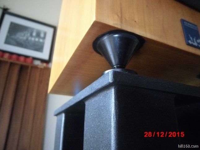

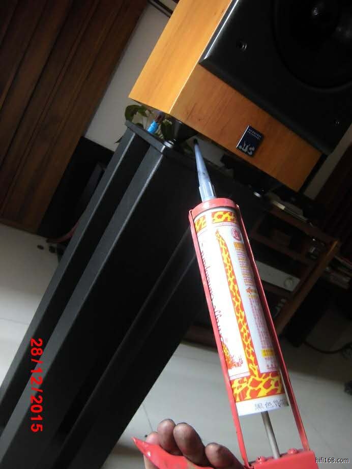

48#
终极完美!对声音完全一点影响都无!而又安全!不趴下来根本没法看见玻璃胶,又美观!
定放上去后再在旁边打玻璃胶。连脚垫也打上玻璃胶。
[attach]534562[/attach]
jpg(2015/12/28 23:08:34 上传)
jpg(2015/12/28 23:09:14 上传)
jpg(2015/12/28 23:09:53 上传)
最后编辑大辉仔 最后编辑于 2015-12-29 12:28:11
