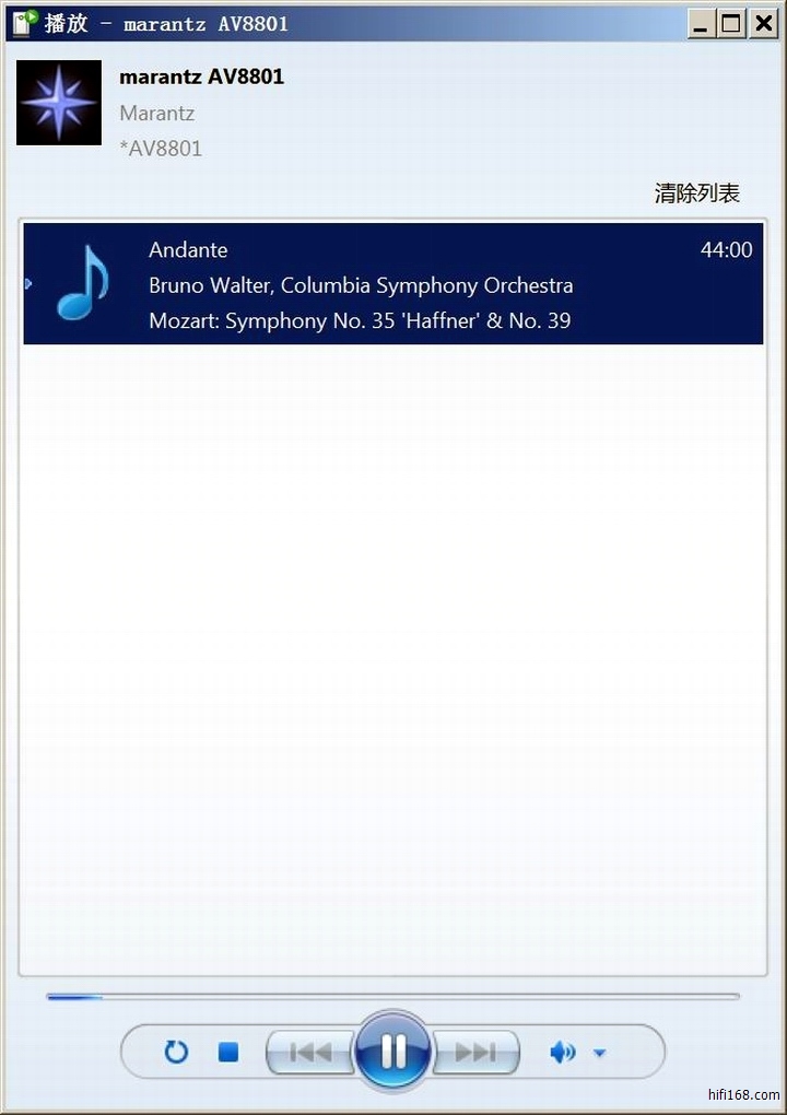

计算机网线输出模式,使用Windows的媒体流功能,音质偏向于模拟味道(可以玩儿换网线),其播放器没有任何设置,如下图:

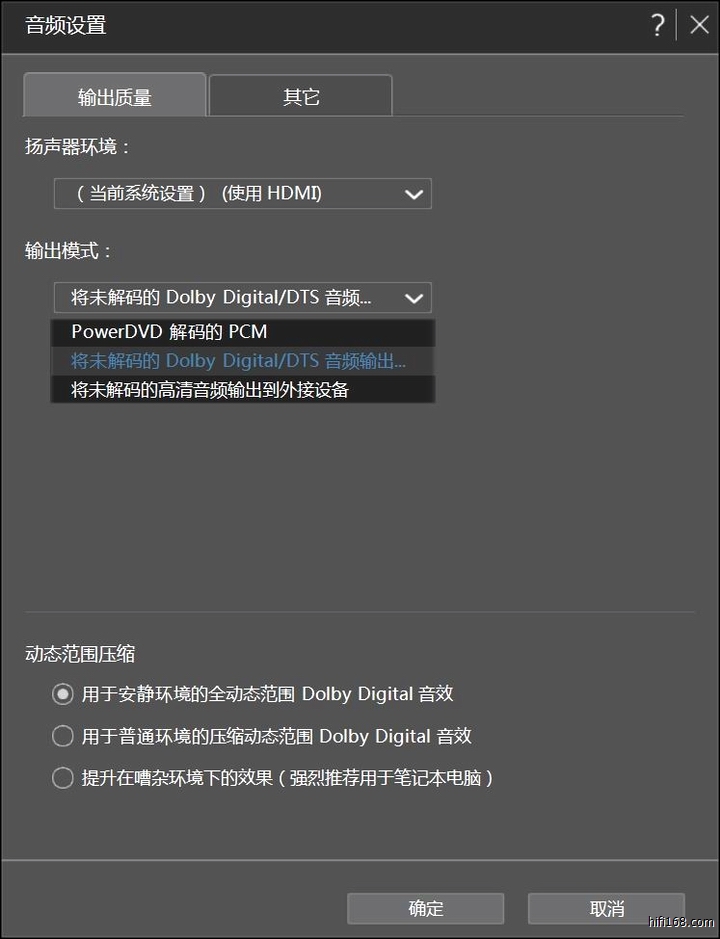

计算机HDMI输出模式,可以使用Windows支持的所有音频、视频播放形式,根据播放软件可以相应调整其设置,例如 CyberLink PowerDVD 15 播放蓝光音乐,HDMI有三种输出模式可选,如下图:

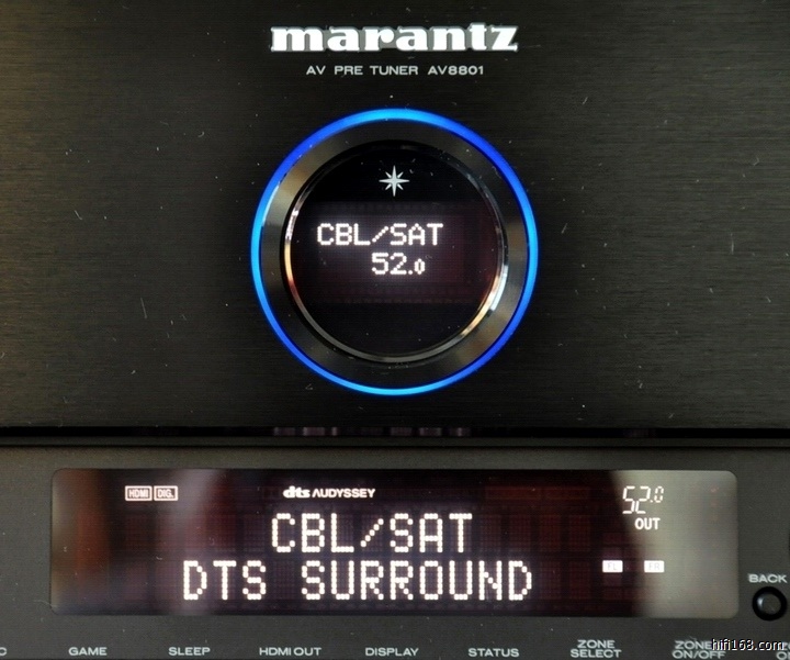

CyberLink PowerDVD 15 播放蓝光音乐实例之一:
音源:
计算机 HDMI → AV8801(Audyssey 模式 Balanced XLR pre out)→ PM-11S3 × 2(COMPLETE BI-AMP)→ TANNOY Turnberry GR
录音机:
TASCAM DR-100MKⅡ
录音:
http://pan.baidu.com/s/1pJ3WPD5
最后编辑亚河 最后编辑于 2015-11-29 18:48:05

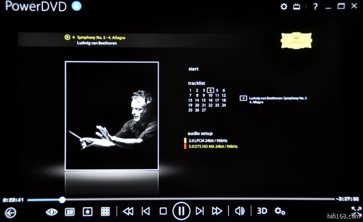

CyberLink PowerDVD 15 播放蓝光音乐实例之二:
音源:
录音机:
TASCAM DR-100MKⅡ
录音:
http://pan.baidu.com/s/1ntOtCwT

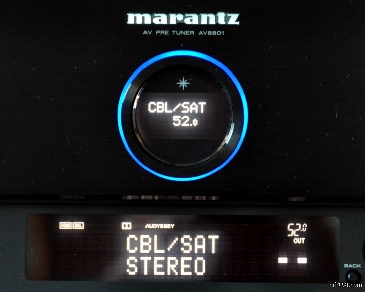

计算机网线输出模式,Windows媒体流播放:
音源:
计算机网线 → AV8801(Audyssey 模式 Balanced XLR pre out)→ PM-11S3 × 2(COMPLETE BI-AMP)→ TANNOY Turnberry GR
录音机:
TASCAM DR-100MKⅡ
录音:
http://pan.baidu.com/s/1pJIQanT

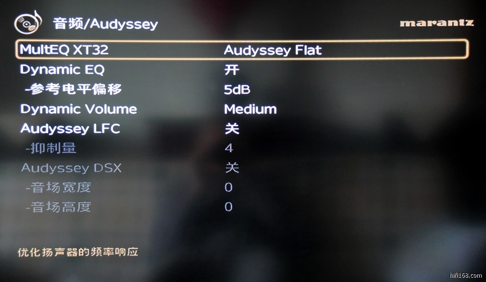

经过一段时间的调试,音质、音效又有较大的提升。目前,最常用的Audyssey参数:
