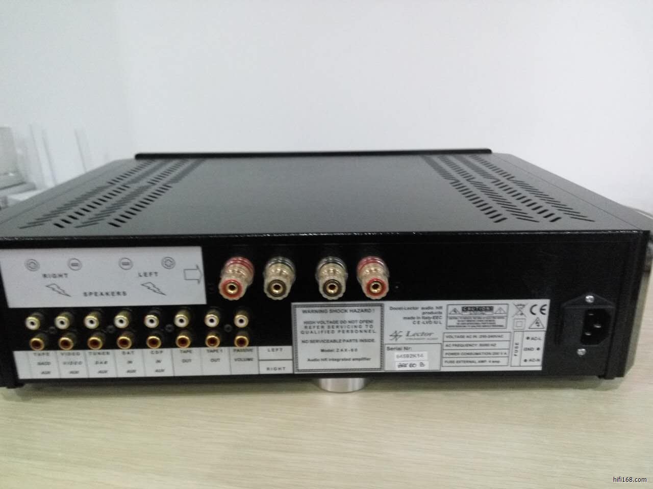

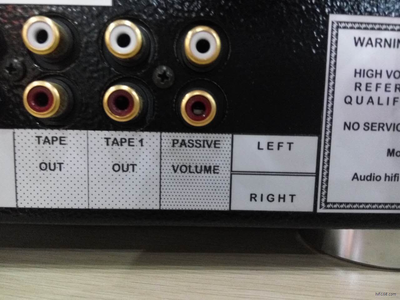

我的功放lector zax60,背后有Passive Volume一对端口,前段没有对应的选项
请问这个端子是不是可以接前级的,把这个功放当纯后级使用?

是的,可以直接连接前级当后级使用。

看了一下说明书,是直接当后级连接前级用的。

标识比较清楚

我让一朋友发邮件给厂家,得到的回答是:
The passive output can use for headphones amplifier, active subwoofer or external hi sensibility power amplifier
regards
貌似不是可以作为纯后级,很疑惑

代理和原厂都说了只能当后级用,那个输出其实就是无源的。

我给厂家发了邮件咨询了一下,和厂家给您 的答复是一样的,这个机器不能做后级用

谢谢曹总认真细致的解答,涨姿势了
