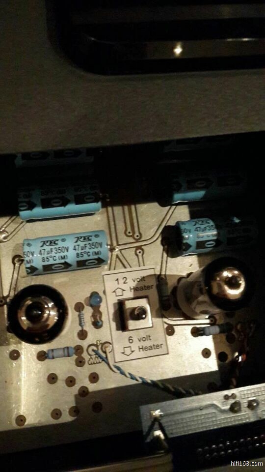

机器内部有一个6v和12v的调整开关。
(2015/10/26 12:24:26 上传)

原厂出品的器材已经将管子的各项工作点调到最佳了,换管子只是其电器参数可以融洽,这并不代表它在这一电路的工作点是最佳的,声音和乐感是最好的没有?也许会突出某些所谓的强项,但是同时又打破了整机的声音——平滑度小弟认为兄可以来回试一试,以钢琴音源为主,听听是否全面的超越原机的管子?

厂家有这么详尽的换管手册说明就可以换,但用家得清楚他换的管子的灯丝供电是几伏的,这样就可以按手册换,并在关机下进行,同时用家也要做换管记录,以方便日后调回原参数。

谢谢楼上各位的回复,我刚才也问了一下,这个管子是可以互换的,机器里有一个电子管自动调整电路,只要按照要求把电压调到对应的档位就可以了。
