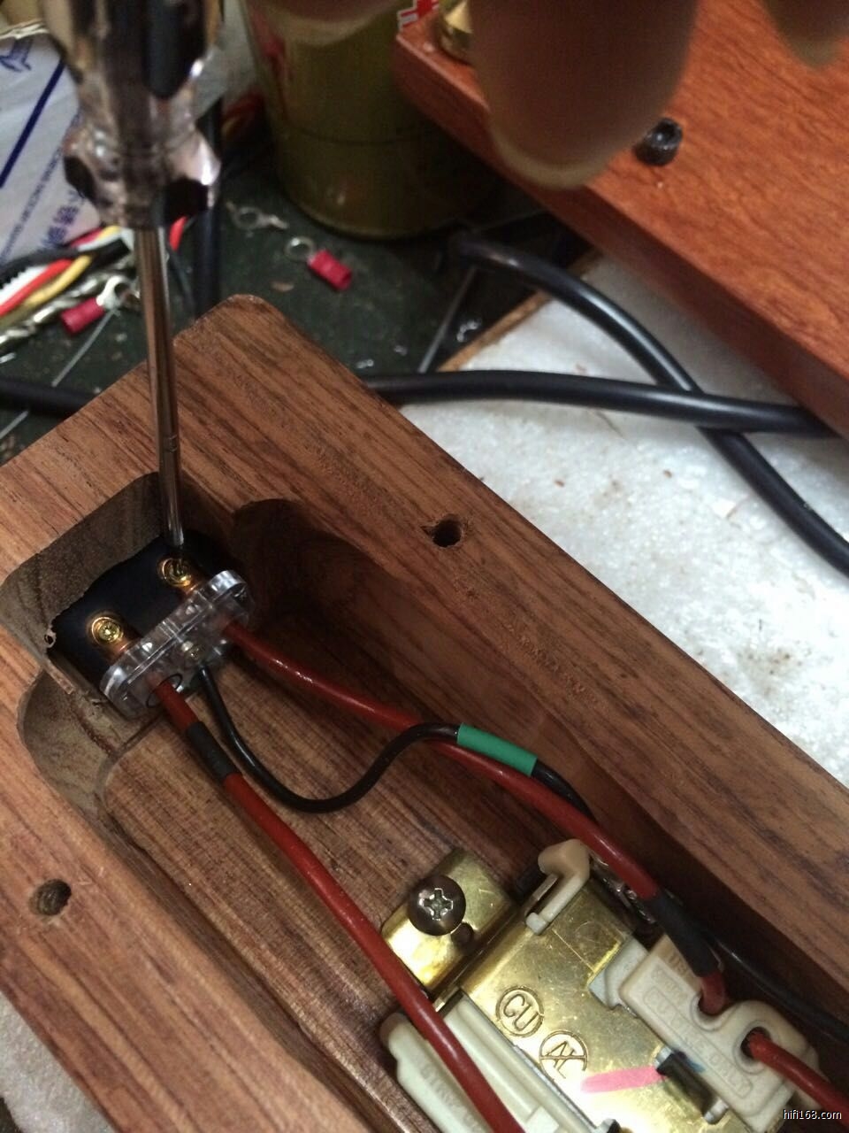

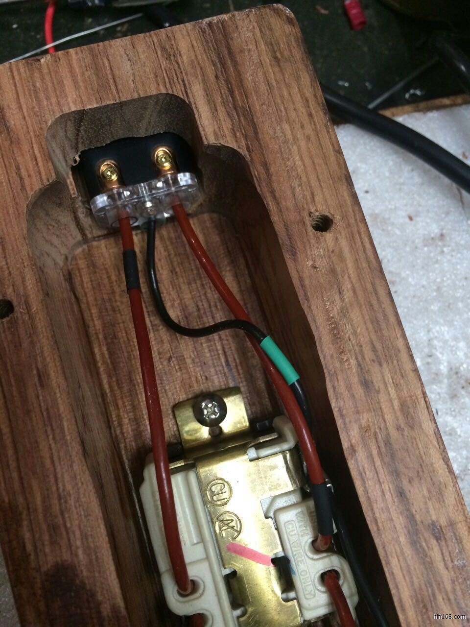

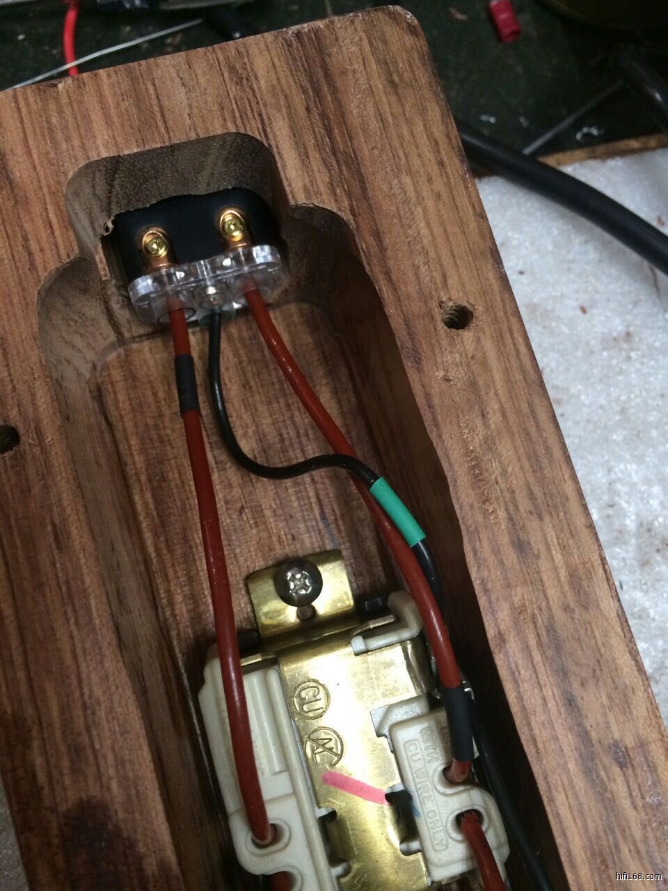

用家们如发现齿音重的话,通常是家里的地环路和木排插引起的,大家可以扭开底板螺丝后,见图:
jpg(2015/11/20 19:35:01 上传)
CLK发烧电源排插、信号线!
67#
把右边红色的接线用螺丝刀扭拔出来
jpg(2015/11/20 19:39:02 上传)
最后编辑clk 最后编辑于 2015-11-20 19:47:00
CLK发烧电源排插、信号线!

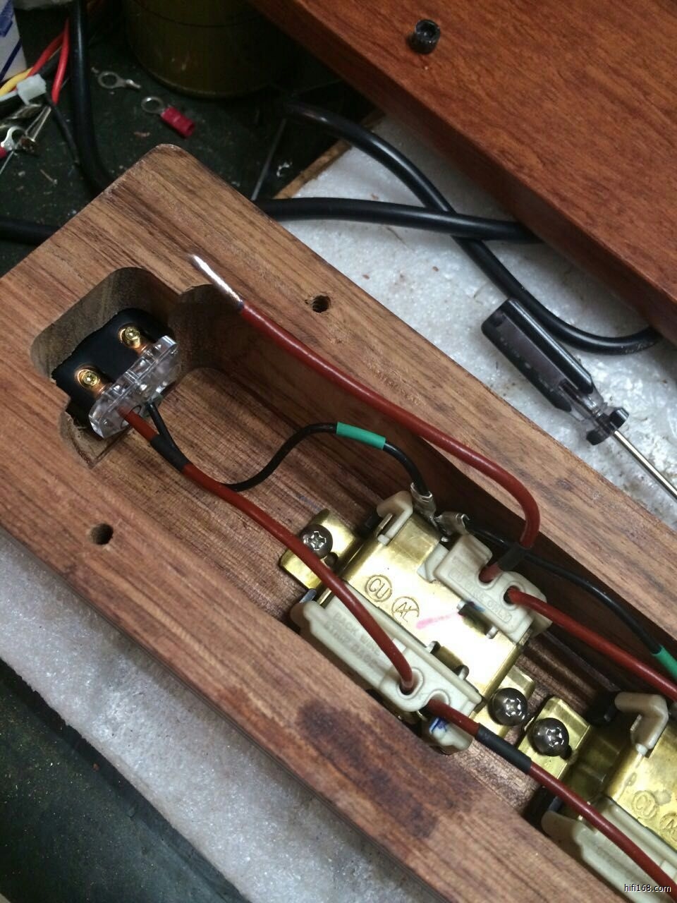

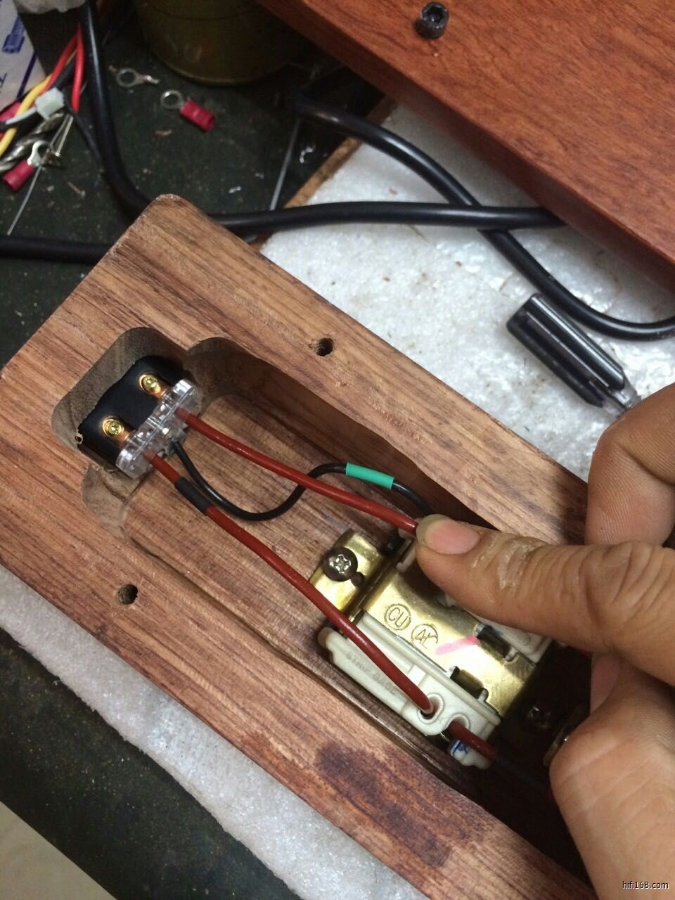

68#
右边红色线拆出来后和黑色地线调换一下位置再接上扭紧螺丝就可以了 。(见图)
jpg(2015/11/20 19:45:22 上传)
