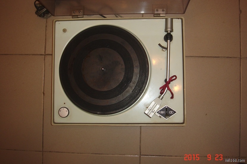

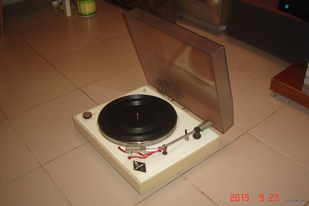

原帖由 YangDs 于 2015/10/9 15:28:00 发表
有动手能力是真不错
换个唱头和音臂线一点都不难!改装适合中国唱片厂生产的中华F-2011唱机,完成升级后可省下一大笔钱!
jpg(2015/10/9 18:12:02 上传)
最后编辑tbq66666 最后编辑于 2015-10-09 18:12:02
