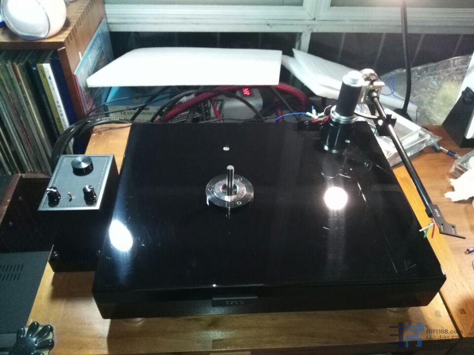

前不就有位朋友在聊天软件发来一条链接,点进去进入了某宝购物平台,店家名称是我之前曾有了解过的合肥FFYX菲凡。这个品牌由蒋鹏先生创立,专营他研发的黑胶播放系统产品,我以往关注过他家入门级的TC25mm,现在再查看发现这个型号已经下架了,入门最便宜的型号成了这次我试听的T4。
在多年前,FFYX菲凡就用务实的策略投身黑胶产品研发,记忆中TC25mm除了提供整机销售,还提供部件的散卖,以此满足DIY音响迷的需求。TC25mm的结构很简单,Y型的底座采用亚克力材料制造,搭配30mm厚的铝合金转盘,并且采用弹簧避震脚和磁浮轴承,属于纯粹的软盘设计,因此赋予了这位“轻量级”选手不俗的避震性能。令入门玩家为之疯狂是,蒋先生为这款便宜的唱机提供了可选驱动马达和可使用三支唱臂的设计,不可思议的构思啊。比如可搭配入门级的9吋或者进阶版的12吋AC41碳纤维臂杆支点唱臂等等。后来,蒋先生将磁浮轴承升级为气浮轴承,并将型号更改为T1。
采用铝合金臂管、臂管固定锁紧装置,油压缓降起臂器
由于气浮轴承的加工制作工艺复杂、对加工精度要求极高,使得气浮轴承的价格一直高高在上。菲凡音响依托中科院安徽光学精密机械研究所,通过高精度加工中心,以批量生产的方式大大降低了气浮轴承的成本,因而T1气浮唱盘的售价仅是5900元而已,使得工薪音响迷都可轻松以极低的价格,享受气浮唱盘所带来的极为优秀的声音表现。T1搭配的AA25MK2气浮直线唱臂组成全气浮系统,大大提升了唱头的循迹能力,可供黑胶迷根据自己预算循序渐进地升级。后来,FFYX菲凡陆续研发出T2、T3、T4、T11和十周年纪念版等产品,工艺与设计都逐渐提升改良,在音响圈子中形成一定的影响力,成为助力黑胶复兴热潮的一股不可忽视的力量。但正式试听FFYX菲凡的产品,则是从这款T4转盘开始的。
厚重扎实
定位入门级的T4也分为磁浮轴承和T4a气浮轴承两个版本,型号后缀的a就是Air空气的意思吧。现在的FFYX菲凡唱盘不再使用Y型底座,而全部采用了常规的平台式底座,T4的底座厚达70mm,采用HDF高密度板实心打造,表面以烤钢琴漆处理,端庄稳重。HDF木材制造底座有什么好处呢?首先是对谐振的有效抑制吧,这点和音箱使用MDF/HDF板材制作箱体的道理类似。在容易获得、容易加工、对震动控制等因素考虑,HDF是制作黑胶唱盘底座的上选,因此很多更贵的产品都使用这种材料。另一方面,底座越厚越重,无疑更有利抑制震动,在这方面FFYX T4是下足功夫的了。
磁浮轴承设计,采用高精密钨钢制造
另一方面,FFYX以往入门级产品的转盘会使用POE材质制造,这种复合材料成分类似亚克力,德国著名品牌Clearaudio也大量采用这种材料,厂方的用意是利用这种材料近似黑胶唱片基材的物理特性,完全避免人耳敏感频率产生谐振,从而获得宁静的背景。但单纯使用POE材料尤其是材料厚道偏薄的话,声音的扎实度和频响两端的延伸是会受一定影响的。因此,新入门级T4的转盘采用了实心铝合金材质,厚度也达到30mm,从而令稳定性更出色,音质的表现也较POE材质更爽朗更平衡。
30mm厚铝合金实心转盘,采用含油铜轴套
磁浮轴承
FFYX的技术特点之一,采用高精密钨钢磁浮轴承,转轴采用磁悬浮的设计,从而大幅衰减了唱盘垂直方向的震动,也避免了转轴支点硬接触带来的摩擦噪音,带来更宁静漆黑的背景,而且转盘轴向、径向摆动小于0.03毫米,可见其磁浮系统的稳定性也非常高。而另一个版本T4a则使用气浮轴承,避震的效能和转动顺畅度更胜一筹。唱盘的支脚采用铝合金制可调设计,可方便地调整唱盘的水平。
采用纯银唱臂线、CMC输出端子,3U镀纯金接插件、铝合金一体成型唱头壳
T4虽然定位入门级,却依然采用外置马达皮带驱动这种既简单又卓有成效的结构。T4采用型号为Mini MA11的高精度马达,马达安装在扎实厚重的底座内,本身就具有良好的避震效能,马达底座的4脚采用内六角螺丝可调设计,从而能够精确调整马达的水平状态。这个马达提供33 1/3转和45转切换及微调功能,电源为外置设计,更减少了内部的干扰。通过在不同时段,不同用电状态下实测,这款Mini MA11高精度马达的转速稳定性还是不错的,官方的实测速度误差<0.1。
70MM厚高密度板实心底座,烤钢琴漆外观端庄
原配长臂
T4原配FFYX研发的12吋AB51高精密三支点唱臂,这个规格在同级产品中也是绝无仅有的,其它同级唱盘大多配备9吋的唱臂而已。9吋和12吋的区别大吗?当然大。支点唱臂运行轨迹是在唱盘上划一道弧线,唱臂越长也即这段弧线的半径越大,那么弧线就越接近直线,这直接影响唱头循迹角度误差的多少。理论上,唱臂越长,这种误差就越小,从而播放时碟片外圈和内圈的失真就越低。但是,假设臂管的材质是一样的,那么唱臂越长质量就越大,那无形也影响了唱臂循迹的顺性,令一些微动态表现不如轻唱臂。这些利与弊的权衡则全靠设计师取舍了。这款AB51唱臂采用铝合金材质臂管,外面以黑色处理,敲击臂管可发现内部经过阻尼处理。关键的支点轴承采用NMB高精密度四点支撑轴承,确保容易调整和使用的稳定性,并且提供灵活的循迹能力。AB51的特别之处还在于采用VTA实时可调设计,只需扭动唱臂座上方的旋钮就可肆意地升降唱臂,甚至能够在播放的途中随时微调也不影响唱头的循迹,这项设计非常方便实用。AB51的唱臂座采用三点固定螺丝,可调整唱臂的安装角度,唱臂座管身表面蒙皮处理,美观的同时也吸收谐振。
可以通过AB51唱臂上部旋钮精确调整VTA,可以边听边调
AB51的臂管线为纯银材质,素质非常高,而且是一根过从唱头接头直出到外置的RCA端子,确保微弱信号尽可能少丢失。你知道吗?有些唱臂采用可拆卸的唱头架设计,优秀的出品大概能保证不错的传真度,但某些廉价的制作却不敢恭维了,都不知道多少微弱的音符损耗在几个接点上呢。现在很多唱臂都采用5Pin针插的唱臂线连接,想换信号线的话只能选择专用的唱臂线。但T4的设计采用了常规的美国CMC RCA端子输出,玩家可随意使用手头的线材进行调声,无疑更显方便好玩。唱头端接线端子为3μm厚度镀金处理,经久耐用,唱头盖为铝合金一体成型制造,避免谐振。AB51唱臂的配重锤设计非常特别,可通过后部复合配重结构旋钮精密调整针压,即使手上没有针压计,也可借助这个精密的刻度才调整的参照。我实际测试过,其刻度的准确性达到误差0.1g的范围,非常靠谱。另外,看似简单的唱臂轴承的顺性是非常高的,这点从调整抗滑力的过程可了解得到。
搭载Mini MA11高精度电机
音质清丽轻盈
对于熟悉唱盘结构的玩家,T4的安装和调整都不会有多少难度,试听时搭配LP Sound的MC唱头以及瑞士dartZeel NHB-18NS前级,由于前级采用电池供电和单声道设计,其内置的唱放素质不输4-5万元级的产品。这样的组合下,T4的声音素质非常令人满意,尤其是背景宁静度、细节和音质的密度感都有不错的表现。这无疑有很大程度要归功于T4各方面考究的设计和用料,比如厚重的底座、皮带传动、磁浮轴承,甚至是唱臂的设计,都在着力控制重播频率内的谐振,因此才能在音响开得震天响的时候依然保持稳定、清晰的音质,这证明FFYX的设计和调校是卓有成效的。
采用高精密轴承,唱臂循迹稳定可靠,循迹能力强
重播Top Music发现的经典吉他名盘《Round Midnight午夜梦回》,这张由一代吉他高手Jaime Valle以其充满拉丁风味,节奏感强烈的编曲手法演绎多首经典爵士标准曲的黑胶版本,Top Music精选原始母带,采用顶级黑胶原材压制180克黑胶唱片版本,带给人完全超越以往任何数码唱片载体的听觉享受。加入多样的拉丁风味以及大量的南美洲打击乐器,再加上多位技巧高超的乐手,如 Ernie Watts与Esteban Favela两位萨克斯风手,Alex Acua、Dave Garibaldi与Nelson Ortiz三位打击乐手,Allan Phillips与Carl Evans Jr.等的键盘合成乐器演出,Brian Wright、Kevin Delgado与Dwight Stone三位贝斯手等人的助阵,让这张专辑呈现出多变丰富的音乐面貌。T4的重播音质饱满通透,吉他音质清晰而极具密度感,打击乐器充满弹性和速度感,重播的音场包围感如临现场。呈现在我面前的音像形态,相比较CD版仿佛褪去了最后的一层薄纱,变得异常通透鲜锐。吉他弦线震颤出的音符除了透明度更优异,空气感也更多了,质感显得比CD更圆滑和有光泽,空间感十分明确。Jaime Valle弹、抡、拨、扣等指法几乎历历在目。而伴奏乐队虽然听起来未够刺激,但鼓的低频明显更饱满,更有弹性,细节也丰富了许多,各种乐器的形体感和份量感都非常真实自然。
通过后部复合配重结构旋钮可以精密调整针压
重播RCA出版,由鲁宾斯坦独奏钢琴、波士顿交响乐团伴奏的贝多芬5部钢琴协奏曲,面对乐器之王的庞大动态和能量,以及大乐团的丰富层次,T4转盘处理起来还是有板有眼的,琴声通透而又细腻,对动态的处理也显从容,爆棚时音质依然保持鲜明的质感,可见唱盘对谐振的控制是非常到位的,不然这些细节和动态不会如此细腻清晰。
重播人声又如何呢?放上《DALI LP》,这张由丹拿达尼音响出品的测试唱片内有多段高素质的人声录音,T4的重播依然显得清透秀气,演唱的细节与质感鲜明而历历在目。或许有黑胶迷会认为T4的声音不都厚重浓郁,我想说这显然是风格取向的问题,现代音响讲求快速、清透、细腻,这样才能正确呈现丰富的细节和节奏氛围,T4完全符合现代的审美观。
总结
FFYX入门级的T4唱盘从每个角度看都是经过深思熟虑设计的产品,虽然制作上仍略为欠缺大厂的整体完成度,但却留给了音响迷足够的把控空间,以调整出唱盘的最佳状态。T4搭配的AB51唱臂是同级中最高规格者,唱臂虽长,却由于采用高素质的轴承和臂管材质,从而拥有极佳的循迹性能,因此从听感上才带来这么丰富的细节表现。背景宁静和细节丰富是高素质黑胶唱盘获得好声音的基本元素,T4的表现令人满意。

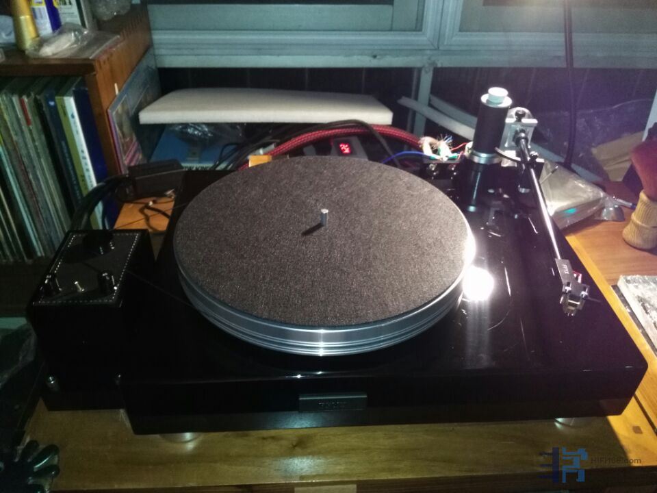

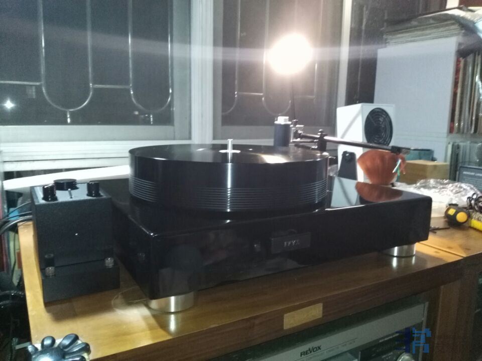

46#

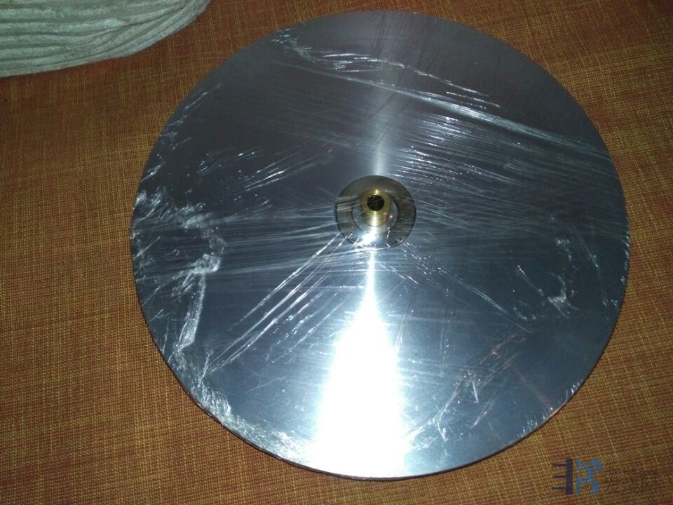

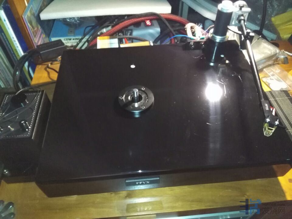

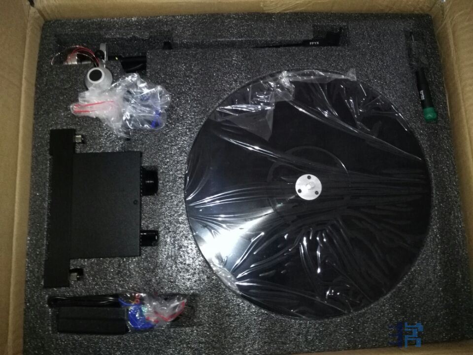

新款 T4 钨钢磁悬浮唱机到货,欢迎上门试听!
菲凡唱机、铎艺(老彭)唱头、QL权隆、唱片团购中!
手机微信同号:13570370104

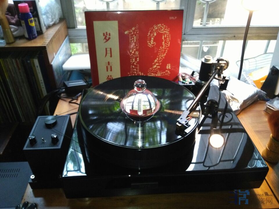

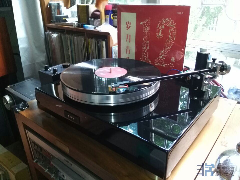

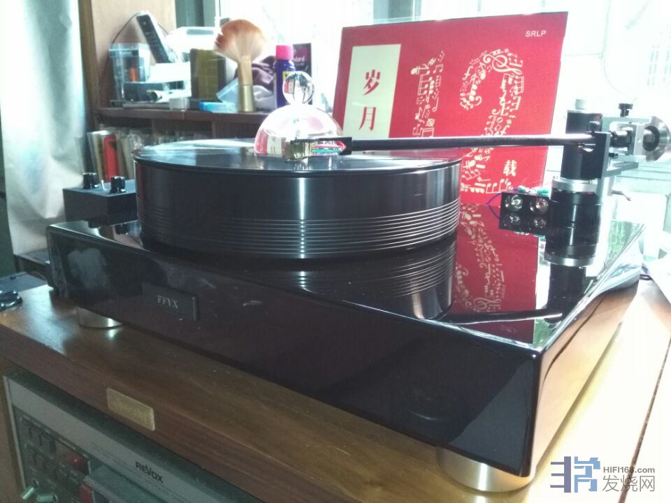

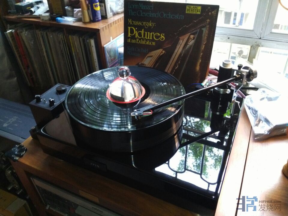

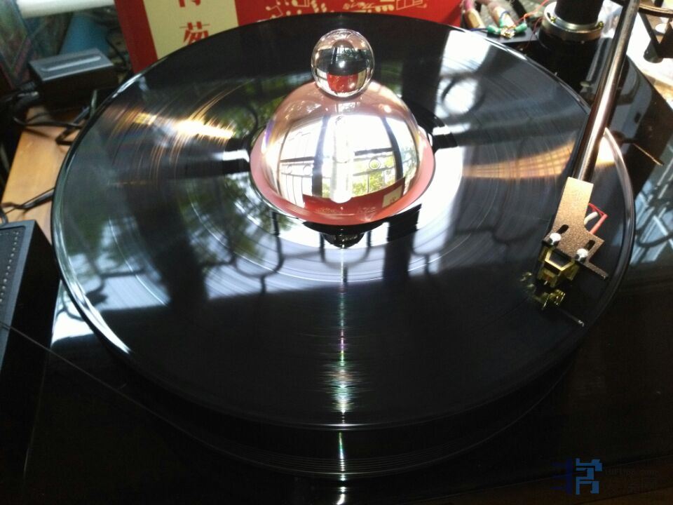

47#
多谢江门音协叶会长寄来的协会12周年限量版纪念黑胶!
试听效果不错:

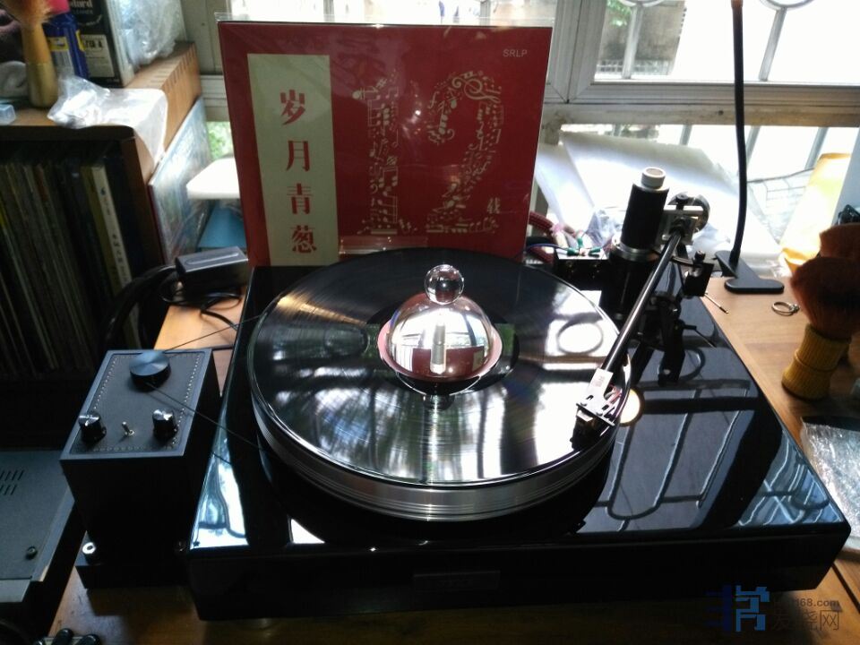

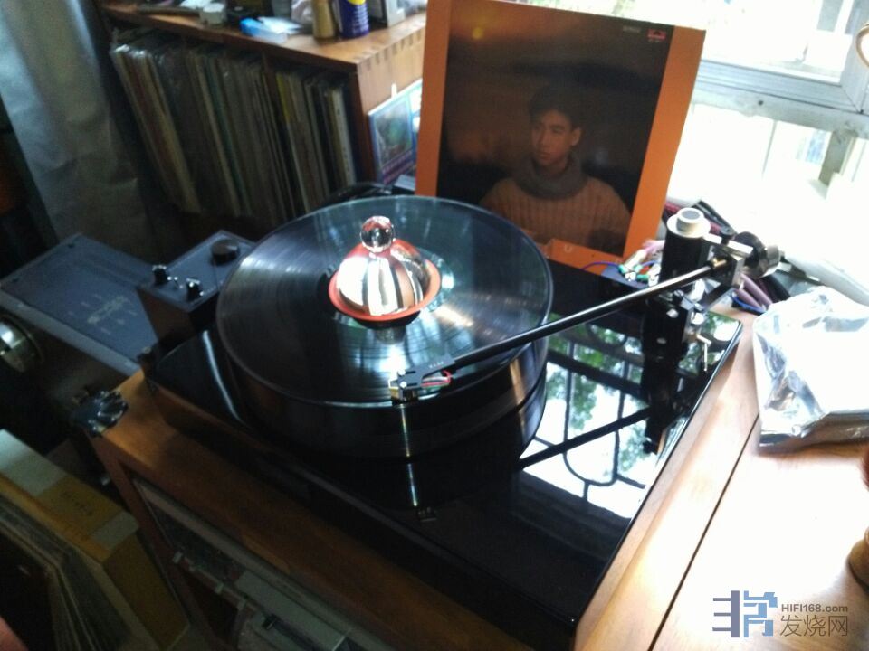

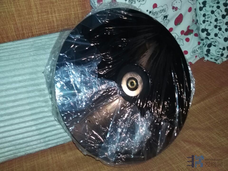

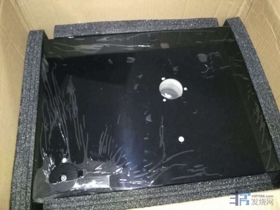

48#
T4H也到货了,欢迎广州或附近烧友上门试听!
手机微信同号:13570370104

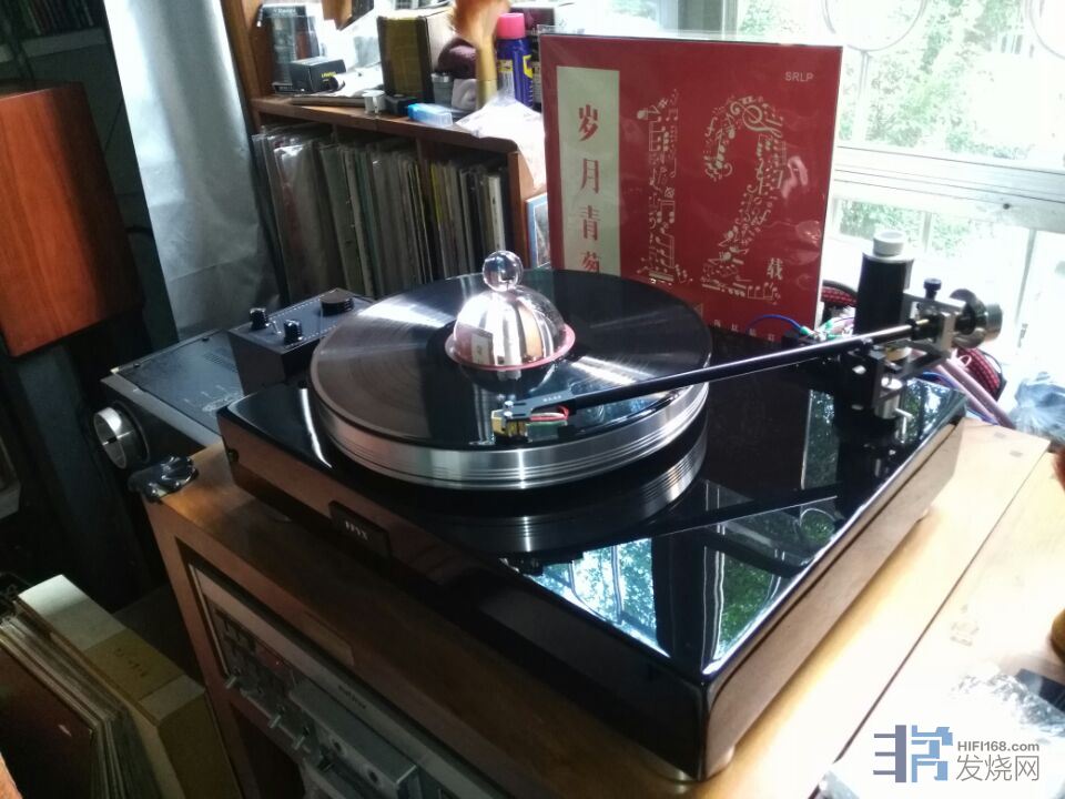

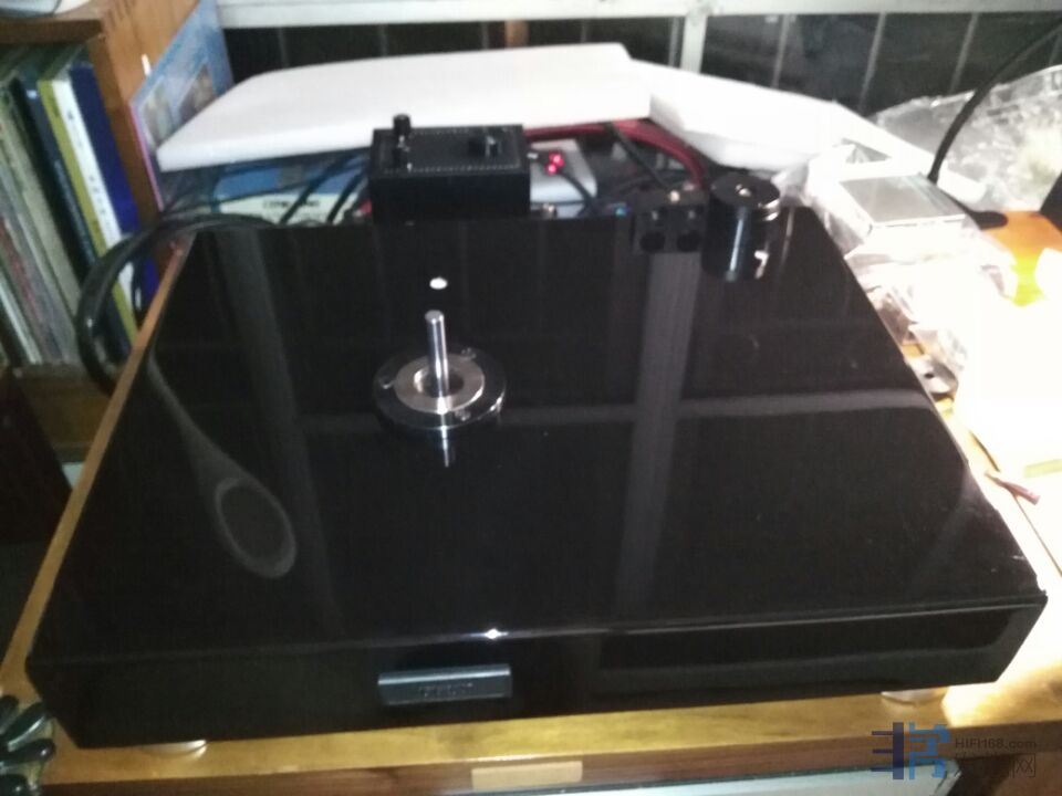

49#
T4H到货了:
手机微信同号:13570370104
50#
欢迎广州或附近烧友上门试听T4H:
