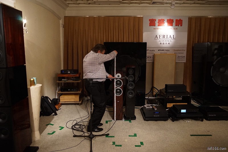

ALAN在现场实操示范怎么去利用新款的HDP-5前级处理器来进行喇叭与房间的修正,首先是测量测量用麦克风的距离位置。
(246.38 K)
2015/9/9 23:39:51

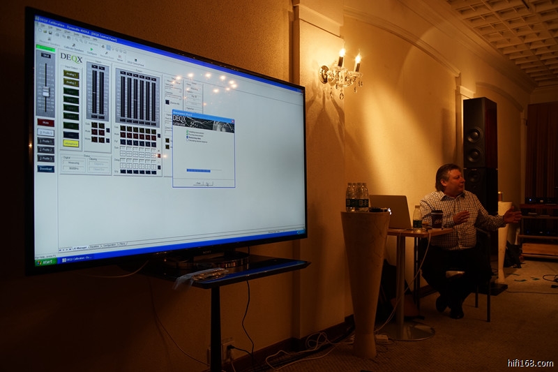

然后把量得的数值输入软件进入下一步的测量
(183.77 K)
2015/9/9 23:39:51

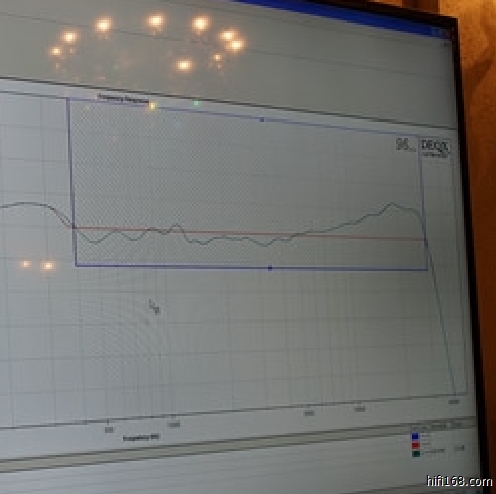

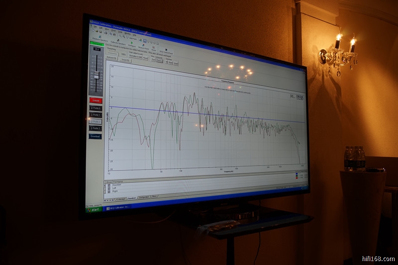

经过测量后可以实时观察到修正前后的频率曲线,不但对频率进行修正,还有群延时,相位等参数都进行一一修正,确保参数完美。
(193.28 K)

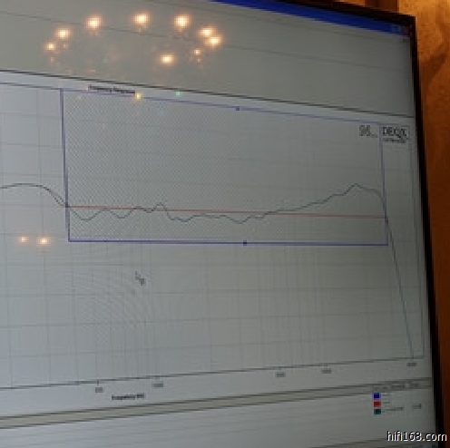

这张图片无意间道出丹拿高音高贵华丽、高解析力的缘由,从5khz开始飙起,到15k时已经比中低频高出5db以上了。。。。估计经这DEQX修复平衡了,但又黯然失色了?!
(, 下载次数:1)
png
(2015/9/17 21:53:18 上传)
kingcolefu 最后编辑于 2015-09-17 21:57:21

2015-09-18 13:20
好吧,解惑时间到了。
呵呵,开来楼上的兄弟确实没有看清楚测试MIC的摆放位置和距离,近场,正轴指向高音,明白了没有?
如果按照XD400的官方推荐指向轴测量会如何呢(在中间单元靠近高音单元的最顶一颗螺丝的位置)?
DEQX最为人性的部分就是用户的选择余地非常大,不同的目的,不同的听感需要,造就了不同的调整方式和调整结果。
你觉得用DSP修正的数字分频主动式喇叭系统,远场指标会相当不济?
呵呵,呵呵。

2015-09-18 15:10
这种测量当然看得明白,毕竟箱子测多了也做得多了。在非消音室环境下一般也就只能近场,听音时人耳的高度基本就在高音的高度,正轴指向高音测量是对的,起码这方面老外是没忽悠我们。这种设置下测量音箱的中高频段能量上的分布是准确的有参考性的,没说DEQX本身不好,只是这曲线反映了箱子本身的情况

2015-09-19 13:32
多说无益,你说你的箱子使用高音单元做推荐的指向轴,那么你的箱子的近场测试图可否一看?
那这图的远场数据你麻烦也给大家说说嘛
