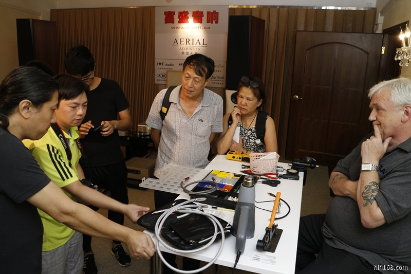

昨天下午2点钟,Atlas Cables工程师Andrew Conway来到广州富盛音响与发烧友和媒体进行了一次交流活动,同时这也是Atlas Cables第一次中国大陆之行,同时现场进行了一系列的线材制作示范。

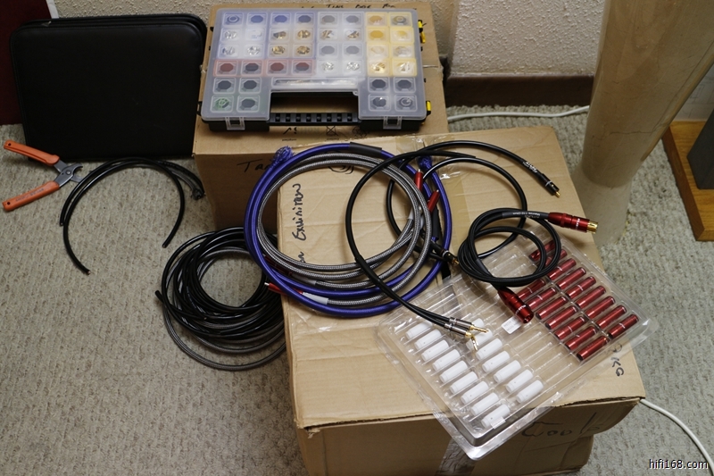

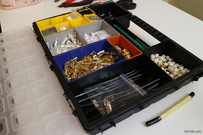

大家对面前的一堆接插件表示很好奇。

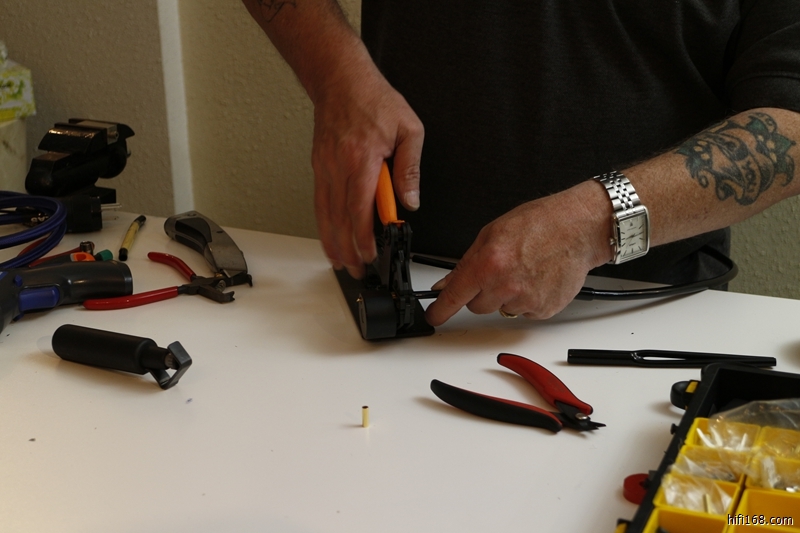

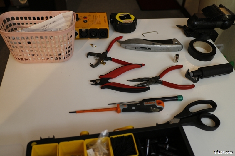

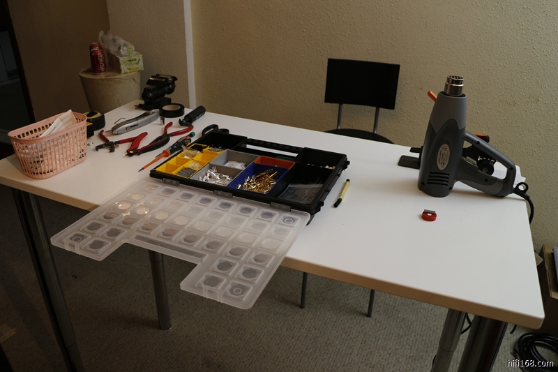

制作线材的工具很多都是专用工具,是手工制作线材的保证。

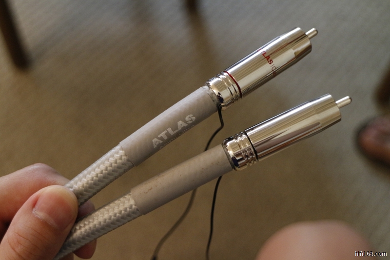

Andrew Conway先生还带来了一条全新的顶级参考系列信号线,不过该线是手版制作,还不是正式成品,全线采用单结晶银作为导体制作,特别对弱电平讯号做出优化,针对黑胶系统作为唱盘线之用。

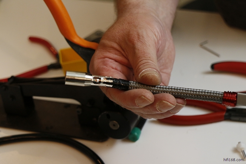

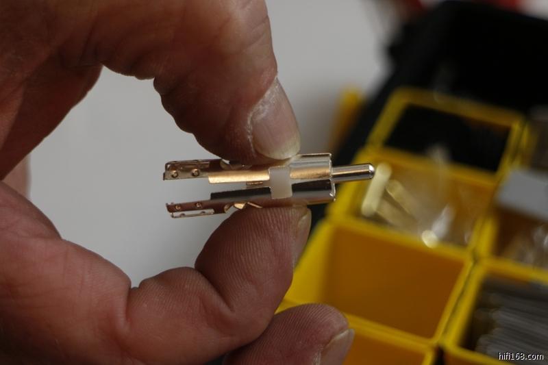

不要小看这个压线机,这是Atlas Cables的定制工具,大部分Atlas Cables均采用冷压技术作为导体与接插件间的连接,最大限度地降低了界面效应。
这是Atlas Cables的RCA头独特的结构部分,他能够让导体压接的完美之余又能保证导体不变形,从而保证了线材导体的阻抗在制作成品前后不会改变。

现场电源线制作视频。

W版,这个视频是在做一颗电源线,我看后来连接插头是他用了一根绿色的热塑管,是套在地线上么?
后来是用的胶把线固定么?

原帖由 ningjy12 于 2015/8/15 15:22:00 发表
后来是用的胶把线固定么?
是的,目的是进步屏蔽绝缘,减少感应电压产生。最后还要用胶封住以作固定确保稳固防止反松。

回复 6# Willson 的帖子
那种绿色的热塑管能起到屏蔽的作用么?它没有金属啊?有做RCA 线的视频么?

原帖由 ningjy12 于 2015/8/18 16:52:00 发表
主要是进一步把地线与相线与零线之间隔离开。有RCA线的制作视频,稍后发给大家看。
