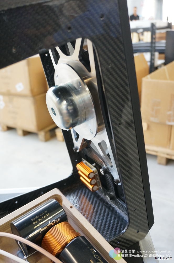

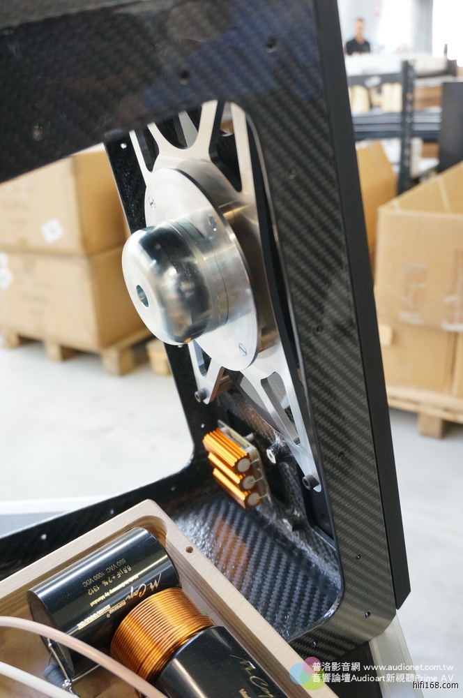

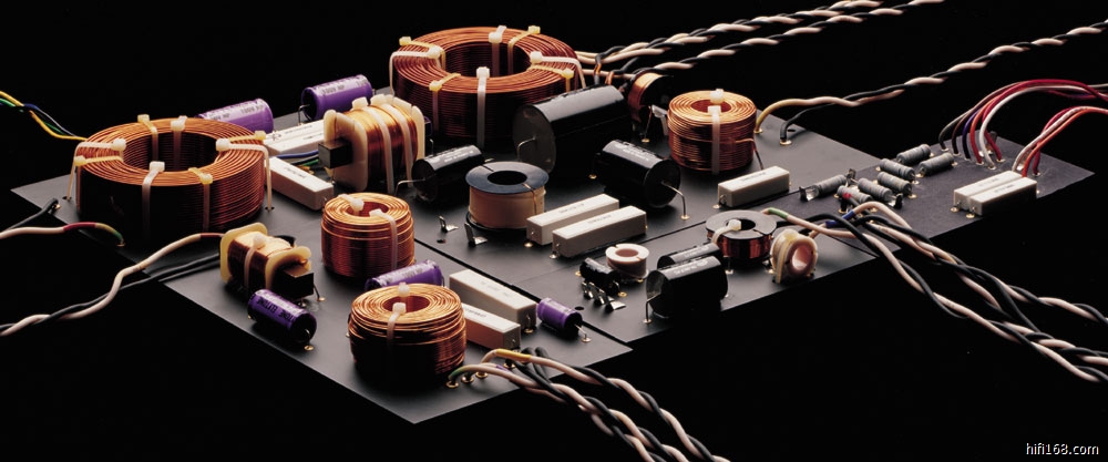

相比较感觉丹拿的分频器用料最差

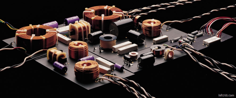

revel
salon分频器
这款不错!相比用印刷电路板的差远了!

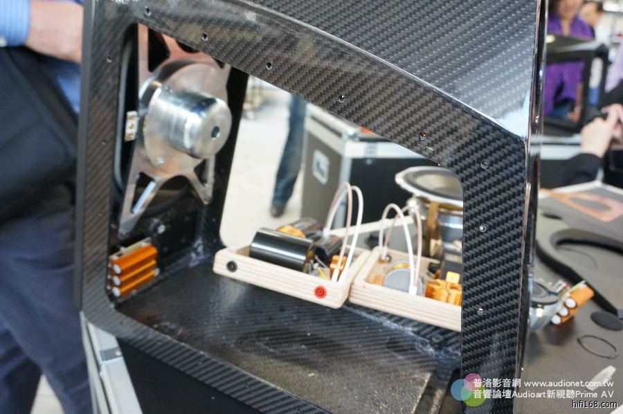

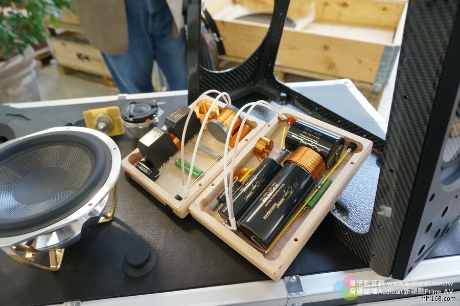

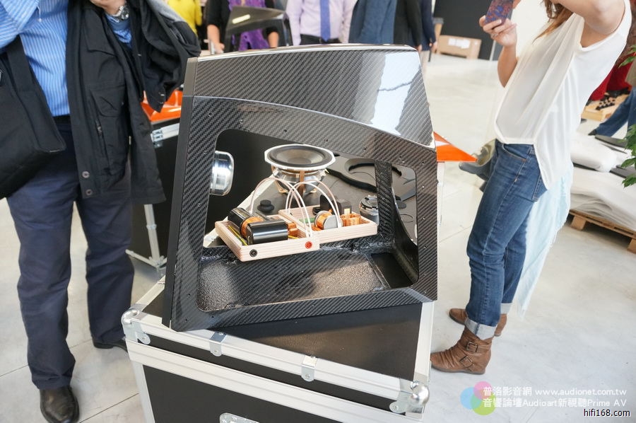

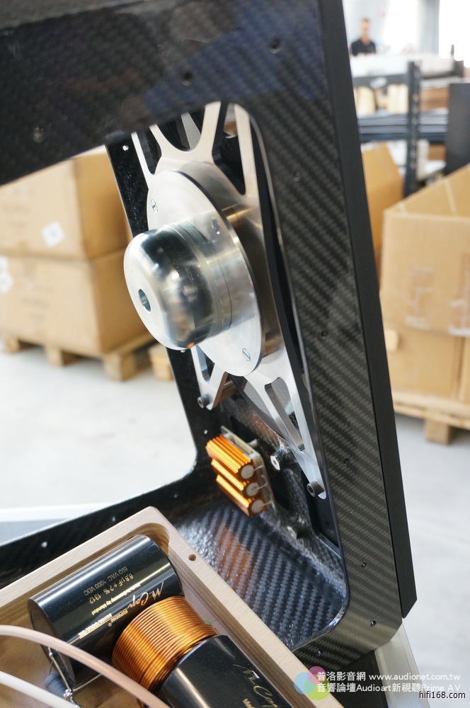

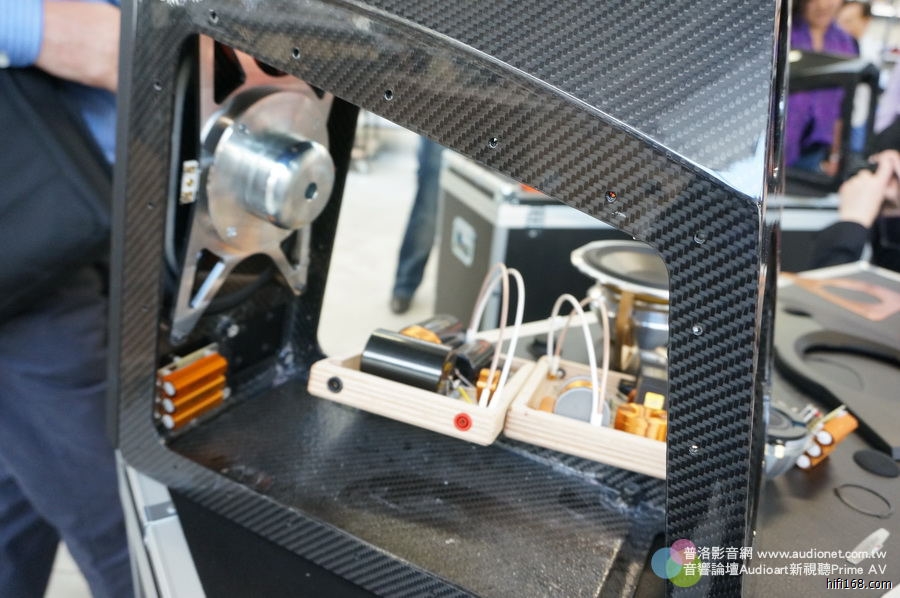

功率分频器的内涵不在外观,主要是在于分频点频率的选择和分频器所采用的方案是否考虑了音箱全音域的声压,声相位,阻抗是否一致,用音箱的测试数据或者是模拟计算数据能够很好地说明这一切
其次就是电容是否用上了聚丙烯介质的电容,电感是否用上了空芯电感,看图片中的电容用料还不错,但没想到的是有些其中高价位的音箱分频器还会采用磁芯和铁芯电感
探索音响质量规律的真相,抵制假冒伪劣玄的忽悠
16#
000000
17#
原帖由 后贝加尔方面军 于 2015/8/20 15:07:00 发表
再补充一下,分频器电感也有一个摆位问题,如果两个电感方向相同且互相靠近,会产生互感,其中一个电感的信号会感应到另外一个电感,造成串音,降低分频效果。因此,在有可能的情况下,相邻电感的距离尽可能拉开,且方向要互相垂直,以减少互感。
不愧是内行,补充得很及时,功率分频器中电感器的互感现象最大的危害是改变了电感量,使之偏离了预期值,其次就是老兄说的串音,总之危害不小,看图片归纳1楼,2楼,6楼,9楼中的分频器中的电感布置都存在这样的问题.
不要认为老外的东西全都是精益求精的,其实与国内一些商品一样,即使是在商品上的一些关键和重要的部位,只要眼睛看不到的地方,同样马虎了事
