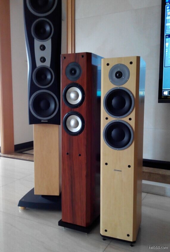

SOPHIA为一款采用双5.5寸设计的2.5分小落地,目的是将脚架的投入换成下面的低音,做成小落地既扩展了低频延伸、提高动态、减少失真,同时又保持甚至比脚架更小的占地面积,一举多得!Sophia经过前后两版的研发,历经大半年时间的调试,现已正式定版。

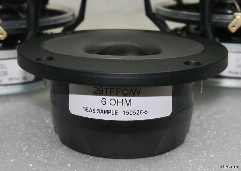

Sophia的高音为专门针对本音箱而订制的OEM单元,在原SEAS prestige系列中的H1318-06 29TFF/W的基础上增加了后腔,磁路经过了重新的优化设计使其拥有极佳的频响延伸下限;振膜采用黄金系列顶级丝膜高音E0040的振膜,宽阔的悬边设计保证了下限频段拥有足够的线性位移,让全频的声音更宽松自然并保持极低的失真;配合原H1318略带波导的面板,可以改善高音的离轴响应以及指向性、便于与中低音单元衔接、减少障板衍射等优势。
OEM高音外观如下图(图为样品时的标签,此版为定版单元):

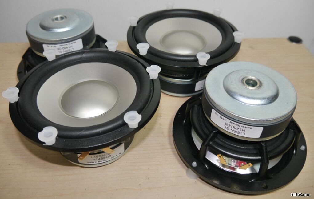

Sophia的中低音采用5.5寸铝盆单元H1480-08 L16RN-SL,为著名的分频器设计鼻祖Siegfried LinkwitzSL先生与SEAS联合开发的一款单元,故后缀为SL。 H1480的铝振膜采用挪威原产的铝材制成,高强度的刚性保证了振膜进行严格的活塞运动;SEAS原厂的氧化处理也使振膜表面拥有一层比国产同类单元更坚硬的保护层,不易刮花。此单元使用了SpiderRing专利技术,在弹波外围压上一个特制的压环,加强了弹波的稳定并吸收多余的震荡,同时让接线柱也得到很好的处理;宽阔的橡皮折环上均匀分布了数条花瓣状的加强筋,有效消除单元在大动态下由于崩裂产生的非线性失真。H1480另一个很大的特点是它拥有比普通5.5寸单元大30%以上的震动面积达到了104cm2(两个并用接近一个8寸单元振动面积了),配合自身较高的Q值,提供了充沛的低频!
H1480外观如下图:

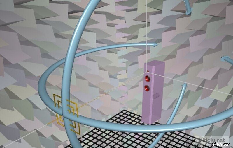

箱体的设计上采用leap仿真模拟,优化衍射和指向性,低频的设计除了保留5寸单元低频质感,瞬态的优点外,低频的下潜也得到最大程度的扩展。
leap仿真模拟:

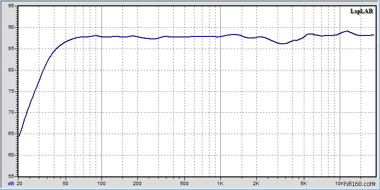

整箱参考频响:
低频下限达到了40Hz@-3db,灵敏度为88db,比较好推

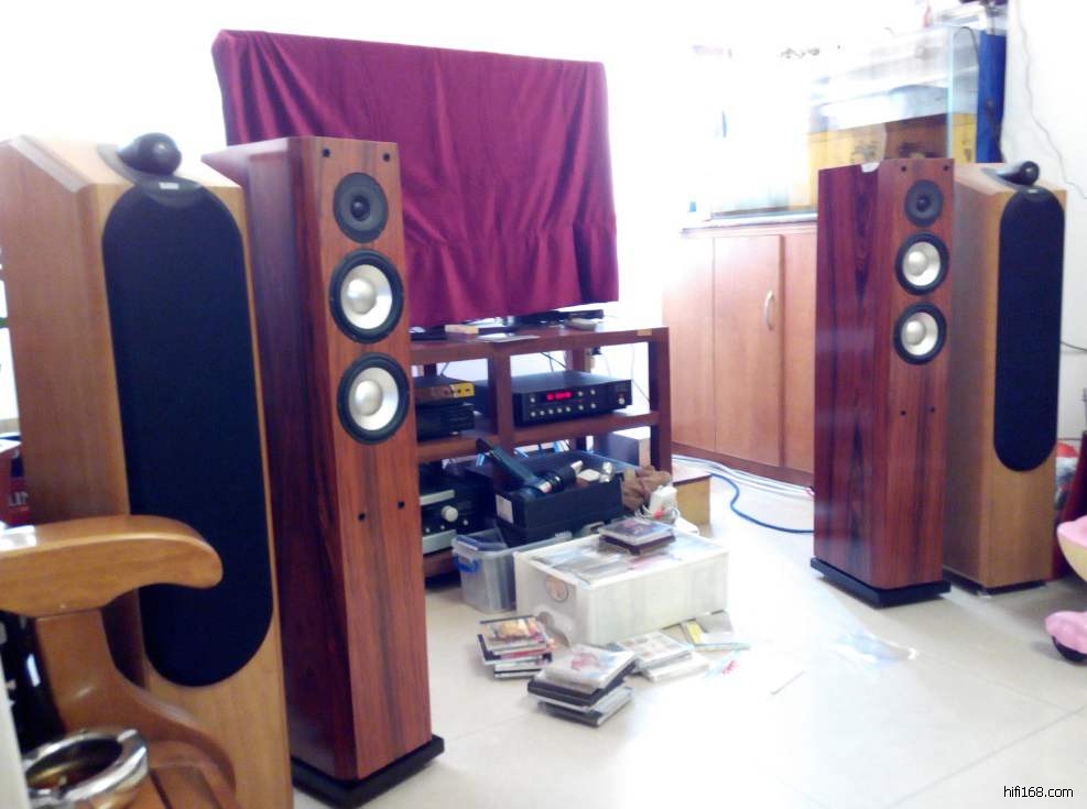

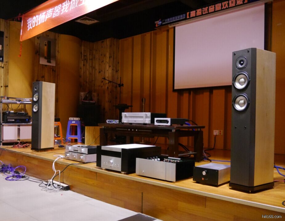

7.19广州活动中Sophia正式亮相并全面试听
参考系统是 USB音源界面:RME UC;解码:bel canto DAC3;功放:bryston 4BSST。现场还有几位网友会员自带功放来搭配试听:

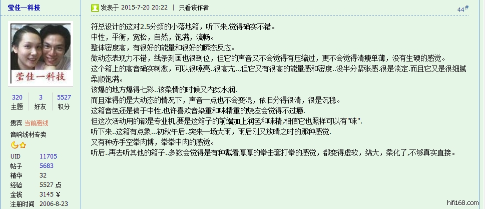

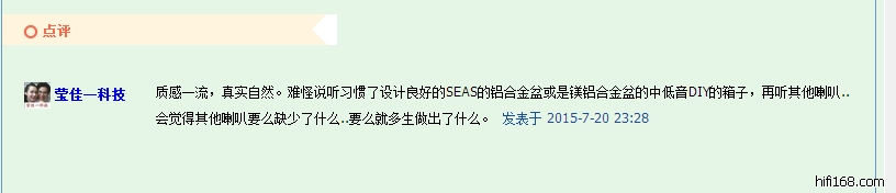

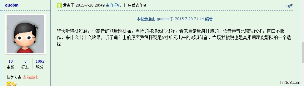

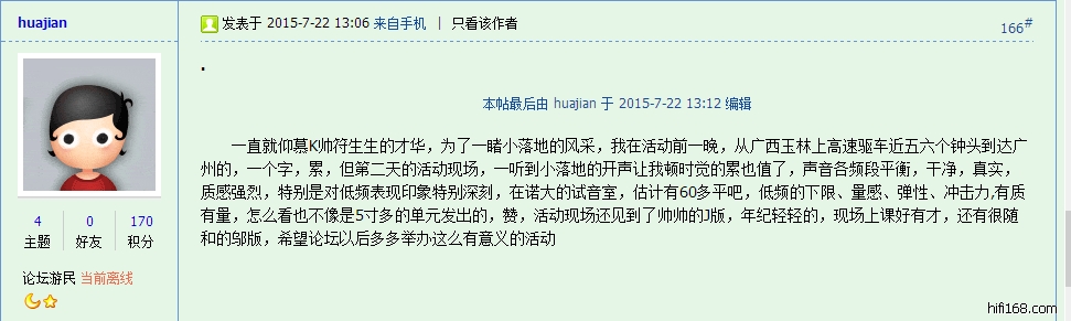

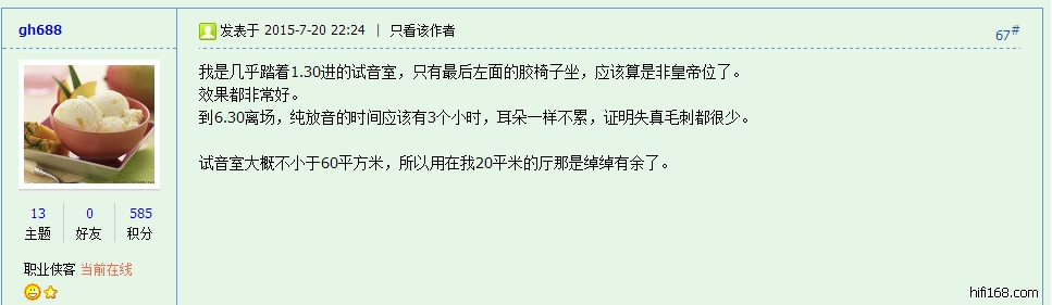

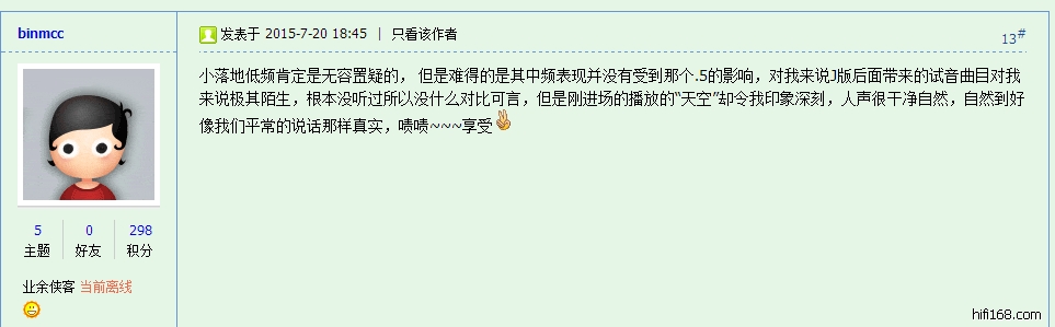

部分现场观众的评价:
