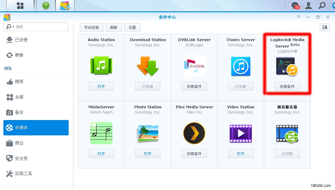

picoreplayer的几个问题。
picoreplayer支持本地u盘播放吗?上次好像没试成功,当然也可能太匆忙没注意。
picoreplayer支持nas吗?毕竟nas是趋势。如果非得一台pc开着做播放服务器,感觉有点麻烦啊。
这3个软件,你感觉哪个更好用呢?给点建议,谢谢。
转盘:树莓派3+moOde / 原创A8S  解码:PS-AUDIO NUWAVE  功放:PSAUDIO-GCP200/GCA500 音箱:JBL-4331A
25#
由于picoreplayer仅仅是播放端软件,只有(网络)接收和(USB/I2S)发送,它无法做其他控制,无法本地U盘控制,自然也无法支持NAS。picoreplayer是受控,那主控是谁?当然就是罗技公司的LMS(Logitch Meida Server)。不知道你的NAS是什么型号,现在群晖NAS都带LMS,启用即可控制picoreplayer。
26#
回复 24# hav 的帖子
至于哪个软件更好,这个很难推荐,只能看自己使用习惯选择。picoreplayer更单纯,但只能搭配罗技LMS使用。
27#
Volumio用哪款手机APP支持DSD啊?
