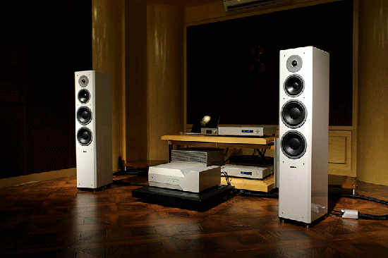

丹拿对于中国发烧友来说是个HI-END经典的音响品牌,引进国内已经有二十年以上的历史了,在国内发烧友当中有各种各样的搭配。作为该品牌的经销商,当然不是第一次听焦点340了,但我们多半是在较大的房间当中,此次我们是在我们的小试音室中,平常是用来听书架音箱的,它只有18~19平方,想听一听在这样环境中的表现,低频会不会显得太多而“溢”出。

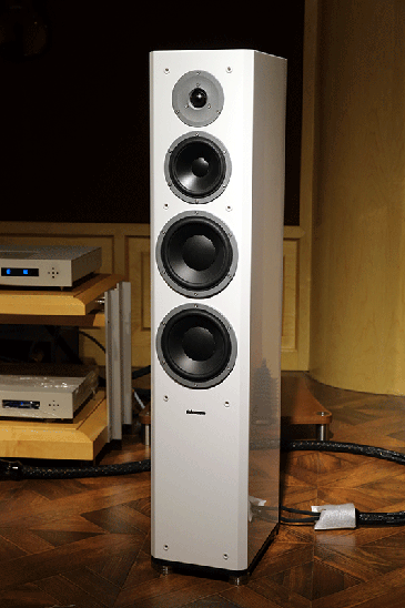

丹拿在音响界,并不算年轻,早年生产喇叭单元,向全世界各大HI-END音箱制造商提供,在人们的心目中早已树立崇高的地位,可以说这些单元都是顶级的。其后开始自己生产成品音箱,到目前为止,也应该有二十五年的历史了。没有一个音箱生产商,有丹拿那样对单元有更深入的了解。他们从单元的材料,分频器的制作,箱体的设计,每一样都是为最后生产的成品音箱量身定做的。
丹拿焦点340是一个全新的型号,售价相对的平宜,一经推出,就引起我们的关注,因为在大多数20~30平左右的房间内,都应该有好的表现,这也与目前大多数中国发烧友目前的试听环境相吻合。这是一款真正的三分频音箱,1“的高音排列在上方,中音是一只5.5”的,它夹在一只1“高音和两只6.
5”的低音之间,看起来非常的“平常”,但这也是经典,全世界大多数音箱的单元都是这么排列的。但箱体的设计看似“普通”,但却是前宽后窄,主要是利用箱体的非平行面来消除箱体内部驻波,看似平常的这一点点改变,但会为箱体的制造工艺带来很大难度。

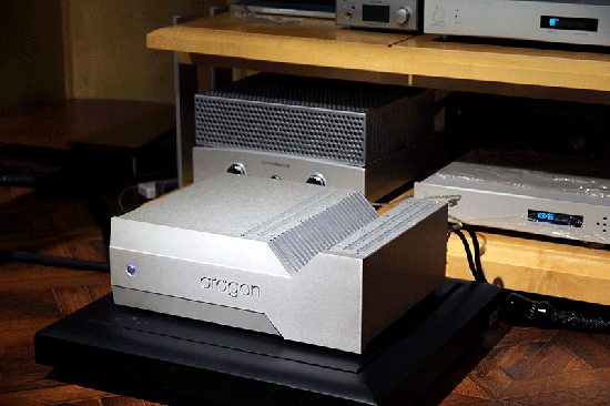

威虹小张
我们用欧博CYBER-1胆前级+阿拉贡8008后级多次推过丹拿焦点380、焦点340以及S3.4,均有出色的表现,这次在18-19个平米的小房间中推焦点340也完全没有问题,说明小房间也是可以玩好落地箱的,关键是在于功放的素质和驱动力,同时也表明新款比焦点比老焦点款更好推一些。

改进的焦点340,售价虽然不高,但是单元全部是采用特制的,高音仍然采用28mm丝膜高音,这只高音外面都有丹拿专利的涂胶层,既有良好的分析力,又有很好的频宽,用在三分频音箱上,因分频点取的相对高一些,高音会有更低的失真率。丹拿真的舍得花资本,28mm的高音,竟然使用了一只6“的中音来承上启下,不但衔接更加自然,中频也更加宽厚。低音是2只6.5”的单元,采用大音圈,短冲程设计,反应快速而敏捷,丹拿的振膜都有一层铁离子,质量轻,刚性高,所以丹拿的音箱都需要长煲,才能够出好声,对于初入丹拿箱的发烧友而言,需要多一点耐心来煲箱。
丹拿音箱的分频设计,都采用一阶分音,6dB滾降方式,这样的分频方式,元器件最少,功率损耗当然也最低,但是对元器件的精度和品质就有更高的要求,所以丹拿的分频原件,配对的精度都是很高的。阻抗虽然是4欧的,只要搭配适宜,也并不难推。

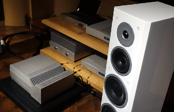

焦点340从箱体的设计,单元的选用,到分频材料,都保持了丹拿一贯的特质,现在在我们18平米的房间中再次试听,看起来箱体在房间中并不算大,白箱,红色的墙面,对比鲜明,但也很和谐。我们选用欧博的CYBER 1前级和阿拉贡8008后级搭配来推,测试焦点340在此空间中的具体表现,看看与环境是否协调。

340身价不高,但确有三分频落地箱应有的气势。我们现在用的这部阿拉贡的8008后级是200W,当然有足够的能量驱动他,前级用的是欧博cyber1,这是一部胆前,开声后340的声音的表现非常透明均衡,声音的密度也很高,反应也非常敏捷,音色不但准确而且还有一种高贵的气质感。这样的音色表现已经超过我们开声的期望,丹拿的音箱从来不缺线条感的,当然也不缺分析力,但要有温和从容的表现,听起来要既放松又轻松。并不是太容易的,尤其是低频的弹跳性和丰满度,以及分析力,这是好声的基础。在现有的小房间中340低频的柔韧度与快速的反应有良好的结合,低频完全没有松散满溢的不良表现,当然更不会干瘪无力,表现出良好的分析力与层次感。
小曹
我们听萨瑟兰的花腔女高音(DECCA 452298-2),萨瑟兰的嗓音甜润、娇艳,而又带有一丝的贵气,演唱中气息与喉头轻颤时的细微变化再现的具体而完整,似乎可以看到一般。唱到高亢处,萨瑟兰的嗓音任然具有出色的弹性与水润的圆滑感,没有一点紧绷的干涩,口型大小适中,显得实在而完整。萨瑟兰的演唱技巧与身体的结合,完全有天人合一之感,嗓音控制以及力度与气息的变化,完全融为一体,显得的游刃有余,展现出丰富舞台经验与出色的演唱技巧。
乐队贝斯有节奏的弹拨,有明确的下沉感,能量不是很大,但很有韧性,收放的又干净、利落,完全没有小房间带来的低频“增益”以及声染色。
