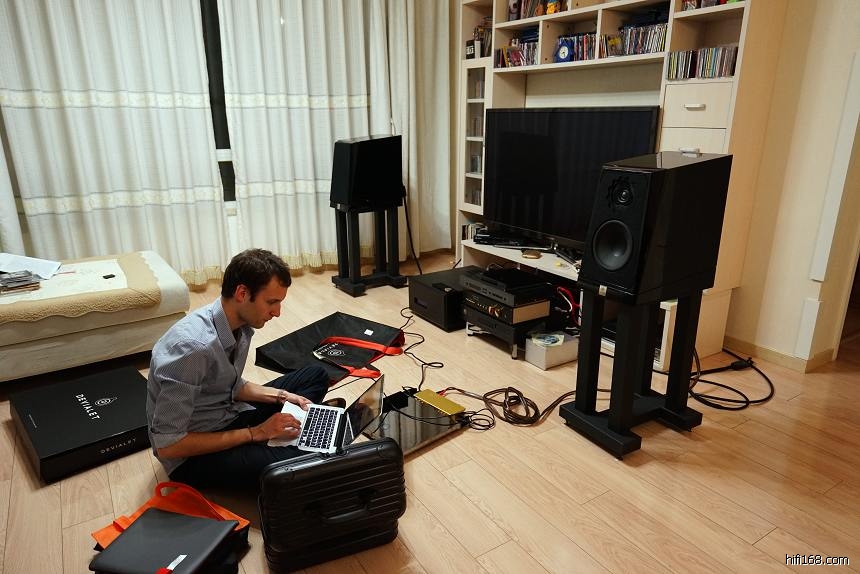

感谢帝瓦雷的工程师和醇音的朱总,我们平均律音响的Opus 1和Opus 3书架箱已经完成SAM,前后对比,提升非常大!
希望这个技术能得到更多人的认识。
jpg(2015/6/21 0:23:58 上传)
