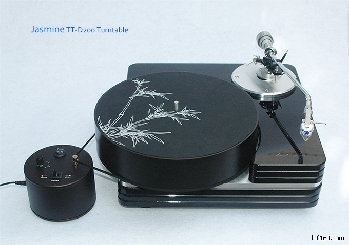

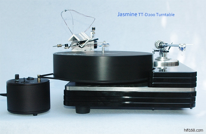

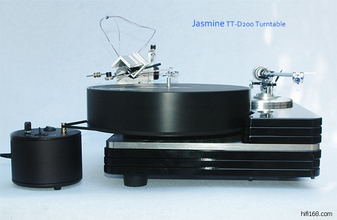

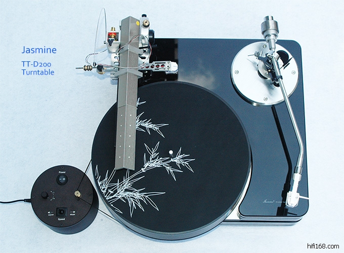

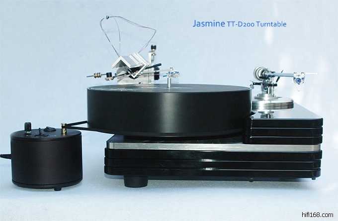

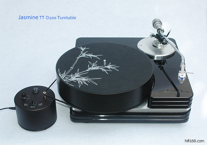

沙发支持一下天藏兄的原创!
菲凡唱机、铎艺(老彭)唱头、QL权隆、唱片团购中!
手机微信同号:13570370104
中国风的味道啊

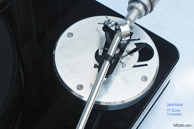

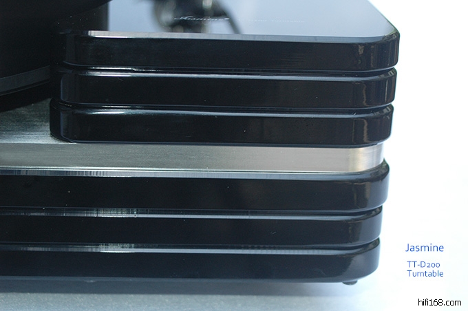

外型整体协调感还不到位……各部件型体的线、面、块协调性不是太完整。
继续……
新产品,参数、评测、价位?
原帖由 时光车间 于 2015-5-29 13:36:00 发表
继续……
是应该花点钱好好搞下外观设计

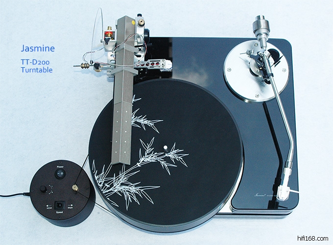

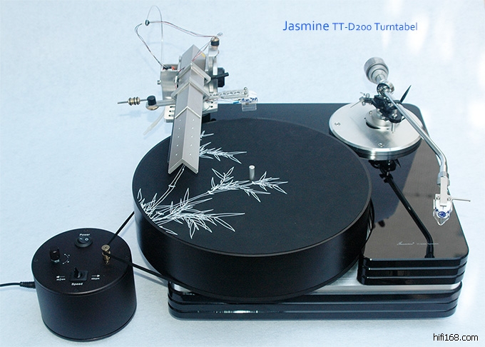

是否含唱臂的?

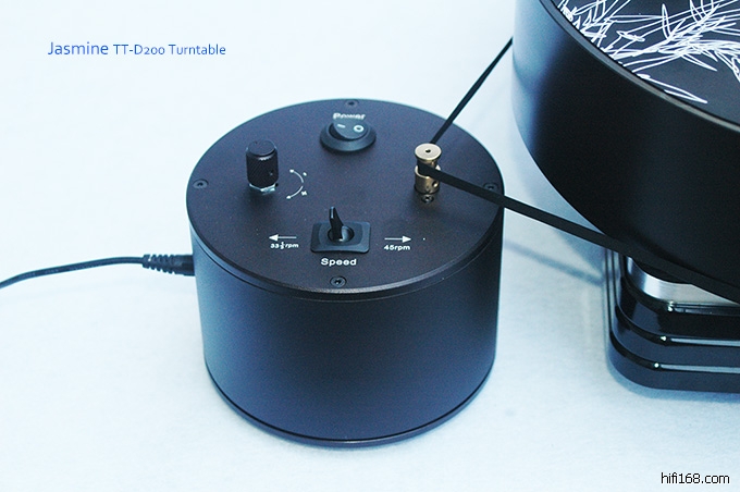

解释一下:
1. 盘本身是不含唱臂的。既可以装两只支点臂,也可以象图片上一样配一只支点臂加一只正切臂。
2. 图片中的正切臂是一个英国人做的气浮臂,只是做参考而已,,我个人觉得比不过蒋鹏做的36型气浮臂。 这个盘可以直接安装蒋鹏的正切气浮臂。
3. 从我玩黑胶的经验,,最好要有两只臂,一只上立体声唱头,一只单声道唱头。 立体声唱头上正切气浮效果最好。单声道唱头上一只12寸的支点臂。 立体声唱头播不好单声道黑胶,比过就知道。

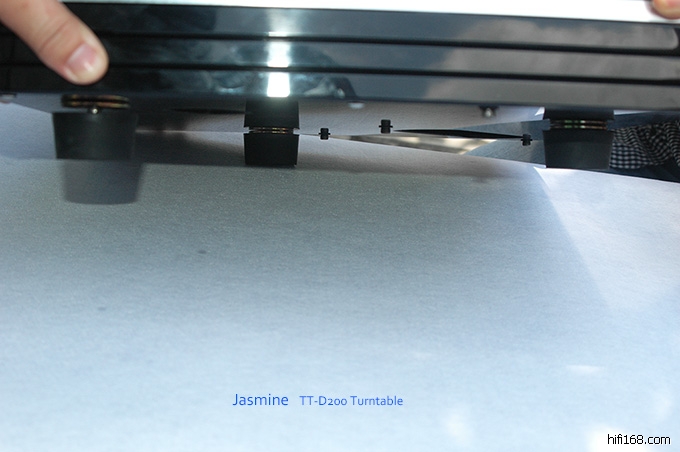

4. 盘的重量:25KG,  磁悬浮轴承。
