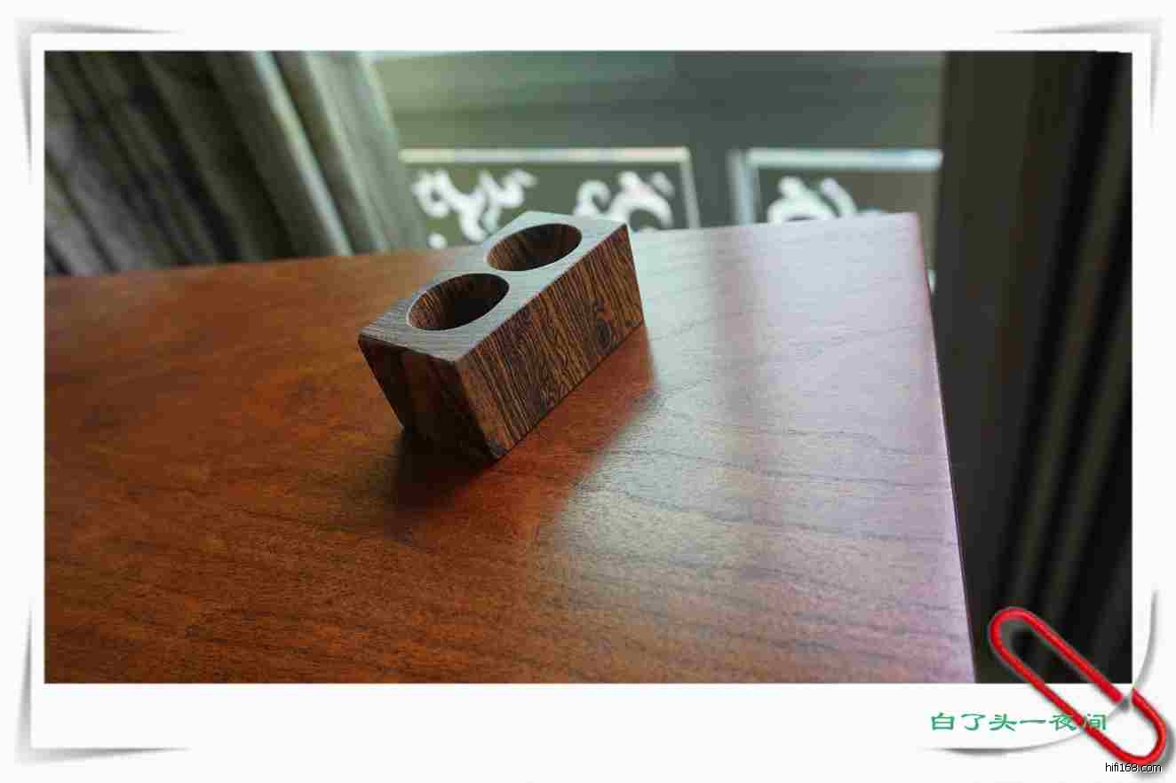

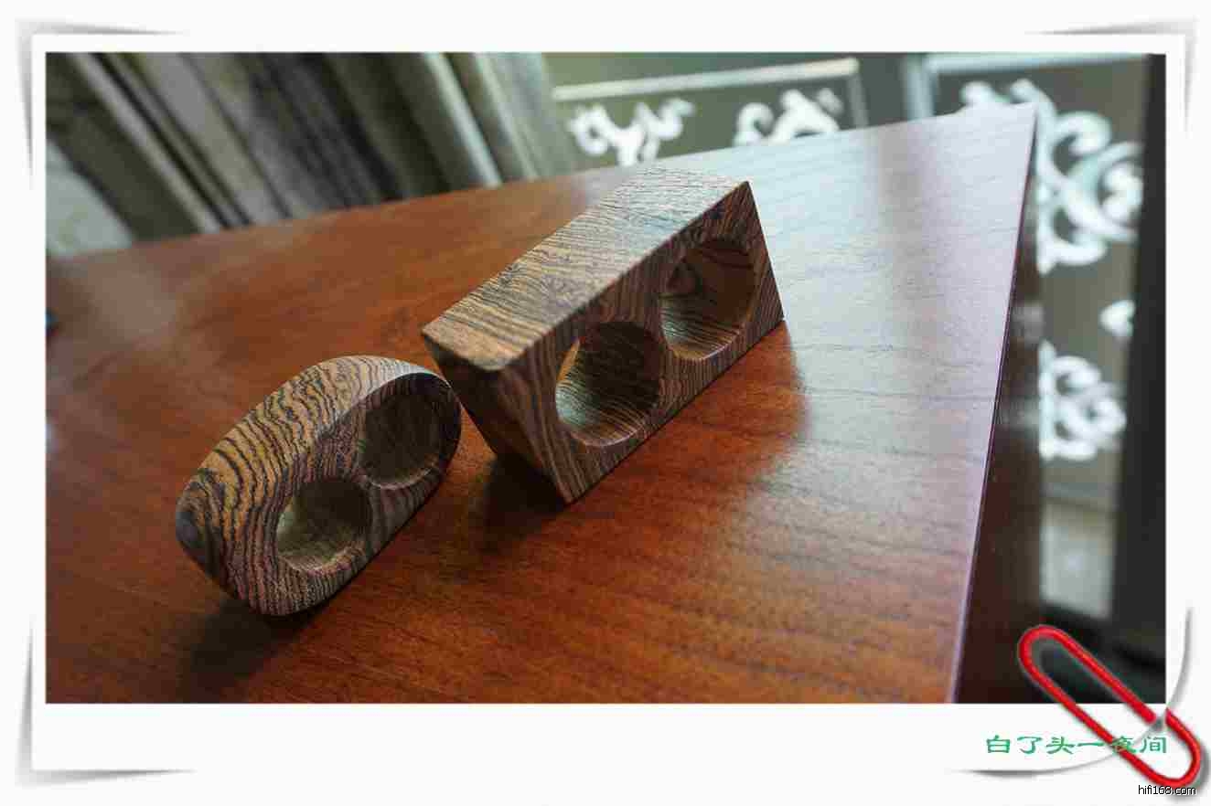

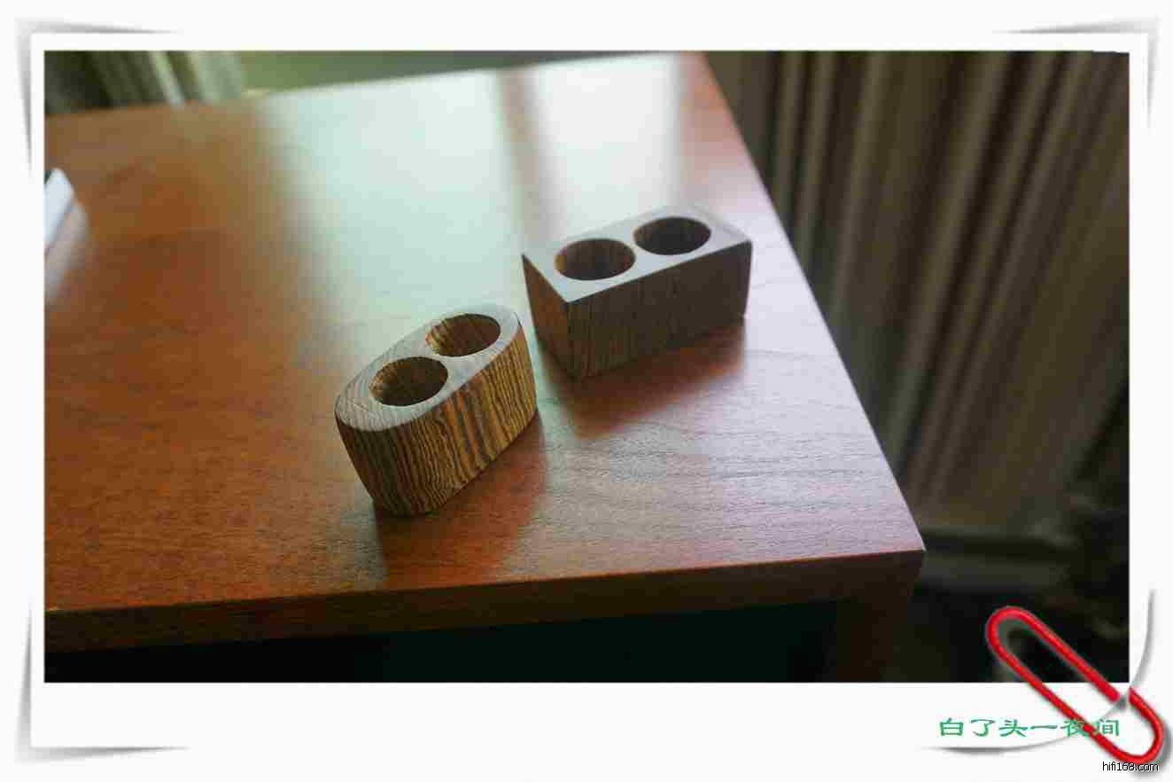

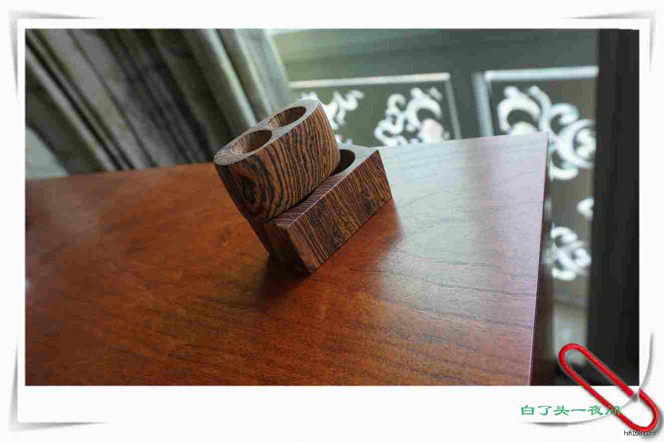

先做了两个样品比较了一下,一方一圆

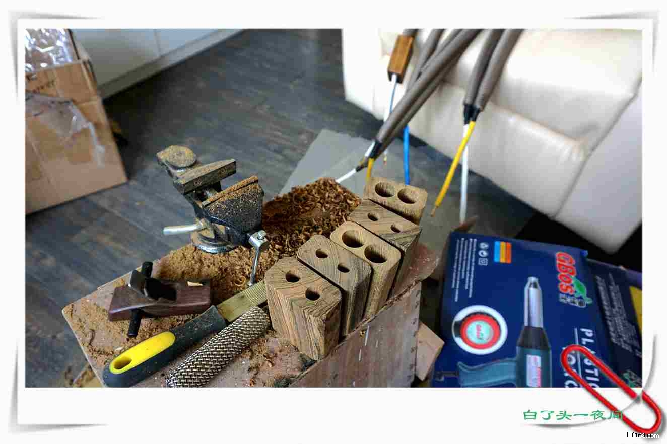

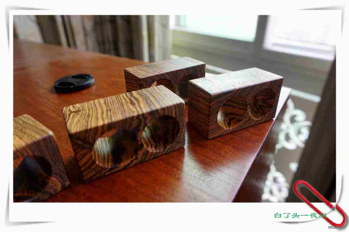

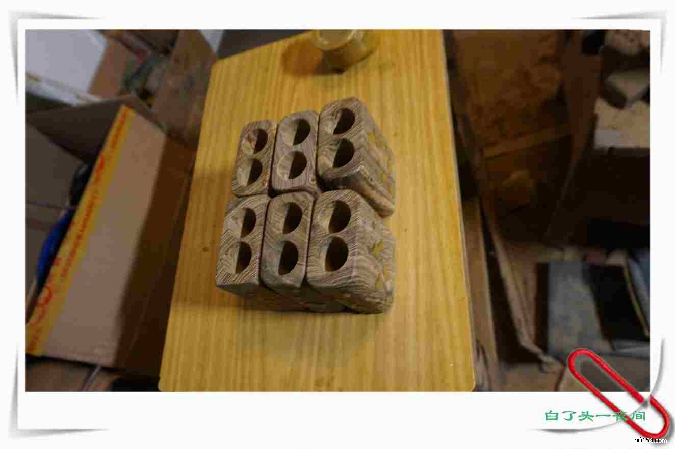

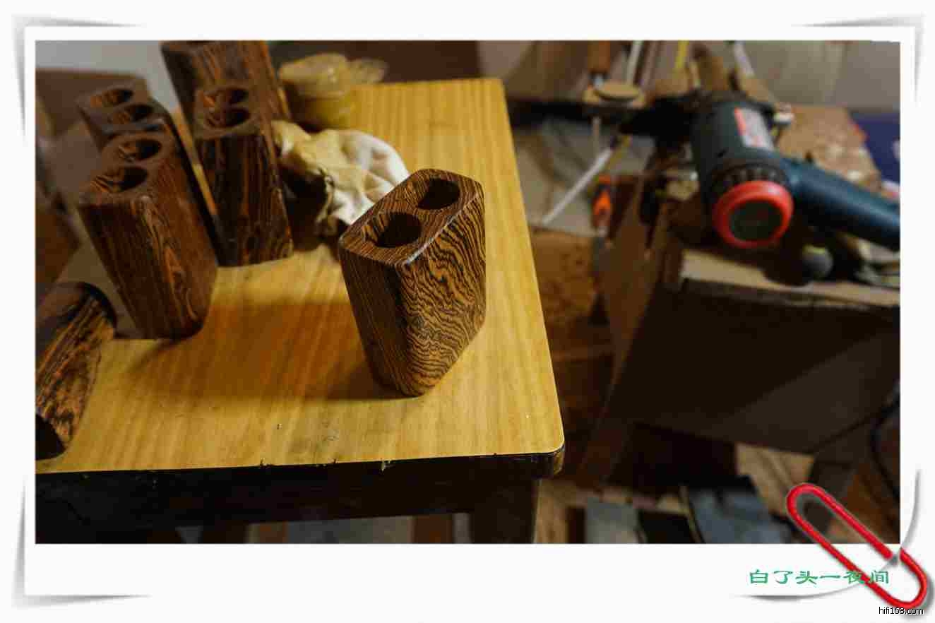

最后综合了几个人的意见,还是觉得方的大气稳重,而且加工相对省事一些

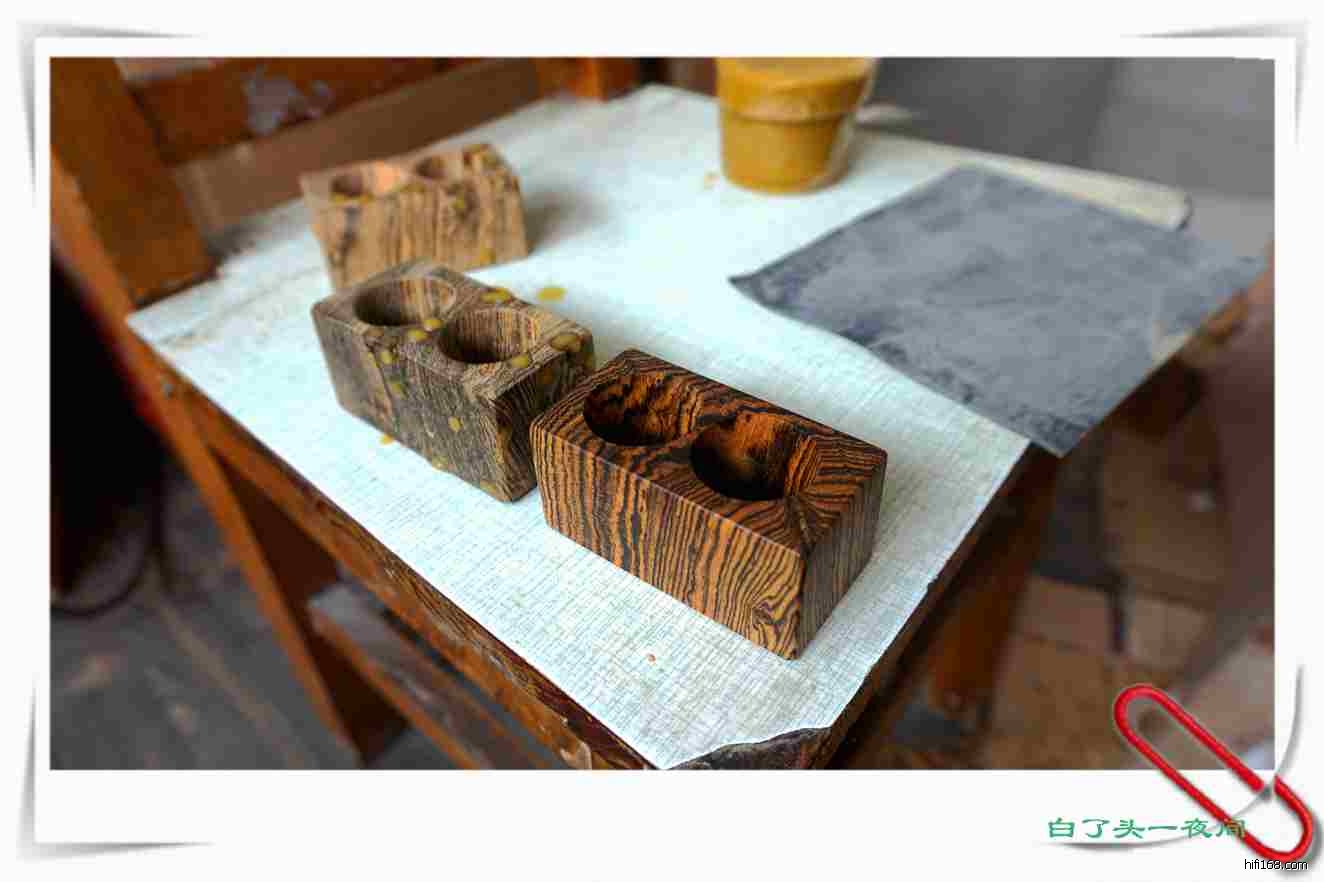

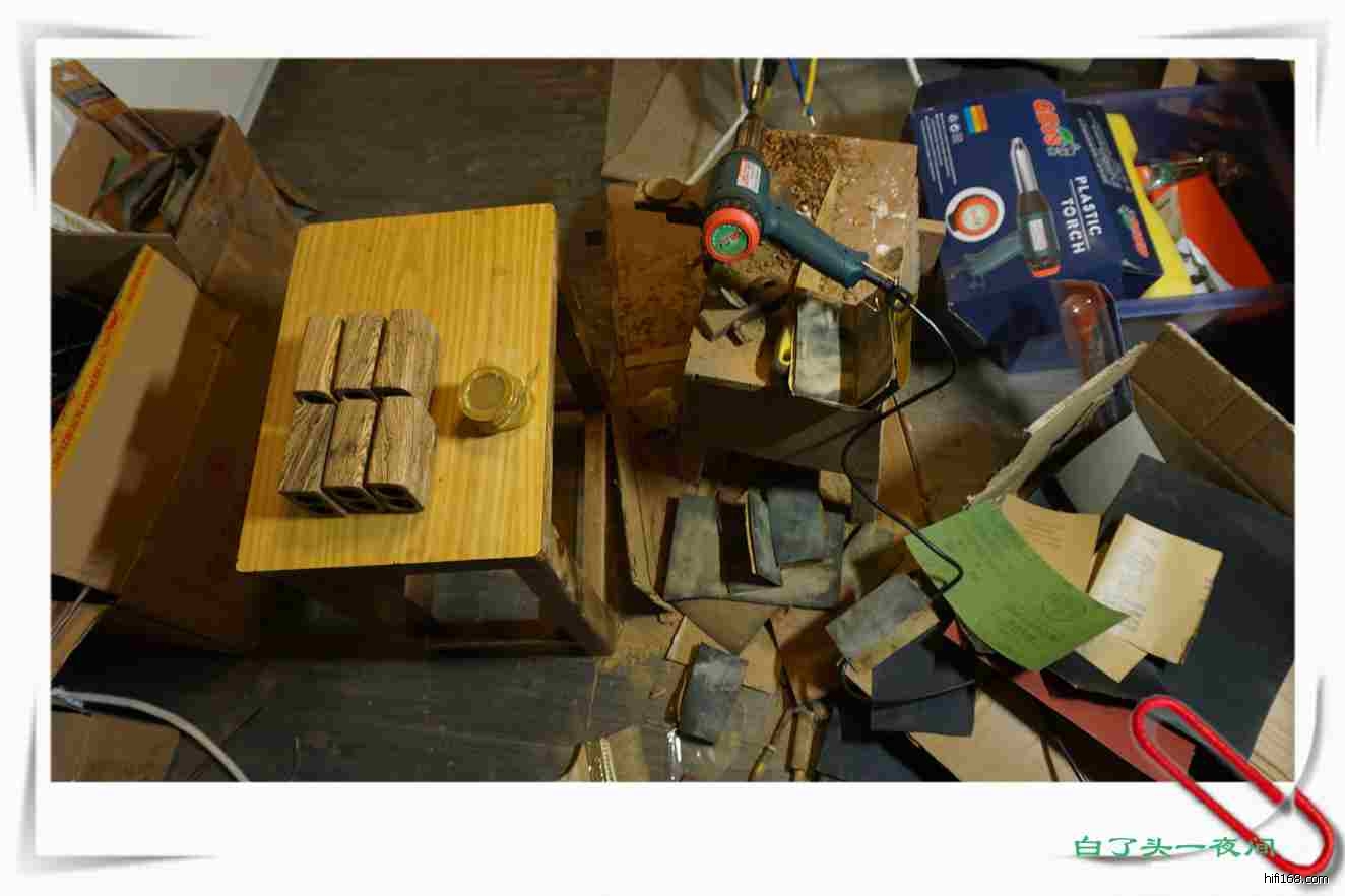

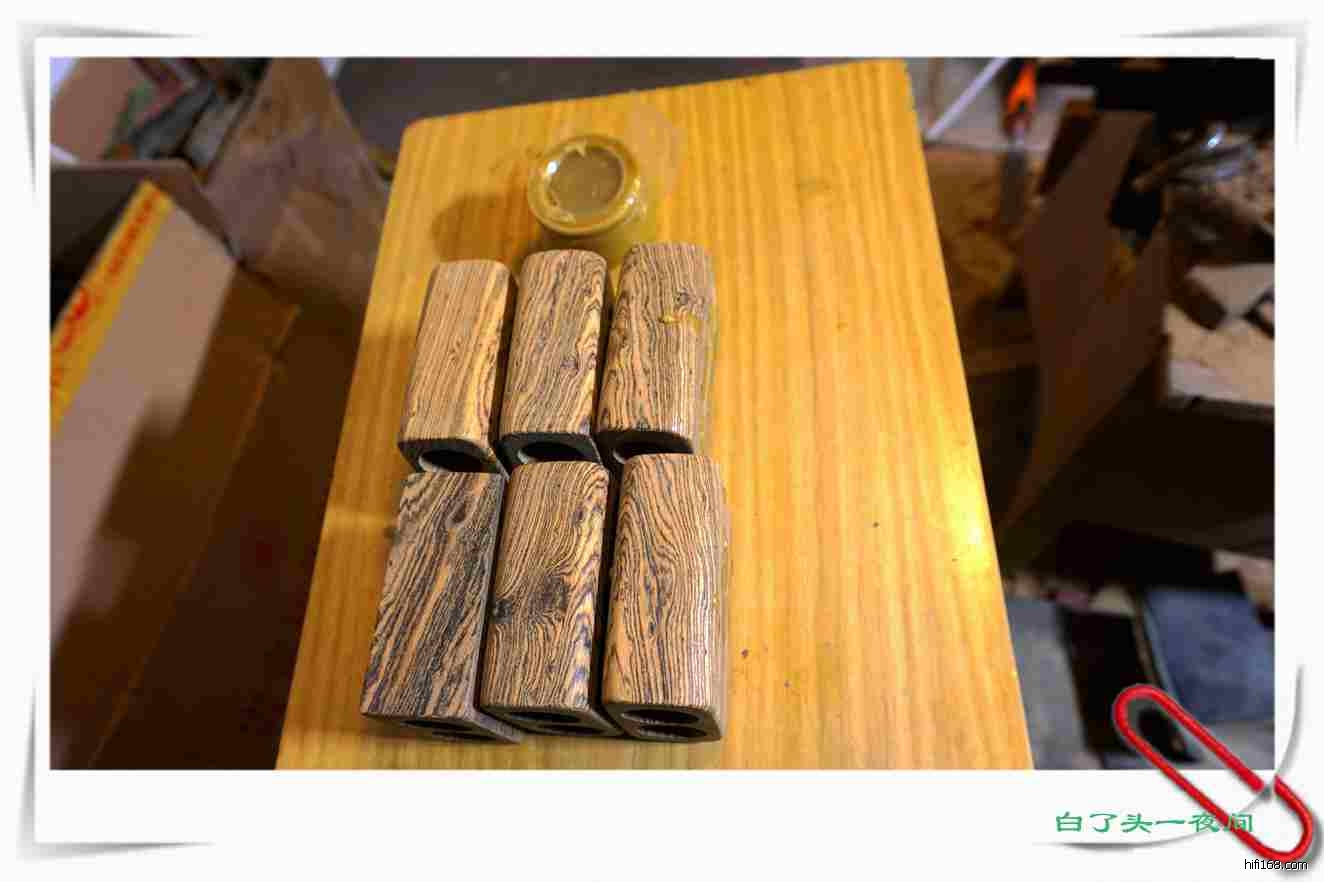

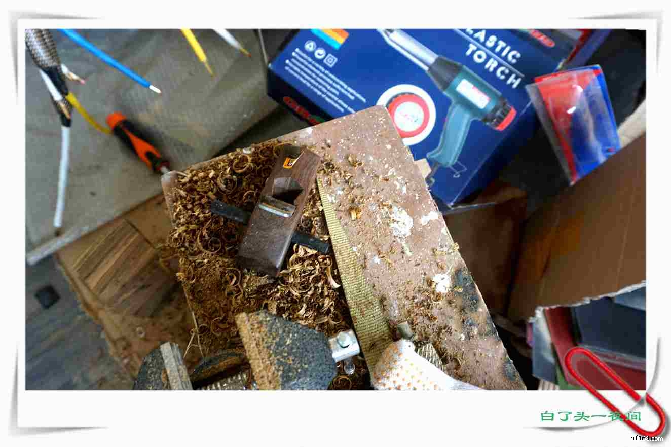

完全是传统的工艺,经过80目、160目、240目、360目、500目、800目、1000目、1500目、2000目砂纸九道打磨,没有油漆,用的蜂蜡高温滴上去,棉布打磨抛光,两种颜色就是滴蜡前后的效果。

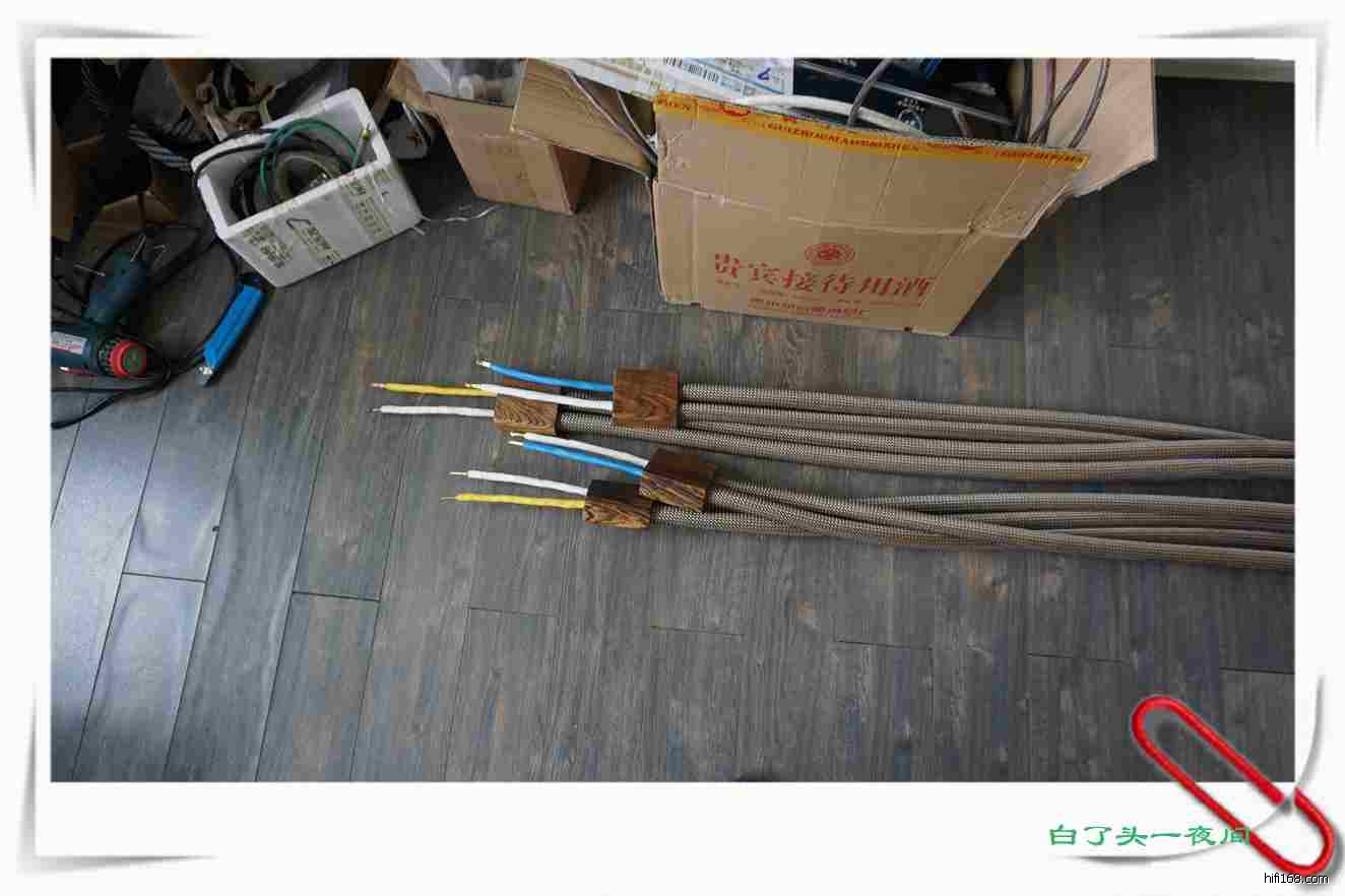

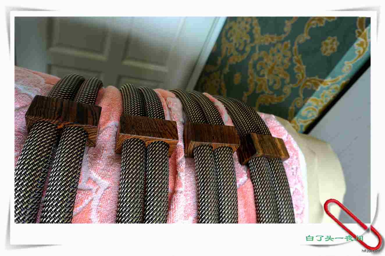

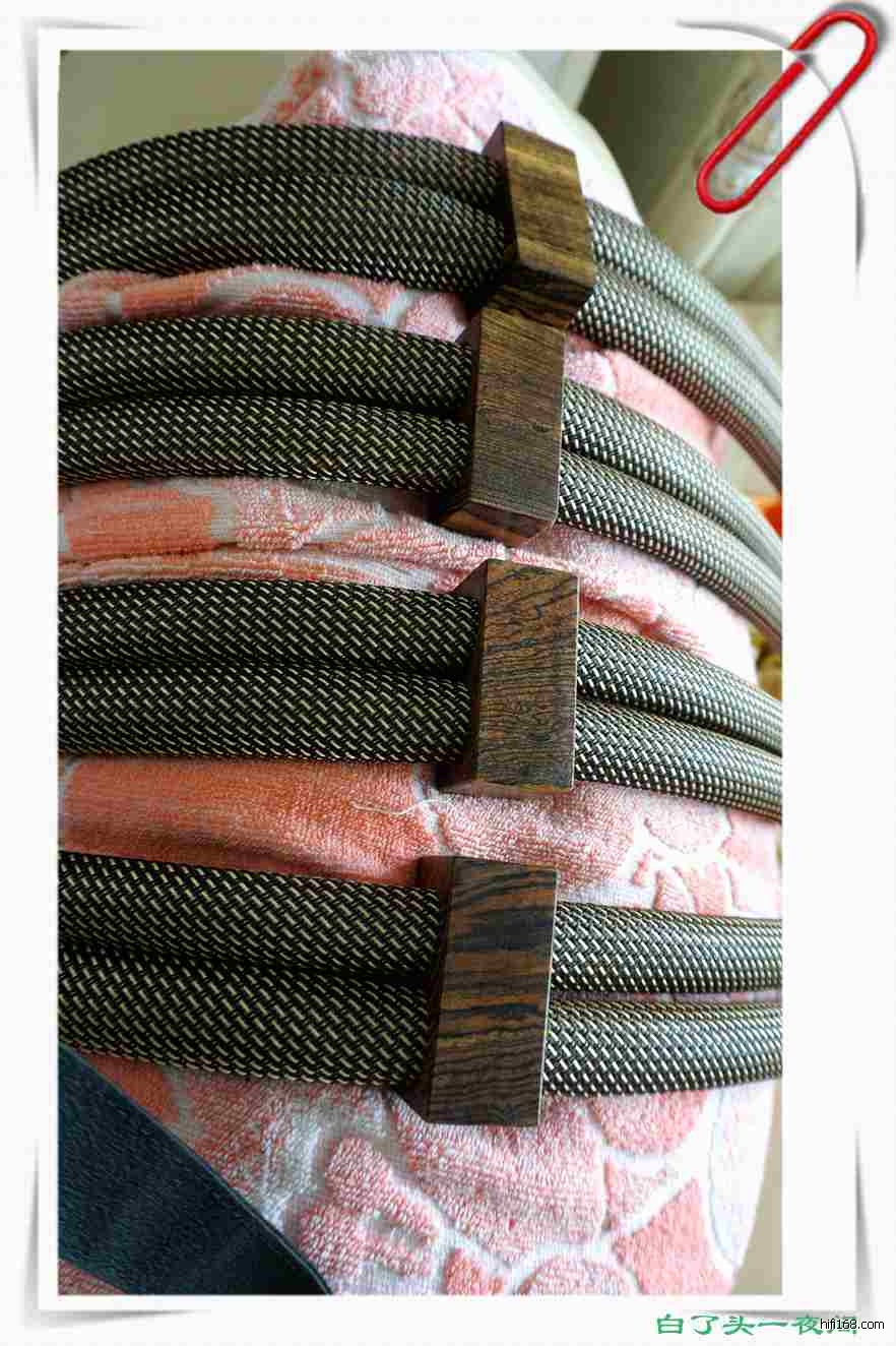

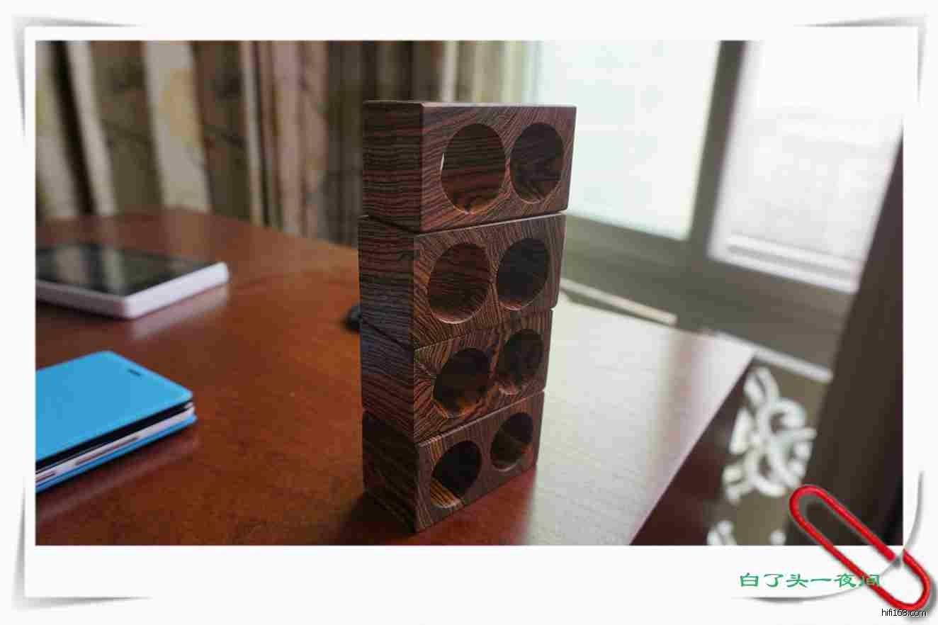

这一组小号的并不是两头的分线器,而是中间的,起到了线托的作用,原本是准备8个的,后来发现有两块木头是裂的,只能先做了四个

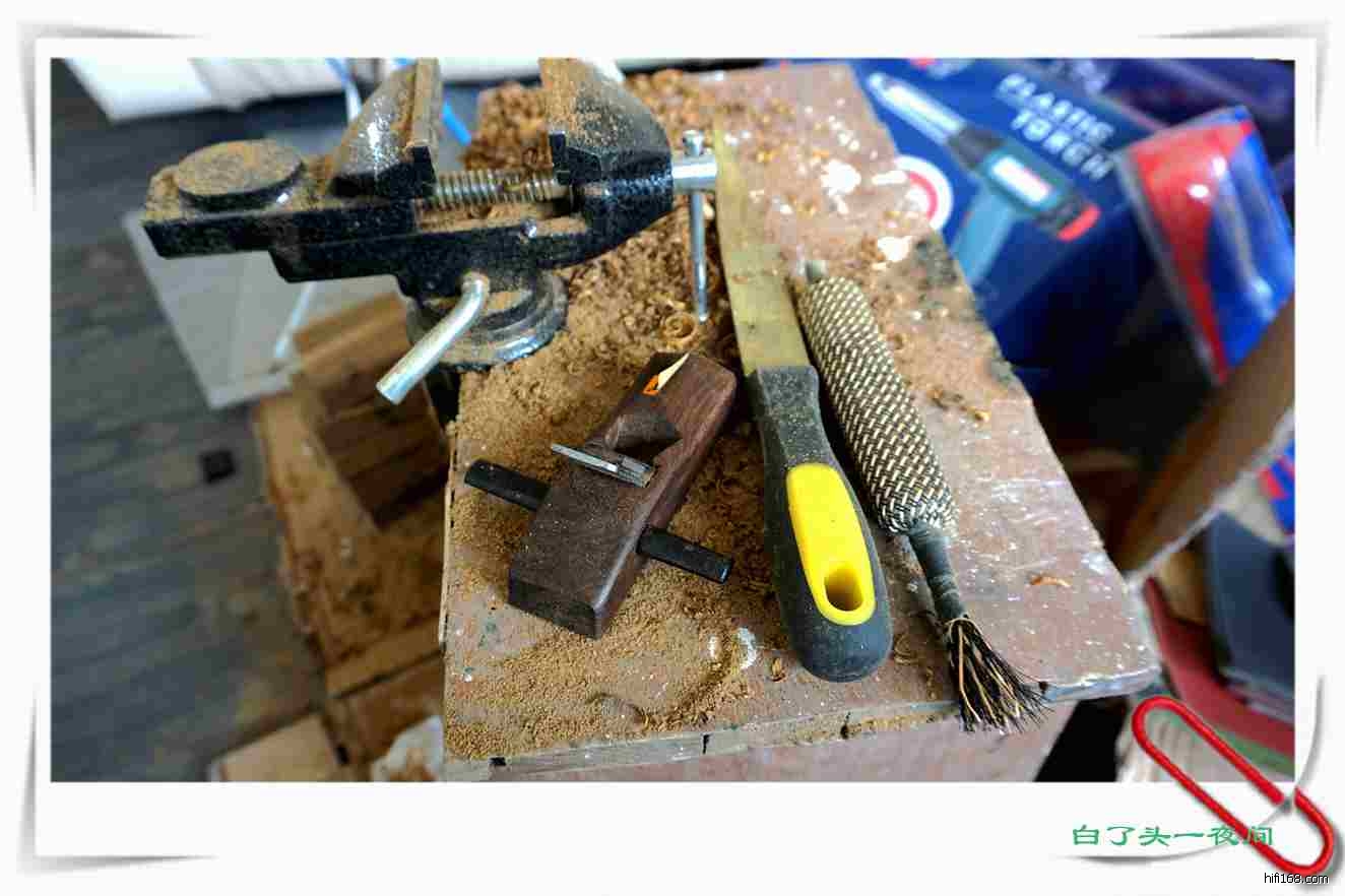

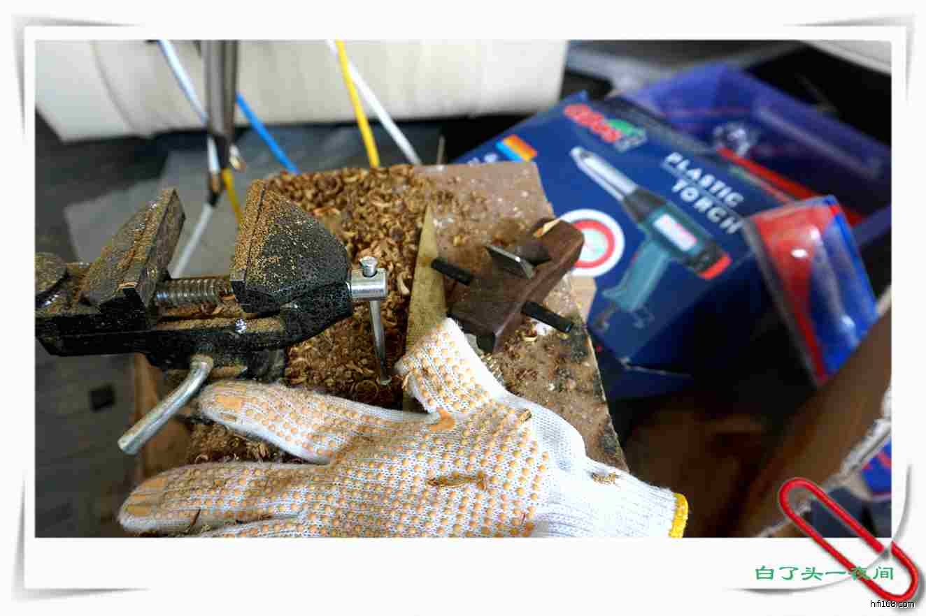

苦难的木工岁月

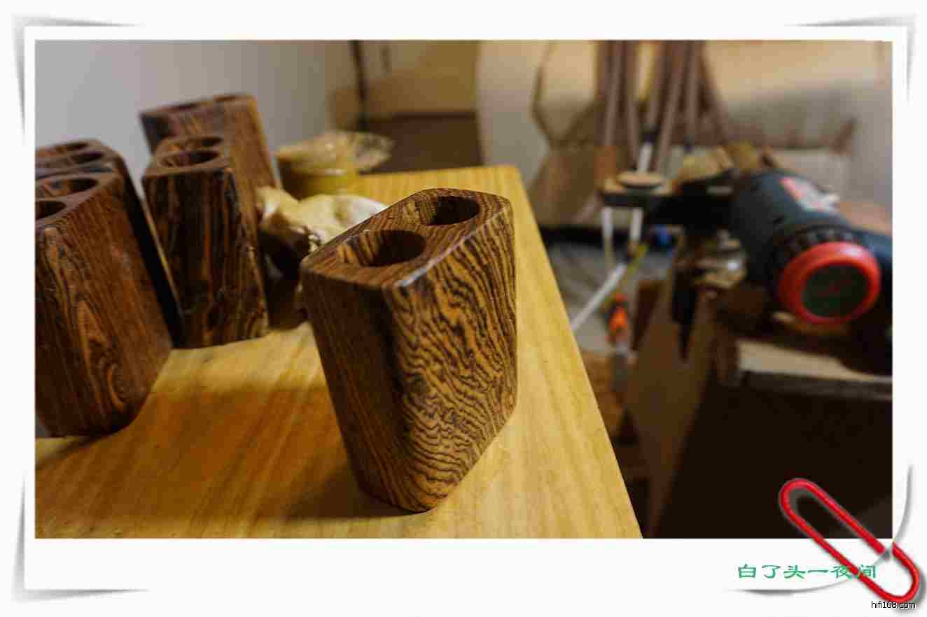

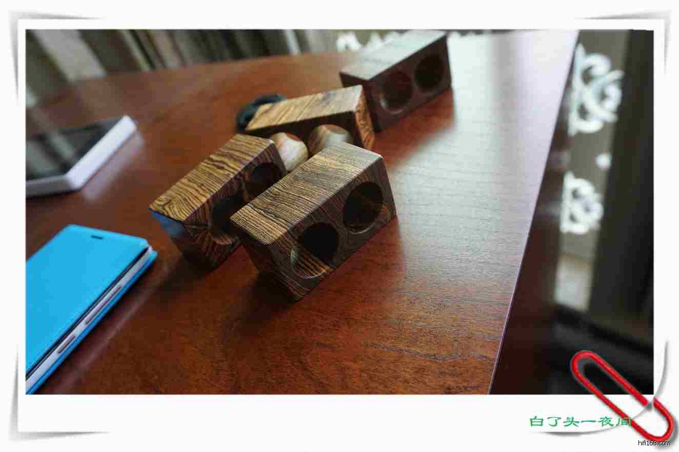

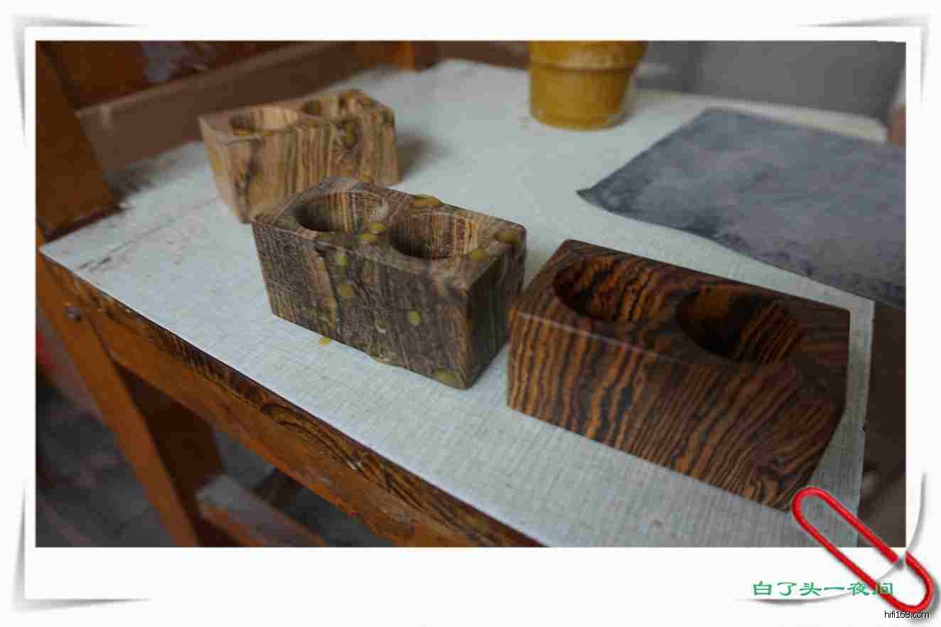

大号的两头分线器

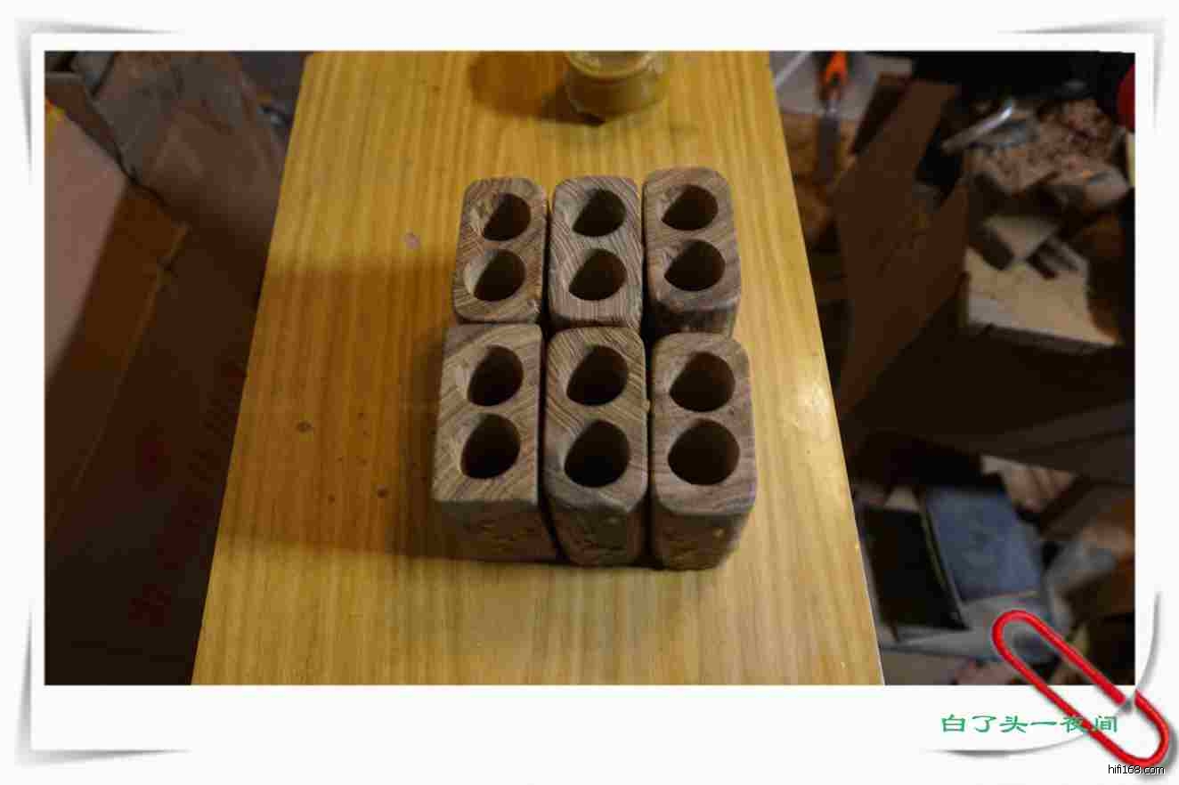

说易行难,省略过程若干

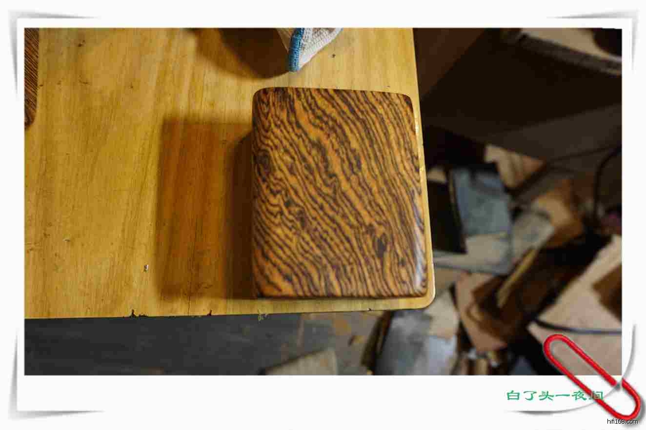

滴蜡、推油后的效果,实物比图片好看一百倍,哈哈
