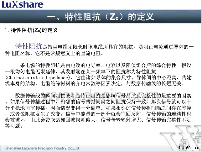

用于数字音频一般都是同轴线,同轴线的特性阻抗全球的标准都是75欧,这个是高频传输的特性阻抗,和一般电子学的电阻值是完全不同的概念,找来一篇很专业的文章简单说明了特性阻抗。
相位传真 最后编辑于 2015-05-11 13:13:51

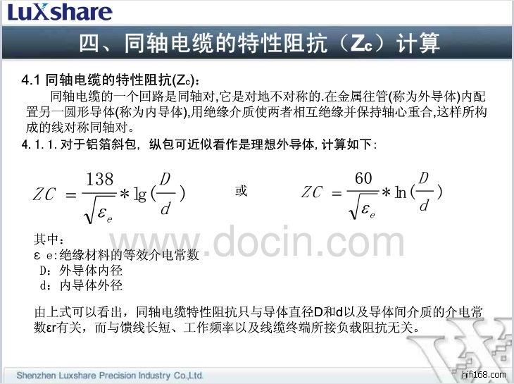

同轴数码线的特性阻抗计算公式
(197.42 K)
2015/5/11 12:00:51
电子邮件:kevin_jfy@163.com 电话:13381702856

常规的同轴线用中心导体做正极,屏蔽层做负极,中心导体一般是单支实心铜,这个传输是没有太多失真的
但是屏蔽层做负极,要负责传输回路信号,这里面的失真是相当大的
编织屏蔽金属网传输高频数字信号,信号会在交叉的铜丝间无序流动,这会带来信号的混乱传输
在越高级的系统上,对听感影响越大,这在同轴传输是个很难解决的问题。

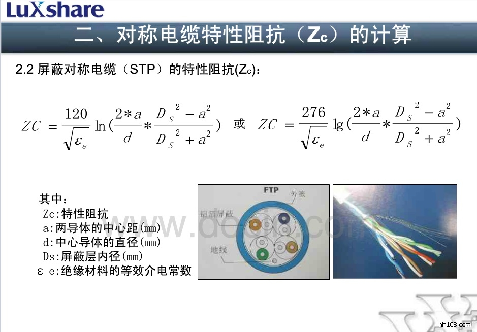

(212.04 K)
2015/5/11 12:24:36
那么RCA接口或者BNC接口的线能否采用平衡数字线类似的对绞结构呢,回答是可以的,但是平衡数字线不能拿来直接用,因为AES平衡数字线是110欧姆特性阻抗
如果能找到75欧姆的对绞线,理论上可以拿来做同轴插头的数字音频线
相位传真 最后编辑于 2015-05-11 18:25:53
