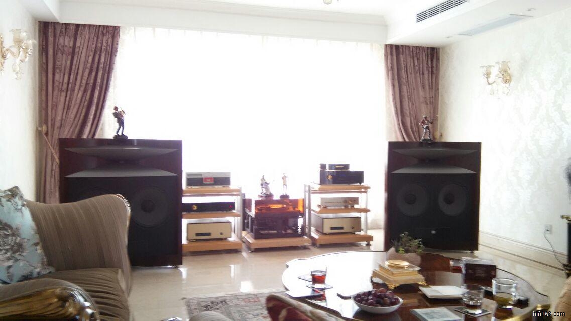

节日里用家回访和交流。
jpg(2015/9/28 16:16:04 上传)
