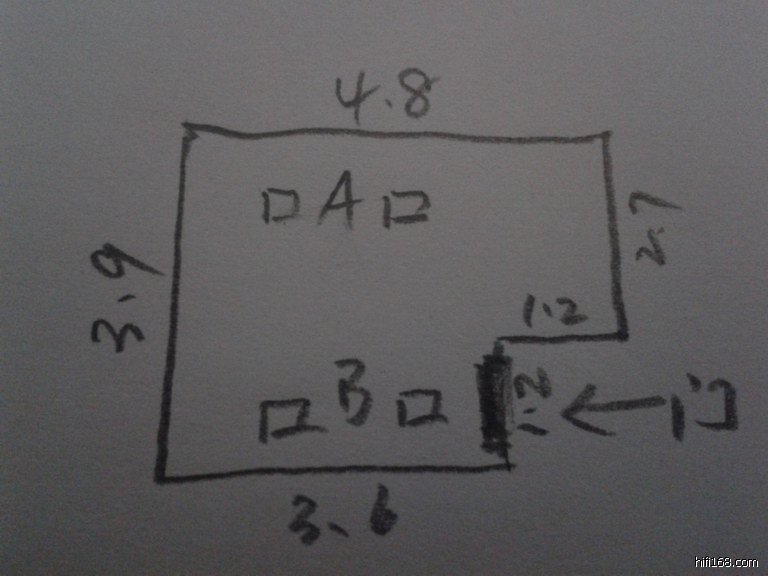

无奈转入地下室,阴冷不爽。有心出掉箱子,歇段时间,等孩子高考后重返地上,升级到落地箱玩玩。但象烟民一样,还是少不了这一口。打算边听边出,哪怕临时,也尽量环境营造得舒服一点,音效好一点。下图是我家地下室格局,为可用空间,墙边柜子、架子等占据的空间未计入。现只有A和B两个边可选。已经临时摆在A边,如果摆B边则还需要收拾不少杂物,故先思而后行,请教一下有类似经验的朋友:哪边摆放效果好些呢?另外,有无用泡沫作天花板扩散的?请推荐一下卖家。

3米9这边本来是最好的位置啊,可惜了
回复 2# 嘀咕 的帖子
3.9米那边向阳,一大一小二扇窗户,外面是换气天井。
刚才又下去捉摸了一下,套内面积25.53平米,好好收拾一下,小落地箱说不定都可用。一是该扔的扔,二是该挪的挪。通过柜子挪移,尽量把刀把形矫正成长方形。折腾,锻炼,哈哈。
当然是摆放在2.7米那一面了,而且音箱后面距离墙壁一米以上最好。这样,就会克服声音“蹲”在地上,展宽了声场的高度。

您的意思是纵深比宽度重要一些?
4楼是正解
好,正在调整环境布局。多谢各位。就这样了。
同样赞成4楼的摆位
