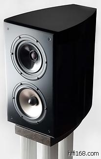

虽然安装好了,统一2并不是很细小它的重量有46磅,有17”高14”宽10”深它有一个正面的前安装障板,后面有一个细小的4.5”宽的背板。这在我看来它真的不是一个用传统方法安装的扬声器。然而文章中称之为双向发声的扬声器,中高音单元是同轴安装设计的。此外,还有一个独立的低音单元,与中低音单元同样大小。扬声器看起来是3路分频。我用"真的不典型"这句话来概括,一部分指的是传统,另外一部分是指创新,而非典型则是将这二者统一结来了,这是最好的说明手册。
设计:一个模拟点声源扬声器与低音单元的反射设计可以转换成一个密封式系统。
哇,我觉得确实是一个相当宏伟的目标!这样,你可能会更好地理解文章中的一些内容,下面是驱动要素和建造的简略描述。
低音单元:七英寸铸铝框架,5.5英寸长冲程镁铝音盆。这是一只特别定制的有专利技术的超低失真镁、铝合金单元。
中低音单元:7"中音TPX材质由BBC特别授权,在挪威制造。单元安装在一个单独的阻尼外壳与非平行的75毫米厚的三层壁板的箱体上。
高音:1寸球顶结构,安装在中低音单元的正中间,形成真正的点声源。
通过巨大的努力取得了在惰性打造的箱体。箱体内壁用三层不同材质叠压粘合而有2.5英寸厚。外壁采用密度板和树脂混合材料,中间层是一种合成石,另外采用橡胶粘合剂与内部覆盖的硬毡相粘合。箱体内部的腔体采用不同密度的涤纶聚酯棉加以填充。在后面,四个高品质的接线柱通过跳线连接。

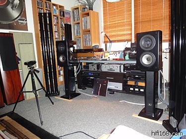

   我的初始摆位是通常的等边三角形的方式,我坐在顶端。音箱的脚架有25英寸高。我第一次听感觉象四个喇叭在发声。高、中、低音喇叭各唱各的。我的耳朵只听到低音轰隆作响,感受不到音乐的完整再现。所以我跑到放袜子的抽屉里,找出一些袜子填充到音箱的空腔内,效果立竿见影。来自铝单元的低音表现清晰了。但这不是我们所需要,我们要的是更好的不缺乏细节的低音。统一2音箱规格说低频下限一直延伸到40赫兹,这反而导致了我的担忧。我的房间宽11.7英尺深20英尺,房间开始有振动声,就像一位老人坐过山车,频率远低于55 Hz。因此,需要调整。
然而,即使我们调整好了低音的问题,织物球顶高音与中音低音的同轴组合,开始给了我们一个开阔的试听,而且音色也很美。但这种表现与大多数同类箱相比并无出色之处,难道它也只是一对普通音箱?这就需要通过试听调整去发现他的潜力。我从新摆位让扬声器与后壁保持11.7''的距离,并远离侧壁我发现对声音有很大的帮助。并准备煲机50小时,改善重播的效果。在这一位置的周围有我自制的环绕音响,以及中置和低音炮,还有一些线材。我不能够将两箱靠的太近,这会影响舞台的结像。在这一点上,我不得不产生新的想法。
因此,我的最后一招是动员一些我熟悉的发烧友。我与他们一步一步的调整系统,打破目前的僵局。有些发烧友建议在箱体中填一些涤纶聚酯棉。 (我妈用来做枕头的聚酯绒毛的填充棉。)但这不是与塞进箱口的袜子一样吗?艾尔对我说这是不一样的事情,因为低音箱体有一个超大外壳,仅部分填充吸音棉。此外,该扬声器必须用双线分音,才有最佳音效。依我的习惯,我愿意尝试任何方式,于是我让VSA给我一些吸音棉和一对双线分音的喇叭线。
