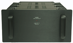

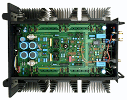

莱恩M1.2参考单声道后级是纯粹的“A”级放大器,输出级运用具有高速MOS-FET晶体管,没有整体的反馈和甲乙类选择装置,但有8欧或4欧姆选择。M1.2选用一只真空三极管6922做第二放大级的混合设计。
放大器提供额定110瓦8欧姆和4个欧姆220瓦,2欧姆400瓦到1欧姆(低阻抗设置)连续的纯甲类放大功率。
选用的高级原件包括:军事级低噪音DALE金属膜电阻,线绕电阻PRC; Electrocube和罗德薄膜电容,高级开关,高档康奈电解电容, BOURNS电位器,哈蒙滤波器;军用级低噪音长寿命真空管,高品质的重型镀金接线柱和RCA插孔,镀金XLR连接器,高档喇叭接线柱。环形变压器具用一个罩子密封,并悬浮在一种特殊的密封剂中,与底盘没有任何机械接触,旨在吸收残存的机械振动。
莱恩M1.2s可以选择在任何电压下工作,而无需复杂的改装。
