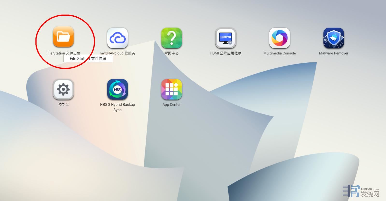

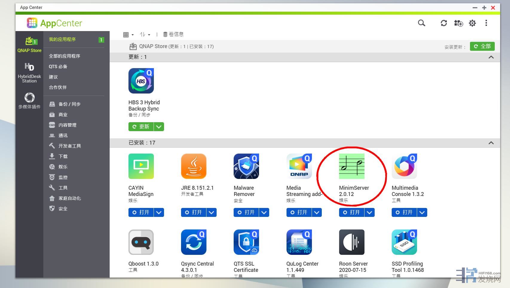

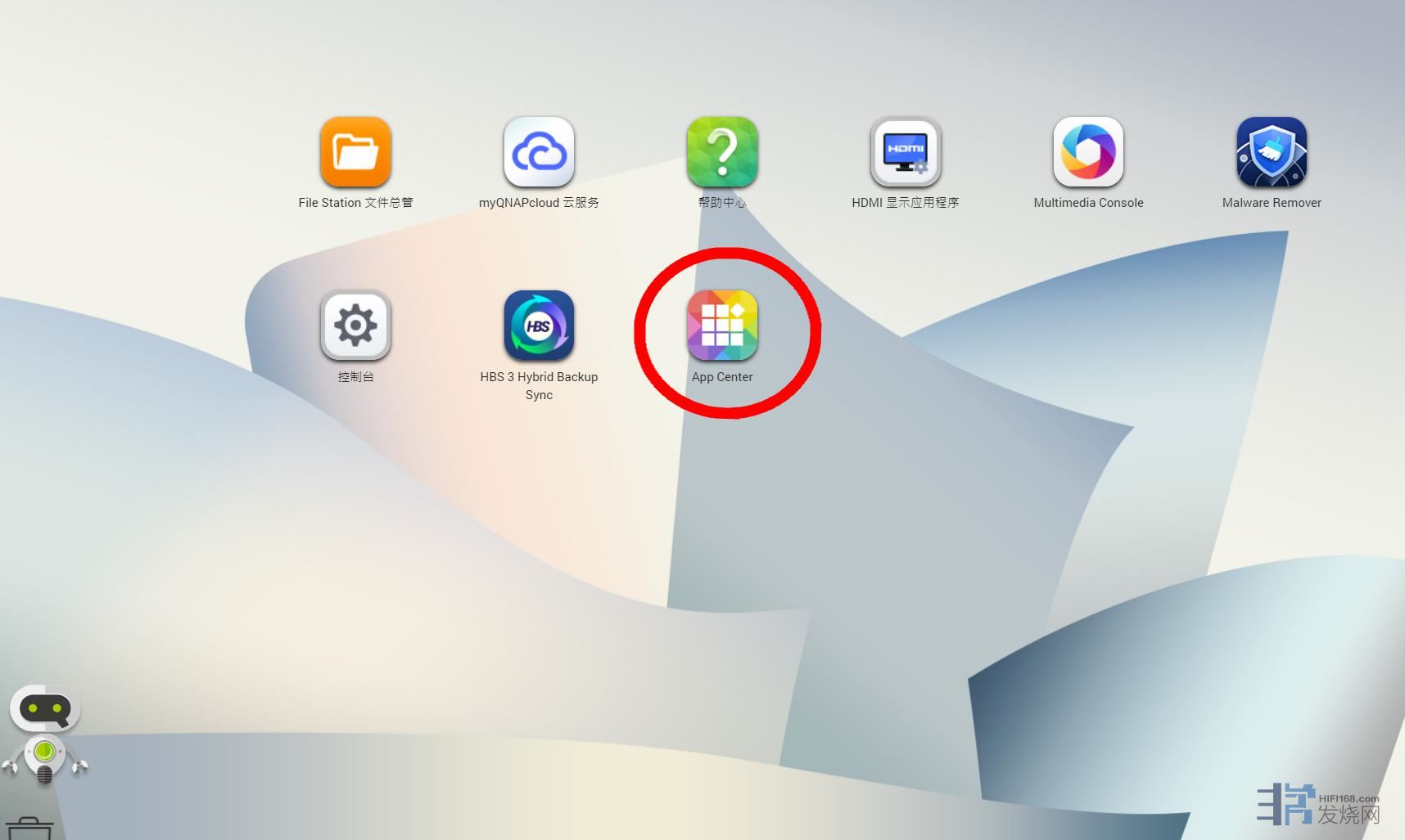

目前主流的NAS品牌,在他们的App Center里(以威联通为例)会有预装的MinimServer。
(78.95 K)
2021/1/7 15:53:30
如果未安装,可直接点击下载安装。
(140.88 K)
2021/1/7 15:53:30

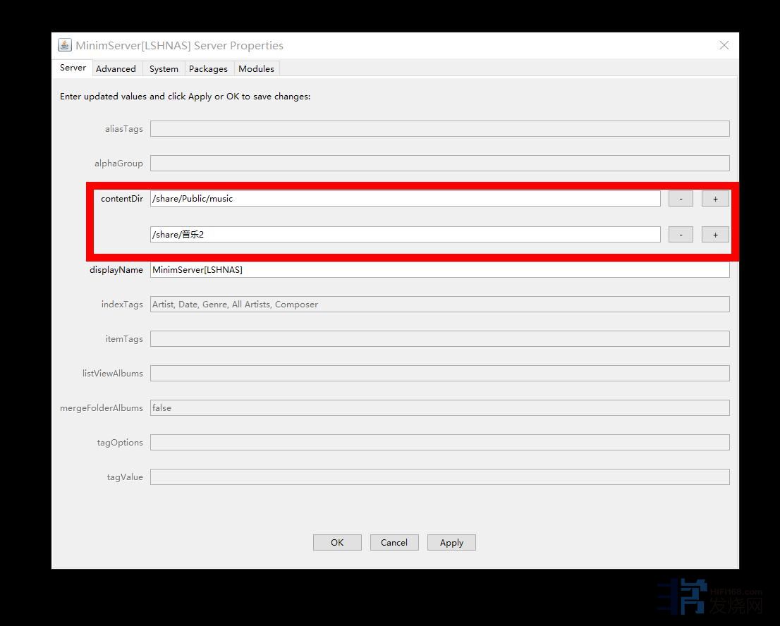

1. MinimSever 的设置

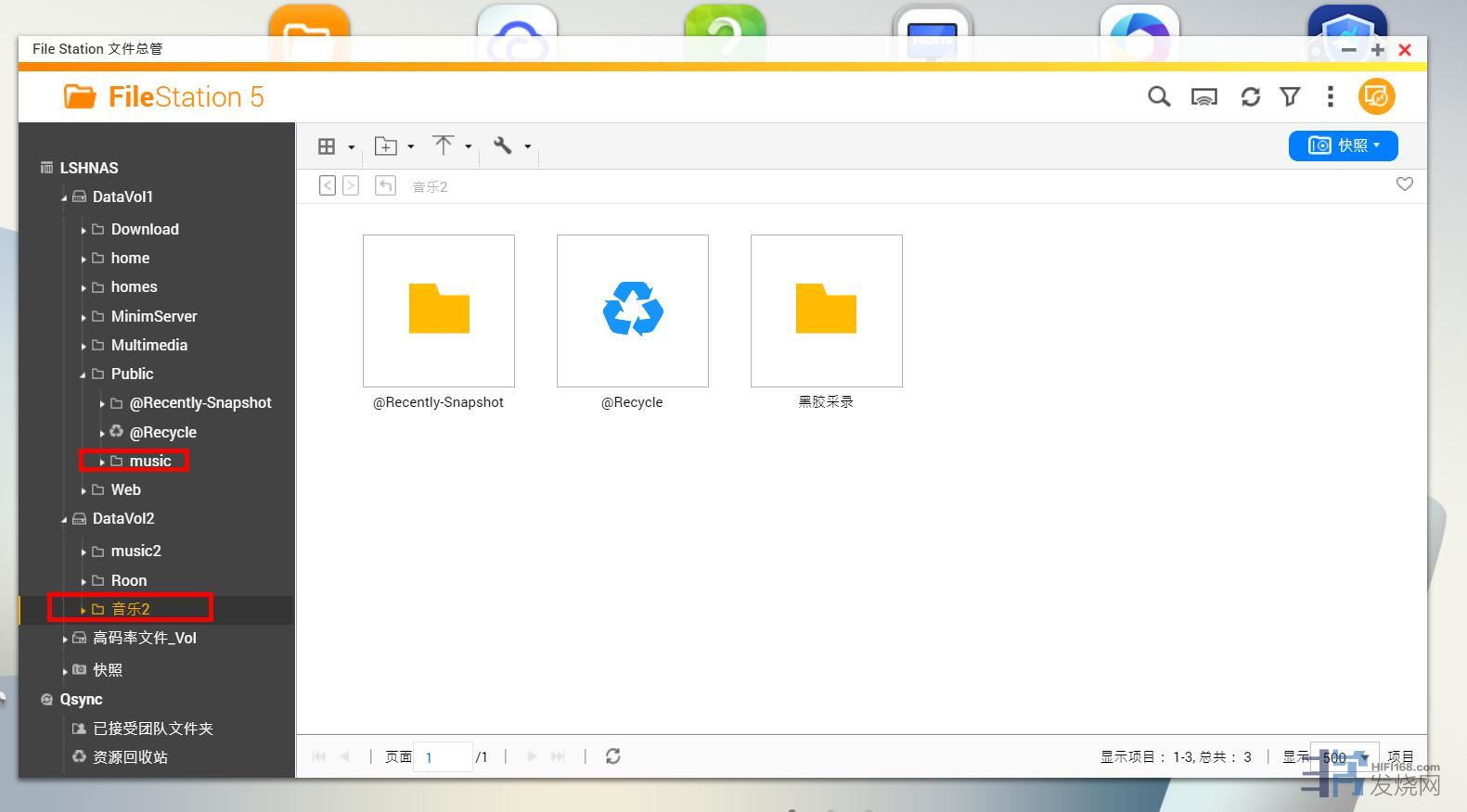

使用MinimServer 前需要简单设置一下,你需要将NAS 中存有音乐文件的文件夹的位置路径输入到相应位置,打开文件总管,就可以看到音乐文件夹的位置。
(67.97 K)
2021/1/7 15:53:30
我的音乐文件分别存在两个硬盘中。
(90.02 K)
2021/1/7 15:53:30
从图上可以看到,它们的存储路径分别是:/Public/music和/音乐2 ;注意大小写不要错。

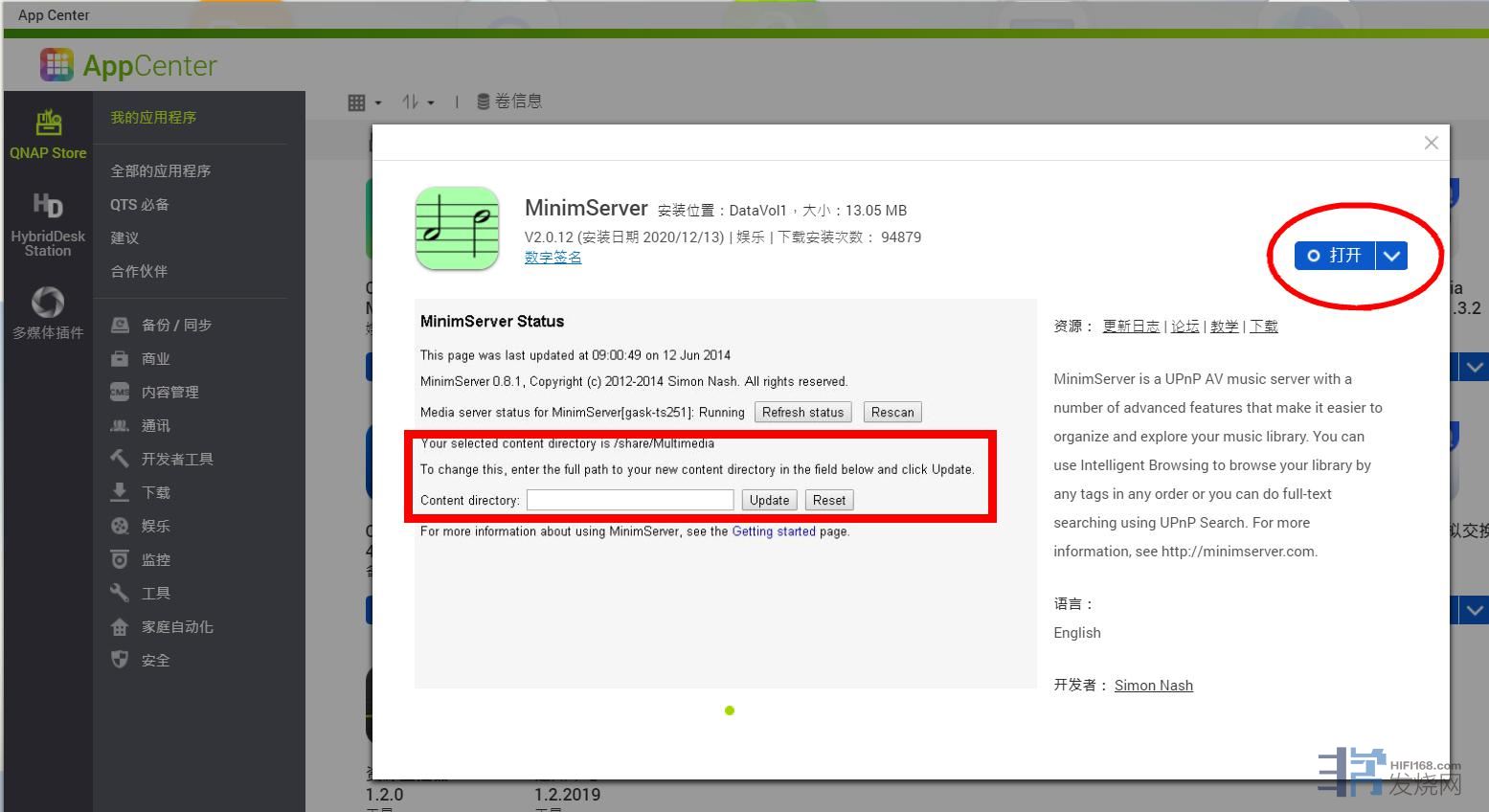

如果使用MinimServer只需要管理一个硬盘,就直接点击MinimServer图标直接进入,出现以下设置界面。
(122.27 K)
2021/1/7 15:53:30

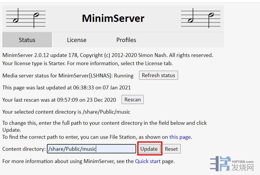

需要在空白处,按照:/share/存储音乐文件的位置这样的提示格式填写(群晖和其它的品牌可能有所不同,以提示格式为准)。点击右上角位置的“打开”键。
(81.60 K)
2021/1/7 15:53:30
在空白处输入我的音乐文件夹的路径:/share/Plublic/music。
(82.86 K)
2021/1/7 15:53:30

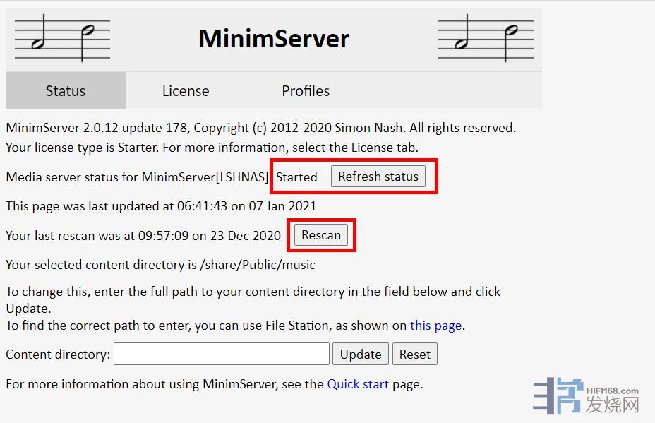

如果你的存储音乐的文件夹有新的删减,可以按“Refresh 刷新”和“Rescan重新扫描”,设置完成。

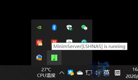

如果你的音乐文件存储超过一个硬盘,并希望MinimServer管理这些硬盘,那么你就需要在电脑上安装一个软件“MinimWatch”来辅助设置。请使用附带的压缩包来安装,运行”MinimWatch-20.8-install.exe”即可。
安装成功后,运行MinimWatch,在电脑的右下角会有绿色的图标和“MinimServer is running”字样。
(11.99 K)
2021/1/7 15:53:30

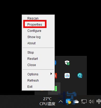

鼠标放在放在绿色的图标上,点右键会出现功能操作界面。
(14.80 K)
2021/1/7 15:53:30
点击“Properties”,进入设置界面。
(79.20 K)
2021/1/7 15:53:30
增加第二块硬盘或更多,可以不断按下最右侧的“+”号键,输入位置链接“/share/......”。
不同的硬盘,存放音乐文件的文件夹名称要选择不同。

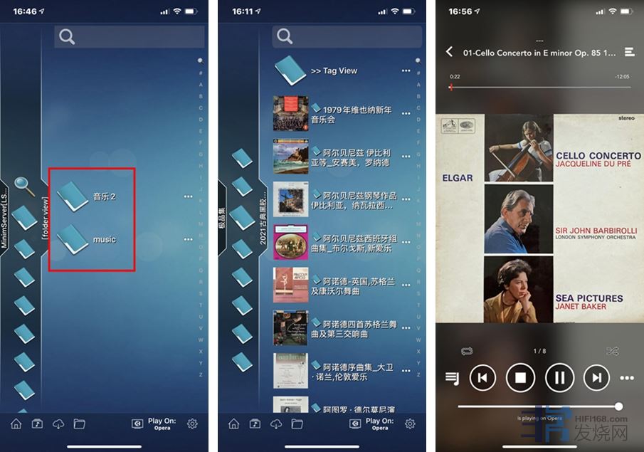

2. 如何用DLNA App与MinimServer配合播放音乐

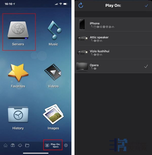

目前DLNA App很多,比较好用的是苹果系统收费下载的8 player和免费下载的Kazoo;安卓系统有Bubbleupnp 和mcontrol等。
以8 player为例:
打开8 player,按下右下角的”Play On”,选择接收端为欧博的数播“Opera”。然后,按下“Servers”图标。
(32.01 K)
2021/1/7 15:53:30

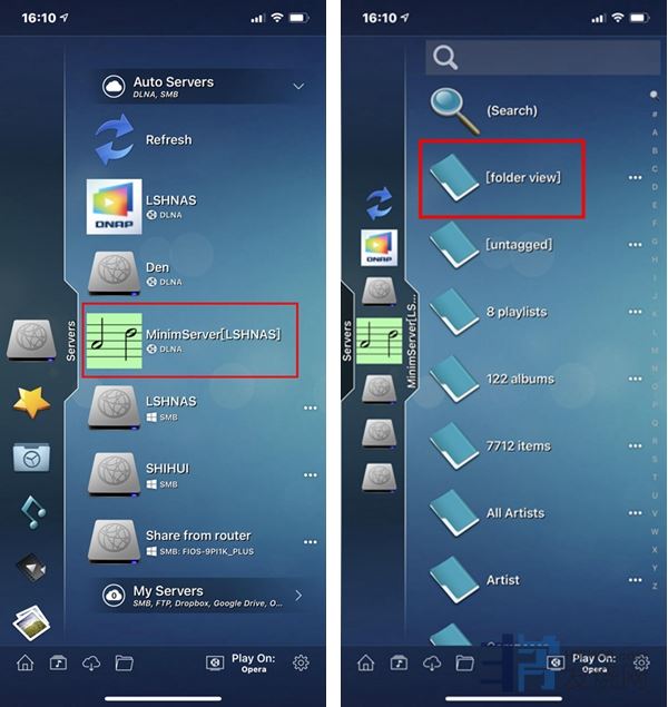

选择绿色的“MinimServer”图标,然后按下[folder view]。
(52.72 K)
2021/1/7 15:53:30
可以看到刚才已设置好的两块硬盘的文件夹了,然后点击下一层,浏览到你想播放的专辑,播放即可。
(80.86 K)
