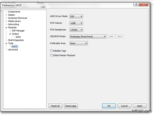

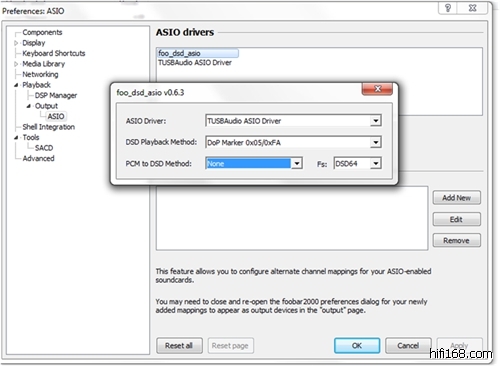

Foobar2000使用方法
1. 首先安装Foobar 2000播放软件http://www.foobar2000.org
2. 下载‘SACD’ 插件并安装
http://sourceforge.net/projects/sacddecoder/files/latest/download
a. 首先安装ASIO协议(ASIOProxy)
b. 再安装SACD插件 foo_input_sacd.fb2k-component.dll
c. 启动foobar2000播放SACD-ISO文件

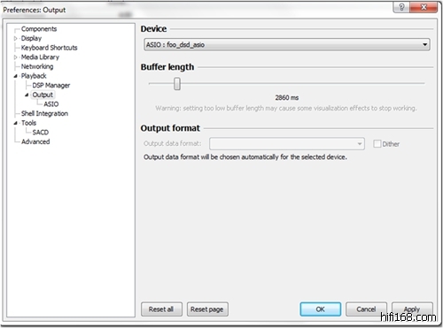

3. 进入file-Preference定义输出设备
a. 选择Playback->Output
b. 选择Device为: ASIO foo_dsd_asio
4. 定义ASIO输出
a. 选择Playback->Outut->ASIO, 鼠标双击 foo_dsd_asio
b. 选择ASIO Driver为: TUSBAudio ASIO Driver
c. 选择DSD Playback Method为: DoP Marker 0x05/0xFA
d. 选择 PCM to DSD Method: None
e. 选择 Fs: DSD128
5. 定义SACD DSD播放插件
a. 进入Tools->SACD
b. 设置ASIO Driver Mode to 'DSD’
c. 设置PCM Sample Rate to '176400’

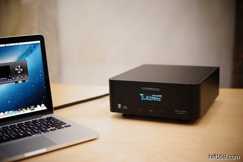

Don Curzio和Reference DSD1.1解码器解码器对苹果系统电脑可实现免驱动,接入USB接口后即可工作。
推荐使用Audir vana Plus音频播放器。
• Audir vana Plus:
Audir vana Plus是一款收费的高品质音频播放器,原生支持DSD解码 ,支持DoP方式输出码流至解码器,无需设置即可直接使用。

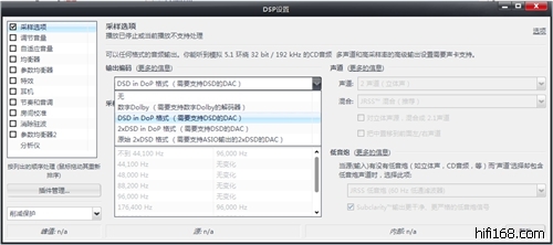

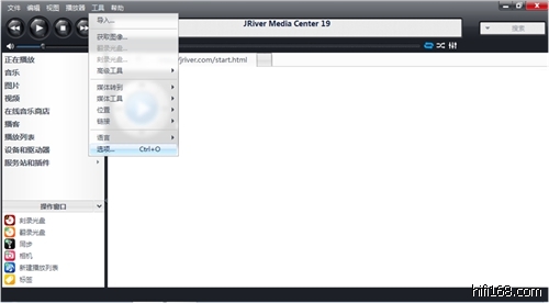

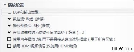

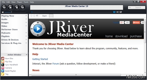

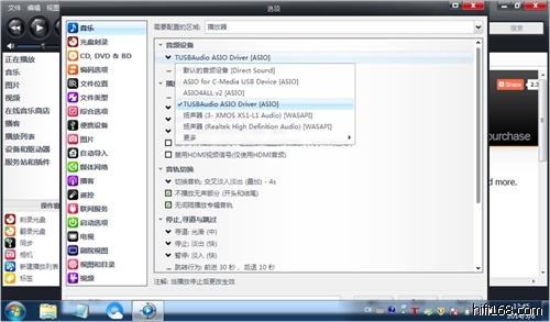

JRiver使用方法
•下载链接- http://www.jriver.com/
•下载安装文件后,双击开始安装

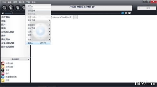

•安装完毕运行,初始界面语言为英文;点击Tools -> Language-> Chinese 改为中文界面
进入工具->选项 更改音乐输出设备为Don Curzio/ Reference DSD1.1解码器(TUSBAudio ASIO driver[ASIO])
• 播放设置-> DSP 和输出类型
输出编码改为“DSD in DoP 格式(需要支持 DSD 的 DAC)”
• 打开JRiver的DLNA的媒体服务器功能
• 依次点开工具、选项
• 点选“媒体网络”标签,将“启用网络媒体分享这个媒体库并建立网络服务”打勾,如此即开启了JRiver的DLNA功能,JRiver成为R8等数播的媒体服务器。

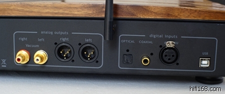

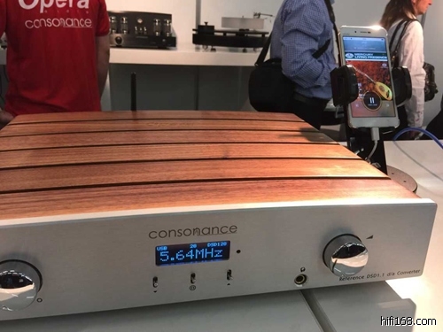

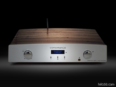

Reference DSD1.1 - 32Bit/768kHz DSD解码器 全新上市
Reference DSD1.1(以下简称RDSD1.1)面向CAS/PCHIFI用户的参考级高性能解码器,丰富的数字输入接口,包含无线蓝牙传输,地线隔离技术减少电脑的开关电源干扰,平衡晶体管输出和RCA电子管输出两种选择,相得益彰。它同时具备一个独立的高性能的耳机放大输出,可以很好地驱动5~600欧姆的各类耳机。
USB数字接口,采用了当今最先进的XMOS异步处理模块,PCM和DSD都可以传送目前最高格式的音乐文件,特别是Windows操作系统,使用ASIO Native驱动时,可以支持DSD256(1bit/11.2M)解码,以真正的DSD码流送至D/A芯片解码,MAC系统免驱动,即插即用。
特别值得指出的是,XMOS处理模块通过转接线,可以接收来自手机和PAD的数字信号,实现PCM和DSD的高清解码。苹果系统使用Lightning to USB Camera Adapter线,安卓系统使用OTG线。
1. USB集线器;
2. 苹果系统: Lightning to USB Camera Adapter线/ 安卓系统:OTG线
3. DC 5V
(待续)
最后编辑欧博音响 最后编辑于 2015-06-02 12:46:14
朴素 人性
官方网站:www.opera-audio.cn
淘宝店铺:https://shop400969698.taobao.com/
微信公众号:opera-audio
109#
(接上)—— Reference DSD1.1
解码芯片采用了最新AKM公司的AK4490,其卓越的性能和带浮点运算的数字滤波器和丰富的选项,多为专业器材使用。
供电部分传承于传统HIFI器材,采用Nichicon音频专用电解电容,完美的音乐性的重要保障。
输出部分采用特有的甲类直流模拟滤波器,具备平衡和非平衡(电子管缓冲)两种输出方式。
PCM提供5种数字滤波状态:Short delay Sharp ,Short delay Slow,Sharp Roll-off,Slow roll-off ,Super Slow roll-off,可呈现出不同听感的声音表现,便于用户在聆听不同音乐题材时,调整到自己最喜爱的声音。特别是第5种,数字信号几乎不经过数字滤波器,呈现“原汁原味”的感觉。
DSD模式下,本解码器提供“CUT OFF FILTER option",50KHz 和150KHz两种模式,可以消除某些录音的高频背景噪音。
RDSD1.1在播放过程中,还可以进行相位反转调整:"Phase option”提供Phase+ 和 Phase-,适应不同公司的录音和不同器材,达到正确的音场。
建议使用的播放软件:
PC:Jriver,Foobar2000
MAC:Audirvana plus
苹果手机和iPAD:HF player
安卓手机和PAD:海贝播放器
技术指标
PCM最高支持32bit/768K,DSD支持DSD64(1bit/2.8M),DSD128 (1bit/5.6M),DSD256(1bit/11.2M)
模拟输出:2.2V RMS (RCA), 4.6V RCM(XLR)
模拟输出端子:RCA 1组,XLR 1组,耳机6.5插座1组
数字输入:同轴x1,光纤x1, AES/EBU x1, USB-typeB port x1, Bluetooth x1(name: Operaaudio)
信噪比:大于118dB (RCA, XLR)
失真度:小于0.002% (XLR),小于0.008%
尺寸:104mm x 330mm x 440mm (HxWxD)
重量:9kg(木顶板),12kg(金属顶板)
最后编辑欧博音响 最后编辑于 2015-06-02 12:51:17
